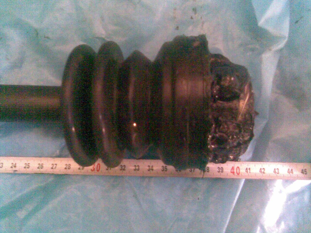

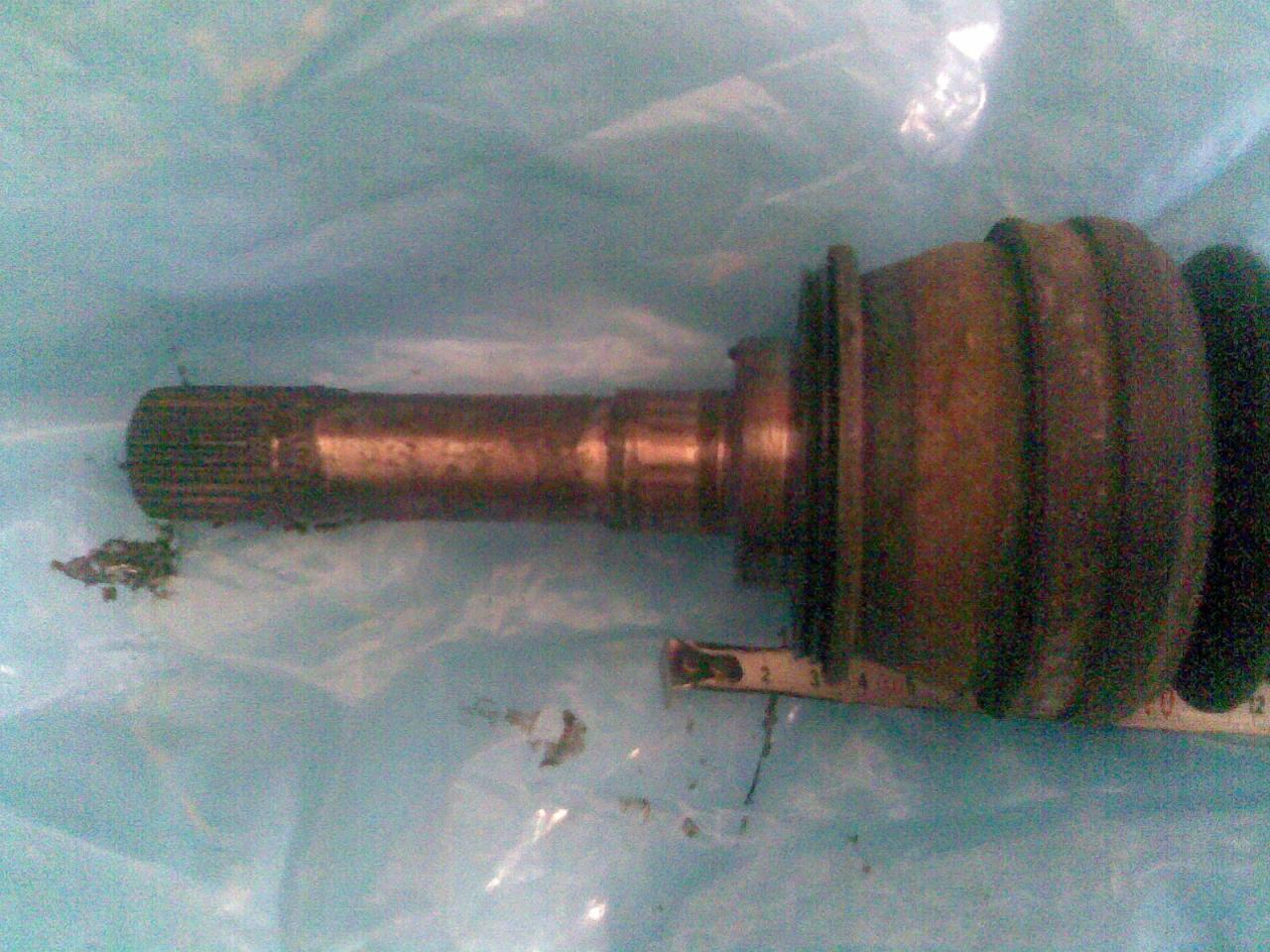

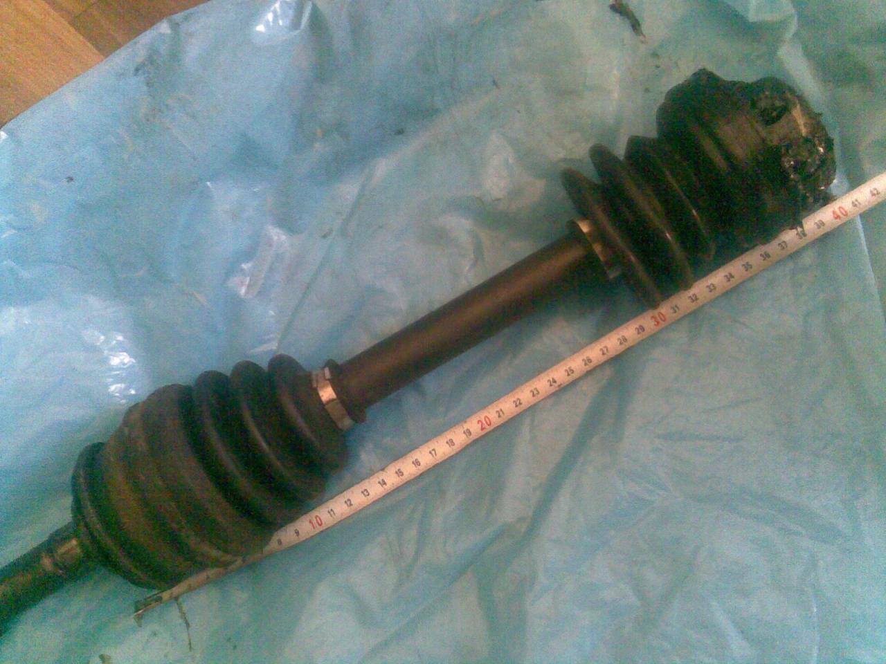

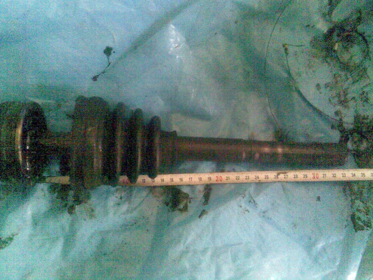

Снял приводной вал. Ступицу и внутреннюю гранату заглушил. Буду ездить пока на заднем.
В собраном виде, расстояние от кромки ШРУСа, прилегающей к подшипнику до конца сеперетора вала - 410 мм. В разобраном виде, от начала ШРУСа до конца вала - 330 мм. Диаметр вала по наружи - 25 мм, диаметр по шлицам - 24,5 мм. Количество шлицов на валу - 30. Нужнен вал на 10-15 мм короче. Гаражные спецы - отзовитесь! Дайте хотя бы наводку на какую модель рыть?

Лушче отремонтируюй раму и проверь состояние нишних рычагов подвески. 10-15мм может не хватить при ходе подвески вверх если упирается на уже опущенном колесе.
Если все таки колхоза хочешь - бери свою старую полуось и неси ее на завод чтобы новые канавки под стопорные кольца проточили, а длину сам уже болгаркой подрежешь. Я не шучу - сработает.

Ответ: Замена правого приводного вала XL-7
Внутренний сепаратор не получится сдвинуть. Там дальше на валу тела под шлицы просто нету. Вариант только резать по середине и варить.
