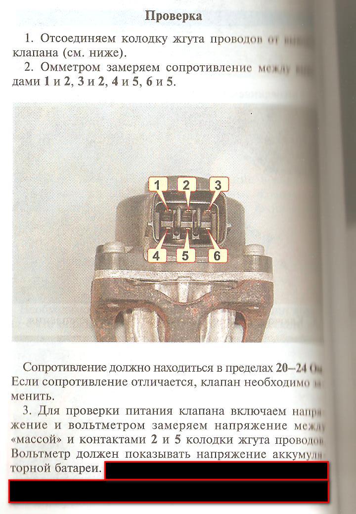

Сними его и проверь сам:
Если исправен, можно почистить, замочив на ночь в ацетоне механическую часть. Можно купить на авторазборе б/у.
