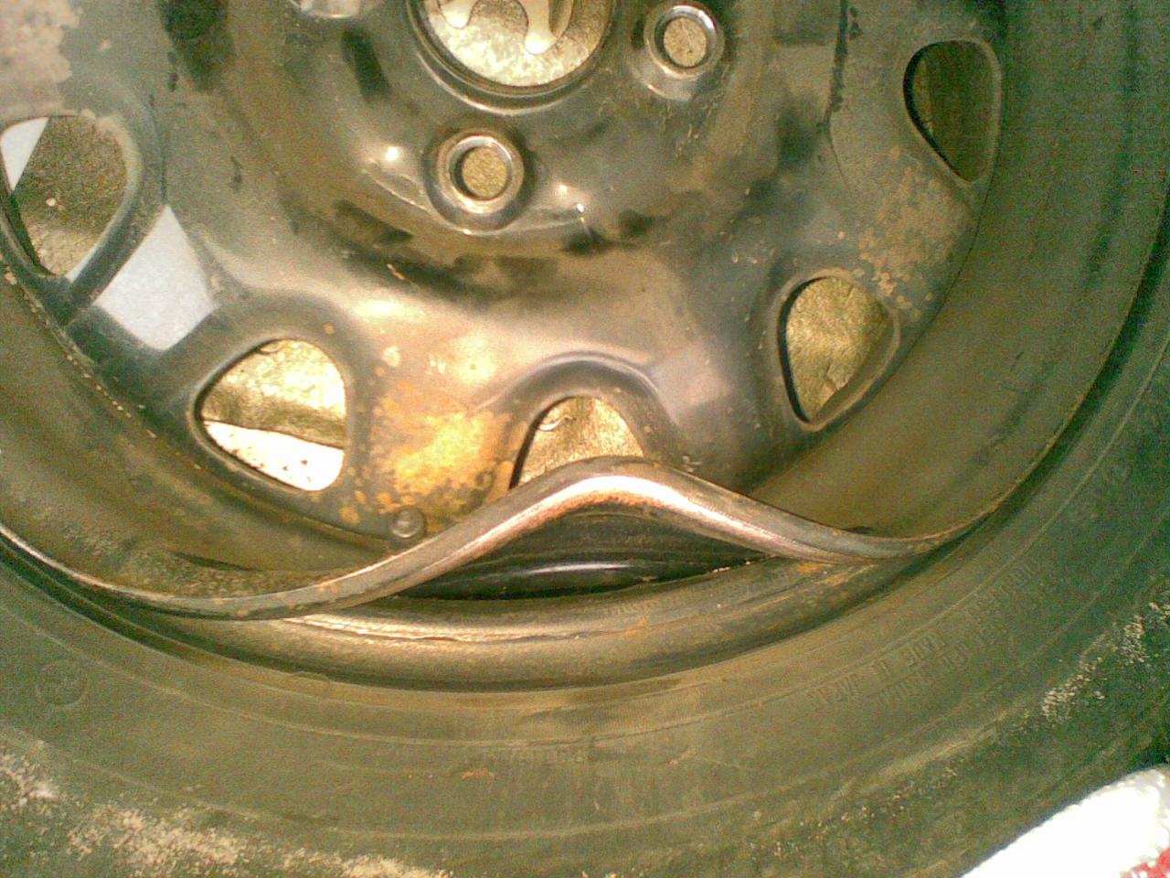

вчера ночью на скорости ударился сильно левым передним колесом, диск погнулся. в exit цена 4500. может кто продает б/у, или есть варианты восстановить (цена вопроса)???? отдаю должное машине, поставил запаску, машина как новенькая...

купе неоригинал и живи спокойно дальше, параметры штатных дисков неоднакратно выкладывались тут на форуме, поищи, найдешь точно.

пришлось перечитать руководство, по размерам на авто ру нашел и заказал

Машину срочно на подъемник и проверять крепление рычагов, тяги, сайленты, обследовать стойки на подтеки. Такие удары никогда не проходят бесследно и не ограничиваются мятыми дисками.
Добавлено через 3 минуты
Я бы еще и сход-развал посетил.

В одной машине (не Игнис) после сильного заднего удара достал запаску. Диск новенький, дороги не видел, но на картинке от polekhin просто красавец по сравнению с моим. Жалко было выкидывать. В прокатку не взяли, ужаснулись. Отрихтовал сам. Даже камеру вставлять не пришлось. Для запаски колесо оказалось вполне приличное. До сих пор там катается.
