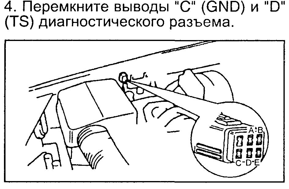

Шо до J20.....там тоже все намучено - рисунок без обозначения контакта ТS.....ну можно додумать, что это правый нижний(№6) если читать распиновку как:
1_ 2_ 3_
4_ 5_ 6_
Написано - перемкнуть одни контакты.......нарисовано - другое подключение.....вопчем надо мануал-первоисточник на аглицком, а лючше на ипонческом:)))))
выше страницей написано:
1(Ао) - 2(А) - 3(В)
4(С) - 5 (Д) - 6(Е)
для проверки УОЗ перемкнуть 4С(GND) и 5Д(TS)
а для оборотов ХХ
перемкнуть 4С(GND) и 2А(DN) и 5Д(TS)
показания снимать с GND и MON
значит правильно по первой ссылке. показания с разъёма 4-6
только перемыкать надо 3 разъёма. пойду проверю

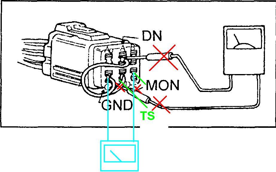

Таки да! Есть и такой вариант!:hilarious:
Полное расхождение по распиновке на 118 стр.
Точно надо в олдате искать или на тут:D
Да надо спробывать, только на рисунке 5Д - это МОН, а не ТС. И как тут жить?

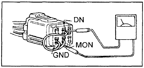

Ответ: нет холостых оборотовВот странно жеж - у Stalkers фотоотчет по J20 и порядок такой же, как у G16. На стр. 128 есть порядок проверки по Н20 и он тоже такой же как у G16. Так что напрашивается, что на стр 118 для движки J20 явно неправильный ресунок.Вот думаю все так же как и у G16 и Н20 если исправить распиновку в книге. Там где на стр 118 нужно перемыкать 3 контакта - считывание происходит при помощи "DUTY CHECKER" тестера №09931-78211, а как известно в природе его не существует.:D Значит нам это не подходит. JaackОднако при таком расскладе тоже могут возникнуть траблы, пост №20, спасибо exatime. Но это уже "издержки производства".Как то так......(ИМХО):D

Кста стр. 117 подтверждает правильность моих умоприключений.:D
ну правильно тогда - перемыкаем 2А - 4С, измеряем 4С - 6Етогда у меня где-то в районе 6,5В прыгает, а на тахометре чуть-чуть ниже 1000об.ниже болтом не регулируется, только выше. судя по тахометру. вольтметр вообще ерунду показывает :)еще нашел один ограничитель(снизу справа на БДЗ от входа воздуха), в который упирается колесико с тросом газа. там гайка под ключ на 8 и маленький болтик в него вкручен.судя по отчёту Сталкерса - это ограничитель прогревочных оборотовДобавлено через 38 секунд
