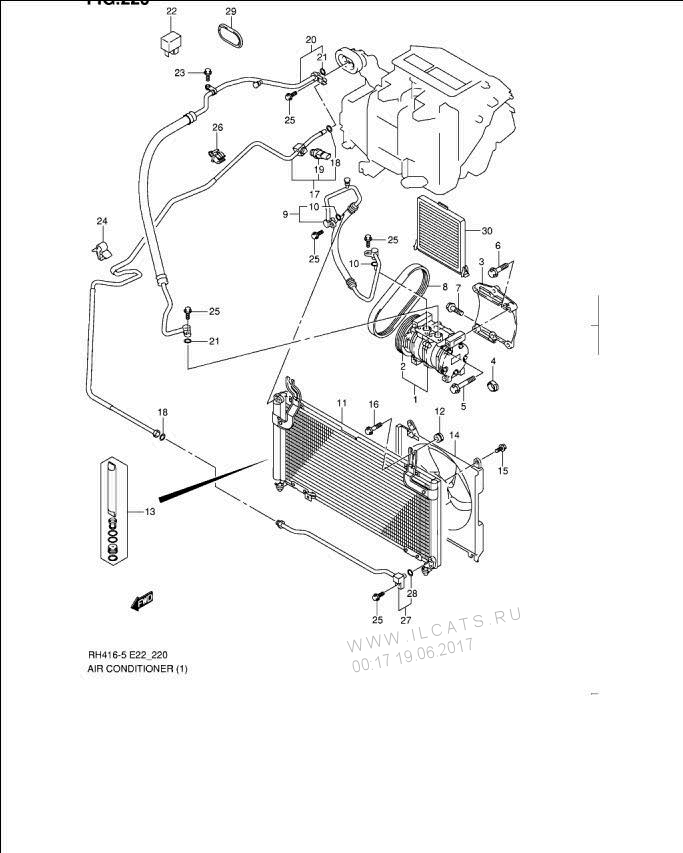

номер вентилятора охлаждения радиатора кондиционера
95560-54G02 FAN ASSY, CONDENSER 1 точнее скажут если кто то проверит по VIN номеру
на картинке №14

DrDm, его надо искать тут
Группа
EU Europe > Liana > RH416-5 > Body > AIR CONDITIONER (LHD) >
p.s. это каталог http://www.japancats.ru наверное самый честный для поиска запчастей
