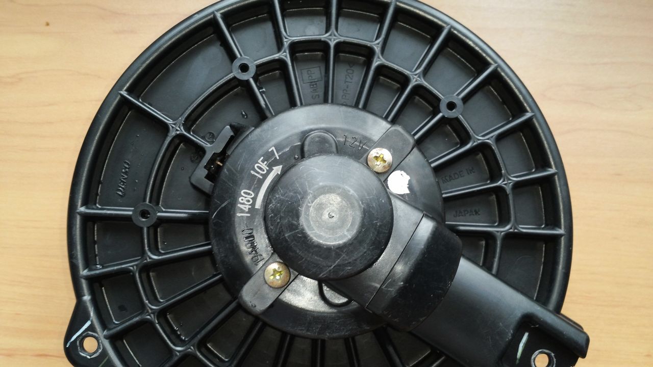

Здравствуйте! Вчера добрался до вентилятора печки - иногда его было слышно, типа сверчок. Разобрал, и видимо все 9 лет туда никто не заглядывал. Очень грязный именно мотор (просто пыль и от щёток, набралось с полстакана). Прочистил, смазал, собрал, поставил - и тишина, только шум нагнетаемого воздуха.
Вид со стороны вентилятора:

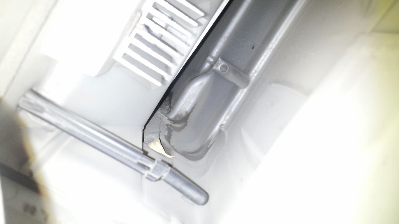

Датчик температуры (наверно) и щель, куда весь воздух нагнетается:

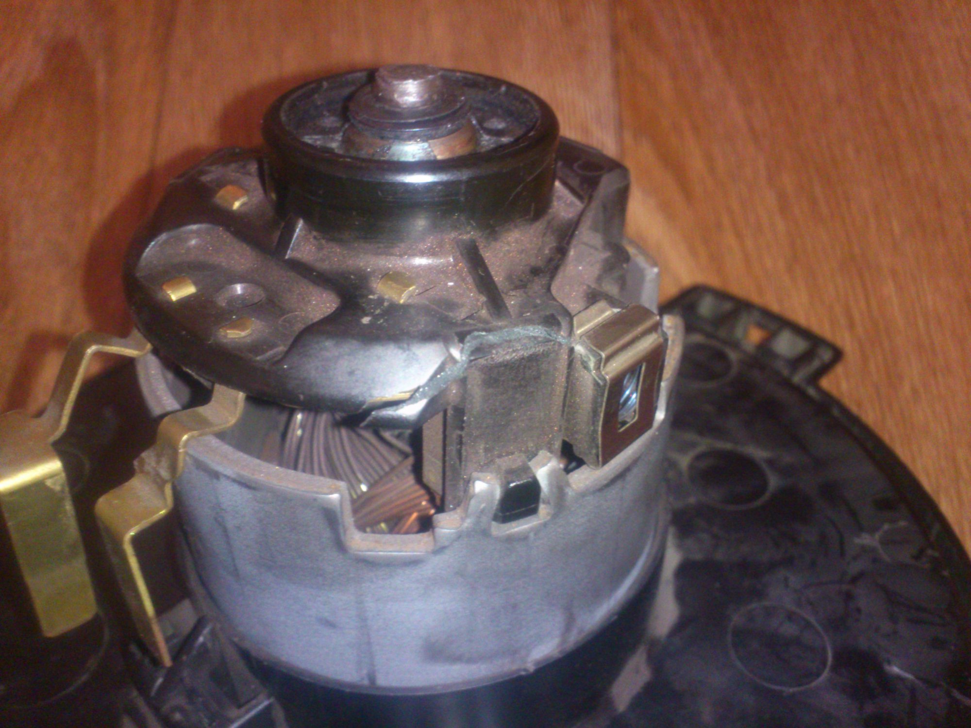

Всё отмыто и прочищено:

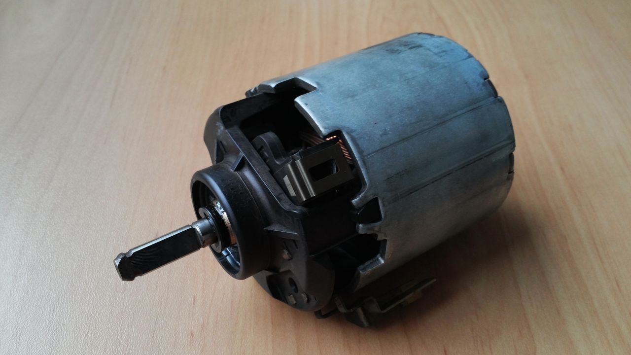

Моторчик, без опознавательных знаков:

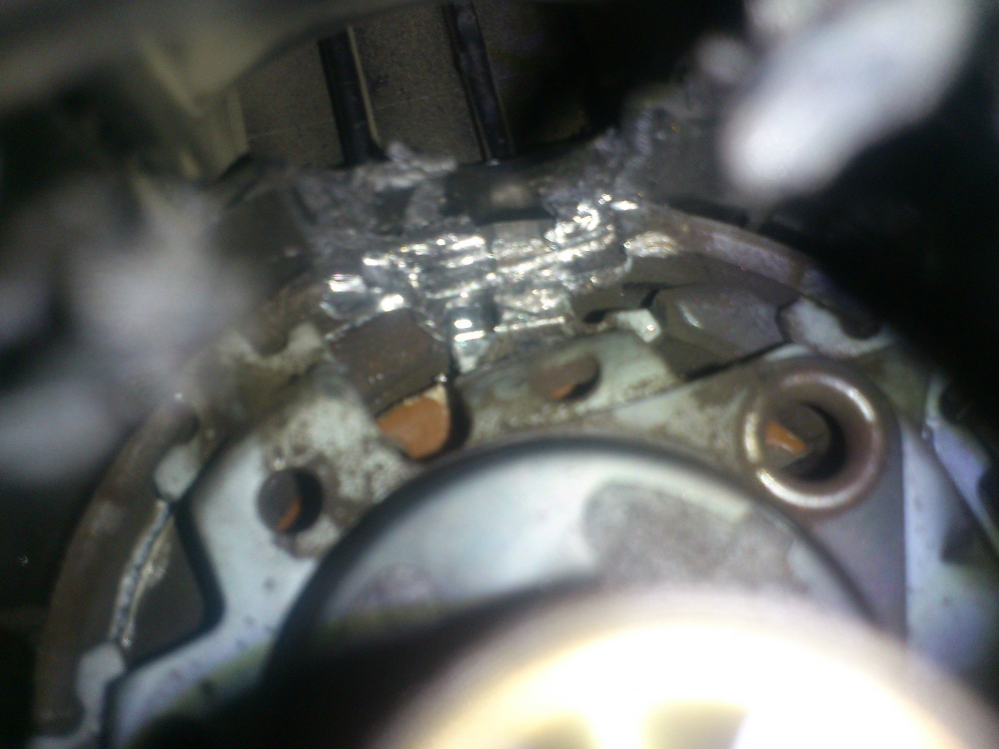

Вот что с ним теперь стало :) Извиняюсь за качество фото
Да уж, колотил от души... Тут не то что шайбе, а всему движку пипец. Когда я работал в сервисном центре, у нас была поговорка, что "клиенты бывают умные, а бывают сильные".
