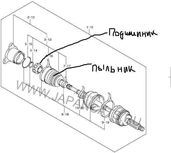

Проблема потек сальник на раздатке (4wd) и порвался пыльник.
Знающие люди поможите.
Собственно что накопал сам видно на фотках.
По пыльнику видим 2 позиции по exist у. Febest 0517P-M2 (956,81 р.) и MTP Group FB2107 (398,88 р.) причем разница в цене практически в 3 раза (так то вроде обычная резинка которая прикрывает подшипник). С пыльником то вроде все более менее понятно, но получается на шрусе нет никакого сальника

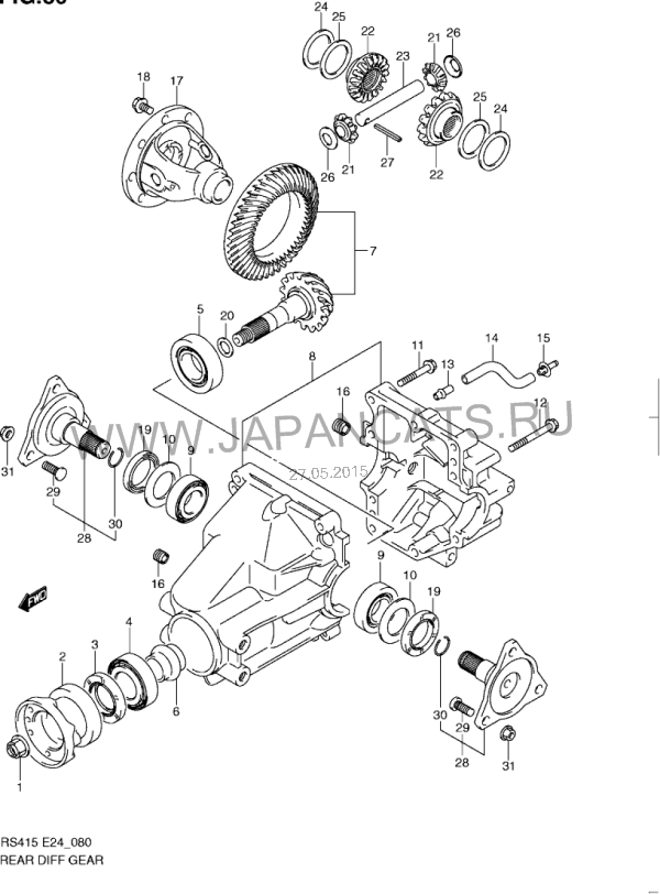

Идем дальше на схему раздатки. Видим сальник под нумером 19 ( Suzuki 27431-73B20 ).
раздатка.png​
Теперь внимание вопрос. Какие действия надо выполнить чтоб поменять этот сальник.
Снимать, вскрывать (половинить ее), если половинить то есть смысл менять тогда 2 сальника.
Опять же если придется половинить то надо сразу и масло менять.
Не вижу раздатки на твоих картинках.
Если уж ты не знаешь "ху из ху", тогда просто приводишь картинку и называешь номерочки.
Какой пыльник так и не понятно из твоих объяснений.
По пыльнику ....вроде обычная резинка которая прикрывает подшипник). но получается на шрусе нет никакого сальника
В ШРУСЕ есть подшипник? Должен быть сальник?
Выдергивать деталь 28 из диференциала как обычно выдергивается привод, и менять сальник как обычно. Масло сливать. Менять масло или нет, дело хозяйское.

Выдергивать деталь 28 из дифференциала как обычно выдергивается привод, и менять сальник как обычно. Масло сливать. Менять масло или нет, дело хозяйское.

ну дифференциал в моем понимании - разделение и раздача выходным валам отсюда раздатка (может быть и не прав не в том суть)
Под пыльником на выходном валу подшипник есть (картинка 1) но вот каких то сальников не нарисовано тока стопорные кольца. Я так понимаю там тока смазка под пыльником.
Тогда МКПП переднеприводного авто это тоже раздатка.
Номерочек той детали, которую ты именуешь подшипником?

Это не подшипник. Внутри шруса нет вращения, поэтому и сальников там нет.
Всё что на картинке (называется привод), вращается заедино, с одной угловой скоростью.[DOUBLEPOST=1432812487,1432812397][/DOUBLEPOST]
хз какой там номер
Однако ж этот номер ты разглядел:
