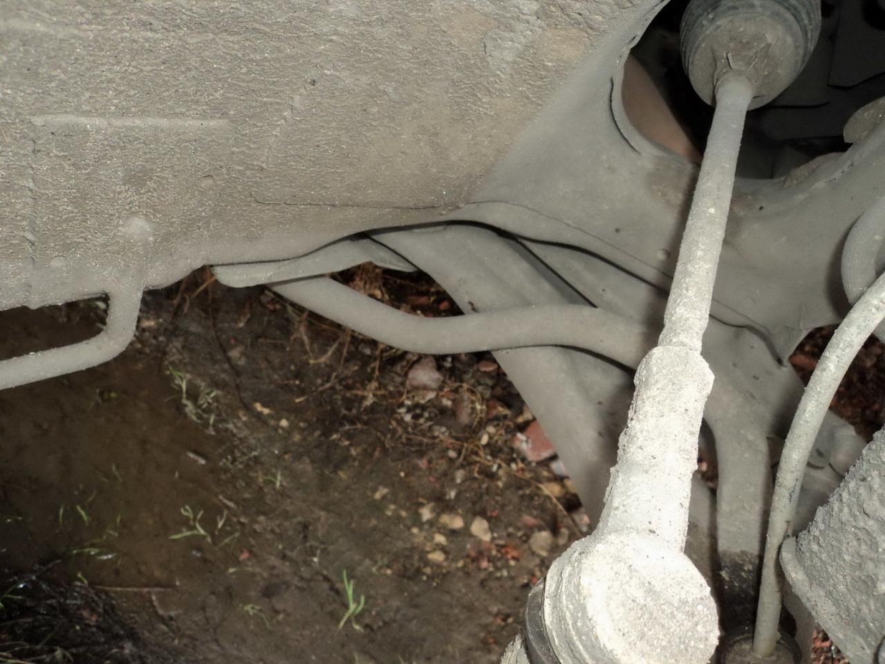

Ребят, может я и чайник, но не вижу такой большой трагедии, как ту расписали. Разве нужен стапель? Я не вижу нарушений геометрии: при закрытом капоте левый зазор (у левого крыла) остался без изменений, левое крыло не имеет деформаций, значит морду влево не загнуло. правое крыло ушло под капот - скорее всего это лишь само крыло прогнулось так, а лонжерон не замят. Если бы замяло и лонжерон так сильно, то ресничка телевизора (над фарой) тоже выгнулась бы вверх дугой. Обычно при малейшем сдвиге телевизора сразу уходят зазоры и девормируется противоположное крыло. говорю это не как спец, а как видевший не одну битую Лиану своими глазами. Возможно на этих фотках я не все вижу, но мне именно так это представляется по этим фоткам. Покажи более близко правый лонжерон из-под капота, район чашки опоры стойки - нет ли там деформаций. Если есть на внутренней стороне хоть небольшие складки или волны, тогда да, стапель понадобится. Но мне кажется не все так страшно. Основной удар на себя приняла стойка амортизатора и кулак поворотный (через колесо). Может разве что чашку чуток подмяло ударом. Даже если и произошел маленький загиб морды, точнее верхушки лонжерона, то на геометрию ходовой это явно не повлияло. Чоотвественно восстановить - не проблема. Порог слева - вааще мелочь, и не такое делают: это пустяк даже для кузовщика-чайника, как мне кажется.
Словом, что я вижу тут... Проверить подвеску и заменить поврежденное. Скорее всего там под замену (сразу буду приводить цены на б/у, ориентируясь на свои запчасти, правда не факт, что у меня есть или будет на момент заказа все необходимое):
1) стойка амортизаторная правая передняя (лучше в сборе с пружиной менять, я бы на эту пружину уже не надеялся) - 2000-3000 рэ
2) кулак правый передний в сборе со ступицей и датчиком АБС - 5000-6000
3) рычаг подвески передний правый (есть малюсенький шанс, что он выжил, но вряд ли, наверняка прогнулся) - 2000-3000
4) тяга рулевая правая с наконечником (наверняка погнуло, хотя для начала и просто выгнуть обратно можно, потом уж заменить обязательно, иначе может лопнуть) - 700-1000
Крыло выгнуть руками наружу, бампер буквально скотчем приклеить, поставить запаску (колесо наверняка умерло, как диск, так и щина) - и уже можно ехать по магазинам за запчастями и на сервис для дальнейшего ремонта. авто уже на ходу будет!
Цена этого вопроса (при условии самостоятельной замены, что не так-то и сложно, акромя рулевой тяги) - 9000-13000 руб. Даже выставив авто на продажу в таком виде выгоды будет больше, нежели авто не на ходу.
