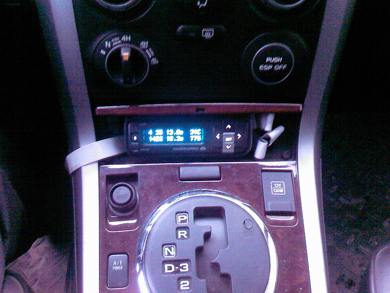

У меня VG1031 лежит в мини-бардачке под блоком климата:
Fokc
26 Ноябрь 2010
Северодвинск
Suzuki Grand Vitara,5 дв., 2007год,2 литра,цвет чёрный
Ответ: Multitronics TC 750
А как он там держится,его же закрепить как то надо?

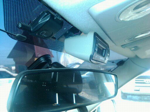

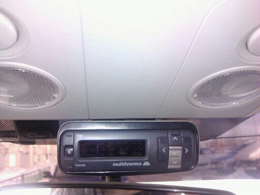

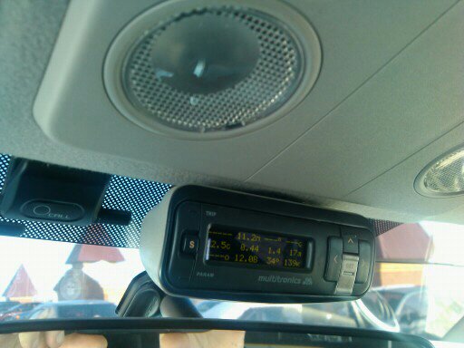

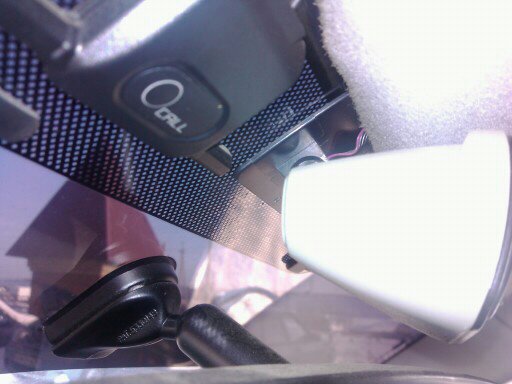

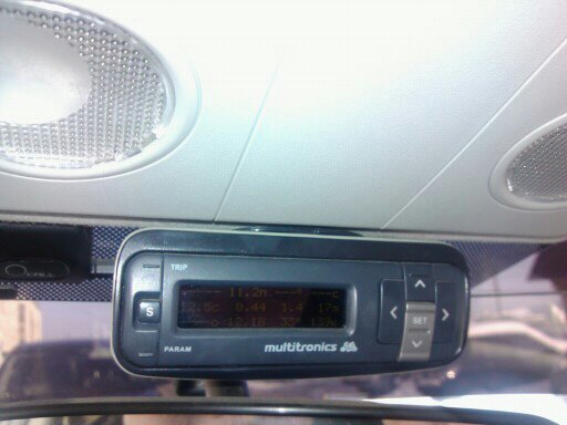

Мой вариант на рассмотрение публике.
SAMURAY
25 Ноябрь 2009
135
Тюменская область Нефтеюганск
NEW GV 2008 2.4 фиолетовый
механика
А вот это просто супер :thumbsup:
Сразу несколько вопросов:
1. Крепеж штатный без колхоза?
2. Красный свет экрана, как на торпедо, есть?
3. Зеркало совсем не мешает?
4. Не дребезжит?
5. Модель назови, плз[/QUOTE]
Ответы:
1. Крепеж штатный, двухсторонний скотч к стеклу.
2. К сожалению красной нет, желтая.
3. Зеркало мне не мешает, все настраивается и все видно, там даже на фото виден запас регулировки.
4. Ну соответственно не дребезжит, два года юзаю, все ок.
5. Multitronics VG1031GPL. http://www.multitronics.ru/

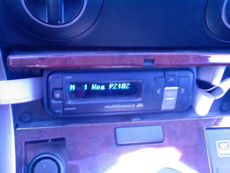

Всем доброго времени! Подскажите как Мультитроникс проговаривает ошибки? "Р2101" или например "неисправна форсунка1"? Нужно ли возить с собой еще таблицу расшифровки кодов ошибок?
vovan
4 Март 2007
3,706
566
Проговаривает цифры словами, нужна расшифровка кодов.

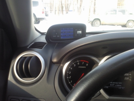

Из соседней темы:
Вот так у меня получилось с Multitronics
А для чего справа кнопка-тумблер на 3 положения?
