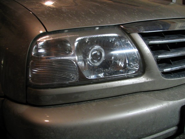

Кто ставил би ксенон??? Как ставили??? Я себе поставил!!! Если есть проблемы чем смогу тем помогу!!! ;)

а так есть тока вариант установить линзы можно так сказать без колхоза. просто в штатную дырку всталяется линза и с другой стороны закручивается. там смотря какие линзы возьмёшь может и быть так называемые ангельские глазки.. там тока нужно снять стекло или пластик передний с фары.

Стоят би-линзы 2 года, ни каких проблем. Луч по Госту. Дальний не очень.

Я знаю,4300 он с желтезной,тоесть светит как обычная лампа,ну почти,а 5000 он белый (холодный),он в туман ужасен,а 6000 с синим оттенком идет,и я в тумане шел - отлично всё видно. Я не жалуюсь :thumbsup:
