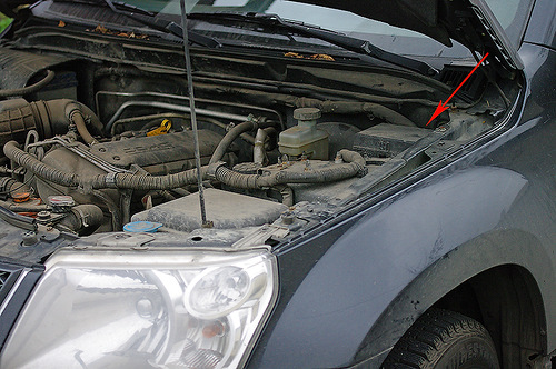

открываешь капот и слушаешь и смотришь в правый верхний угол, а в это время кто-нибудь нажимает на рычажек заднего омываталя. там шлангчик слетает.

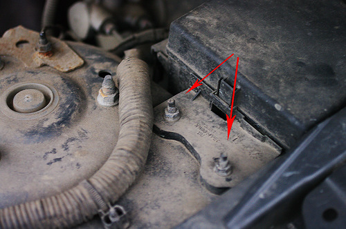

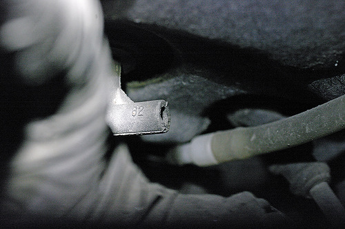

Вот у меня тоже омыватель заднего стекла сломался.
Открываю капот и смотрю сюда
Пробую открутить вот эти две гайки. По факту не помогло, но процесс замедлило.
И что там я вижу...
Вот собственно и причина!
И что там я вижу...
Видит око, да зуб неймет!
Как собственно туда добраться, желательно двумя руками, если откручивание блока реле в итоге не помогает?

Тогда и вы поделитесь секретом, как добрались туда, да еще и с насосом, если туда одну руку не засунешь?
Да фонариком увидеть, левой рукой нащупать и просто вставить, так вроде подлезал, ничего не откручивал :). Для продувки купил вазовские шланчик омывателя и вставку пластиковую за копейки, вставил и вывел наружу трубку, в неё дул насосом.

На дорестайлинговых машинах места действительно мало, придется вытащить правую руку из куртки, а новых места полно.
Делается одной рукой. Встаем правым боком напротив блока реле, запускаем правую руку в проём. Зажимаем штуцер между средним и указательным пальцами - штуцер смотрит в ладонь. Большим пальцем нащупываем торец ответной части и сгибая указанные выше пальцы подводим штуцер к ответной части центруя его безымянным пальцем. Собираем узел. Пару попыток и всё сделано.

Сильнее тянем блок предохранителей - он нормально подымается и места там более чем. Для удобства подкладываем брусок, который блок к центру машины оттягивает. Ничего сложного...
Блок кстати на ТРЕХ гайках а не на двух (две на фото, еще одна на усилителе крыла)
