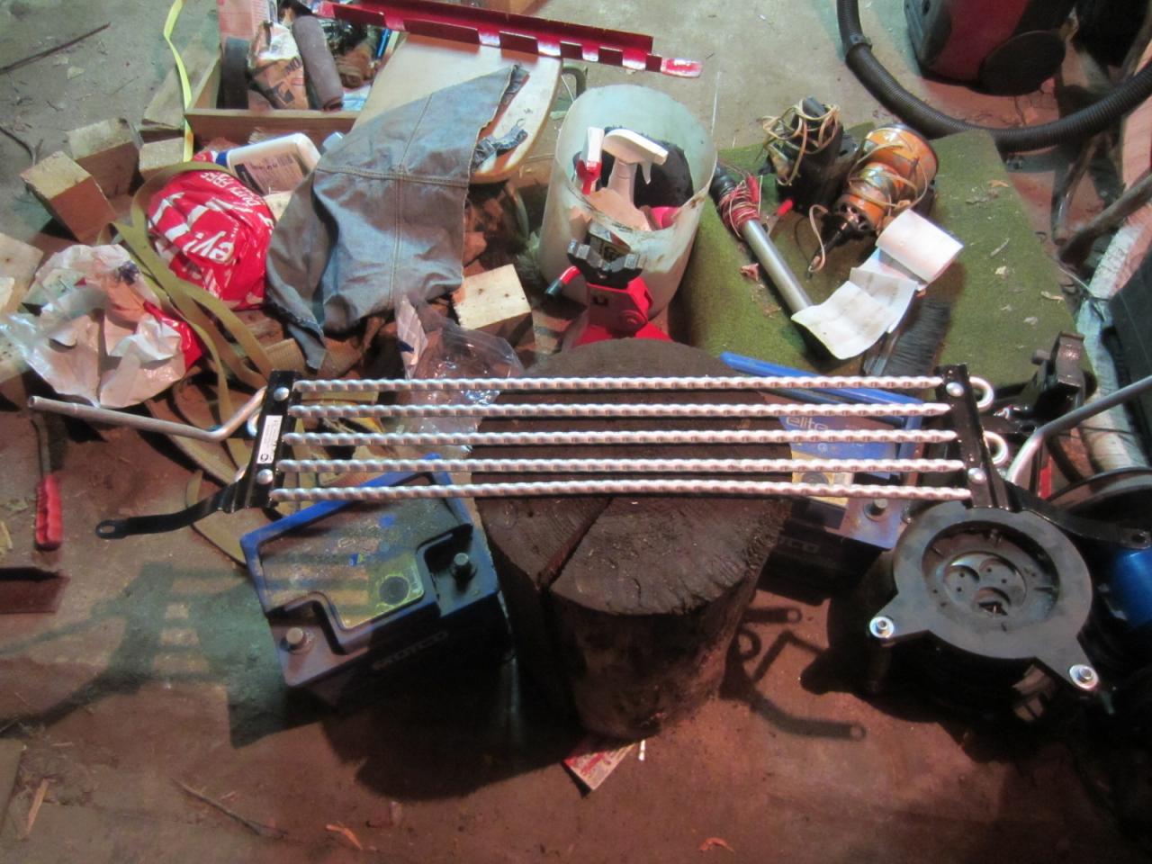

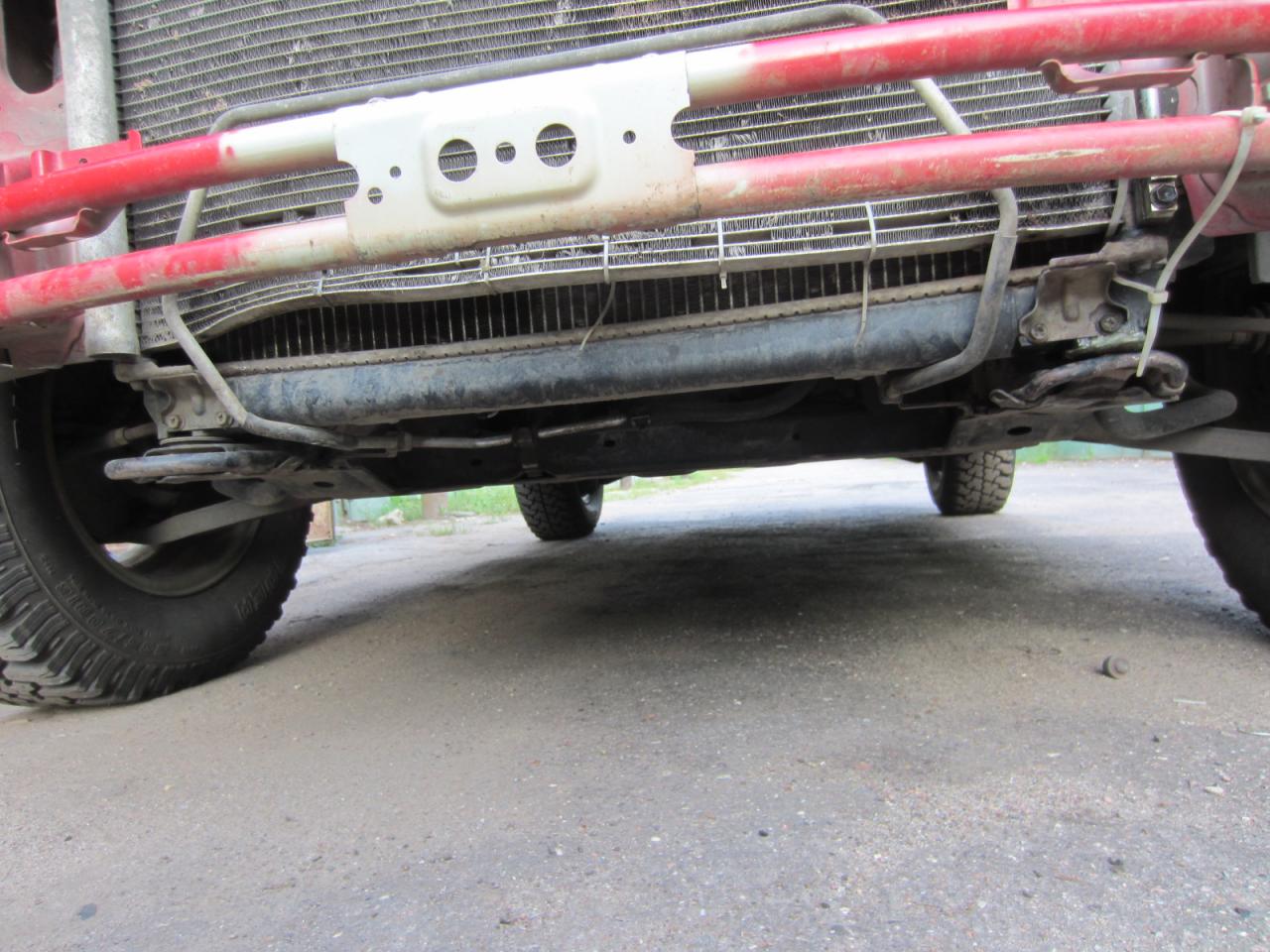

Сегодня вечером поставил себе масляный радиатор от ГАЗЕЛи. Теперь снизу ничего не торчит, не мешает поставить радиатор на швеллер, что вскоре и будет проделано.
Полный фотоотчет будет позже, сегодня под руками был только мобильник.

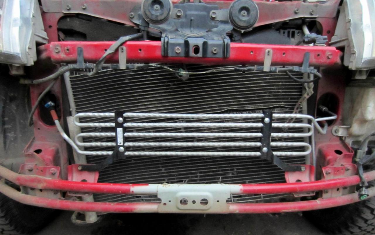

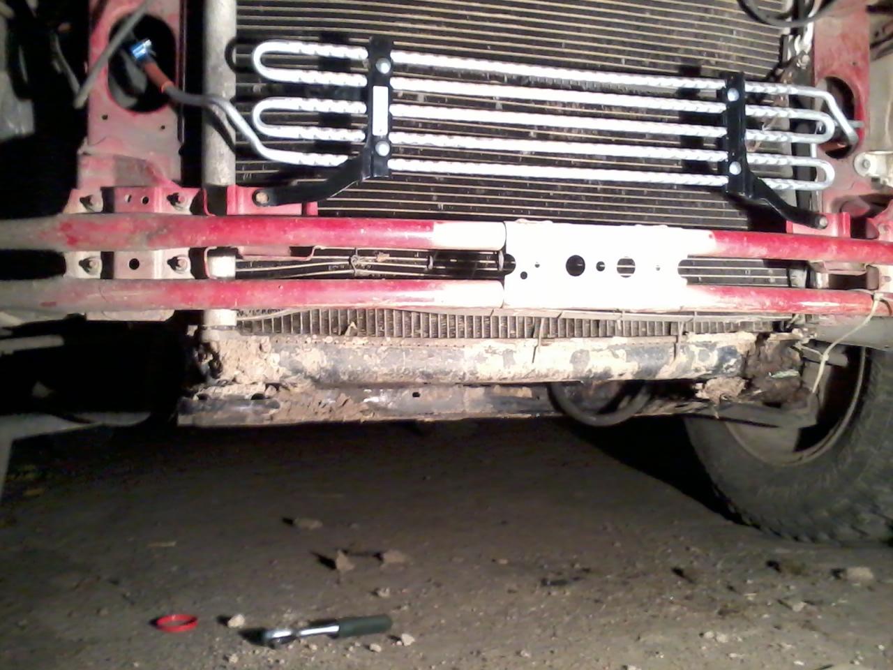

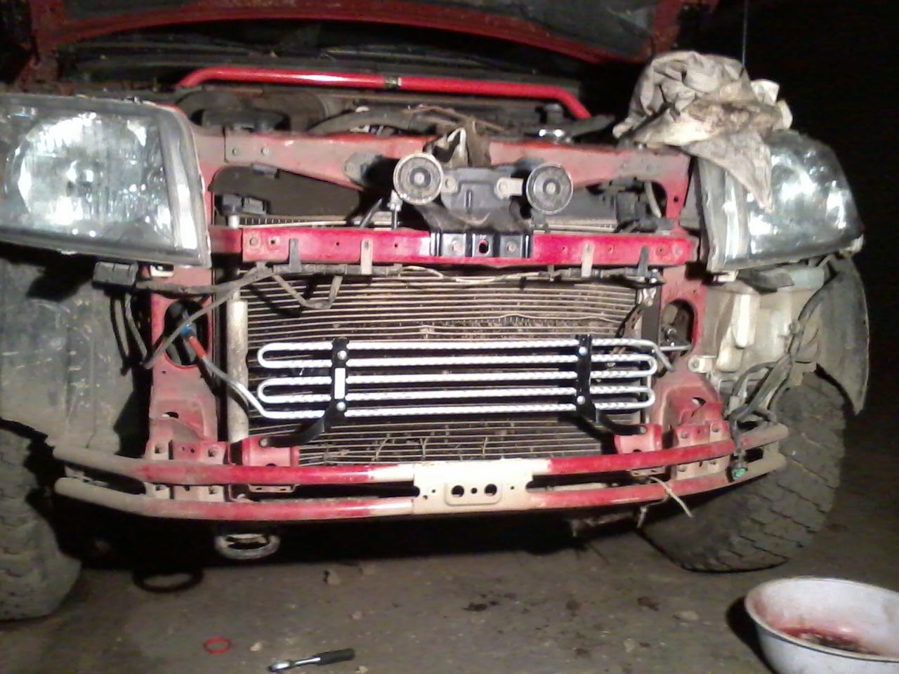

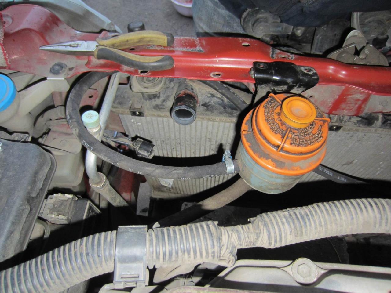

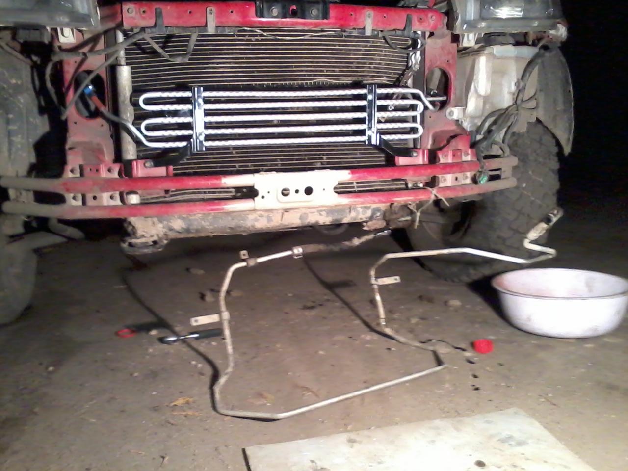

По установке:

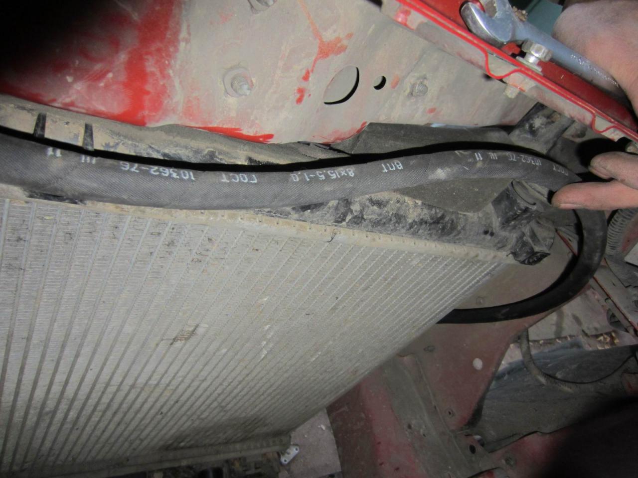

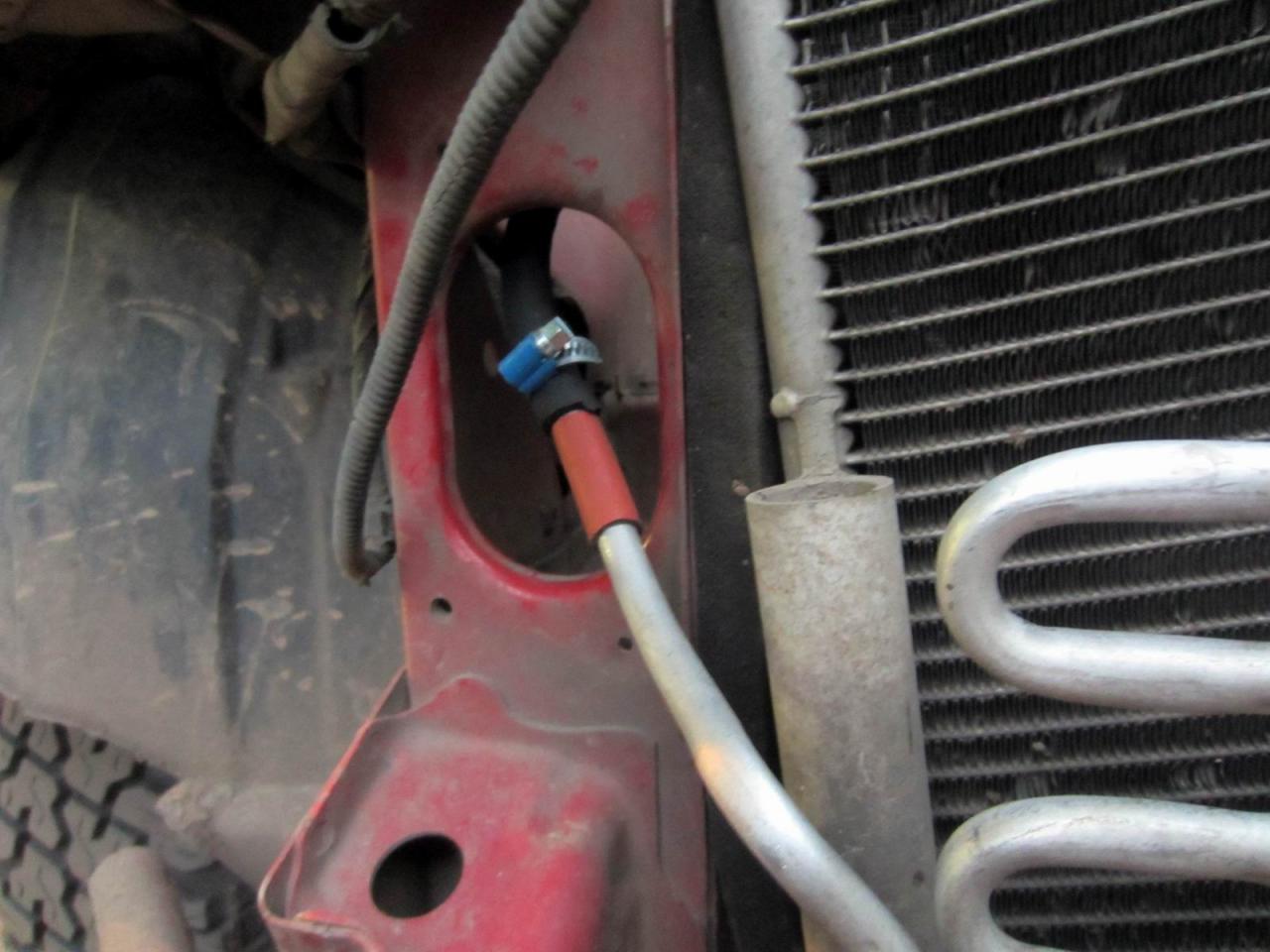

Купил радиатор (500р), 3 м маслостойкого шланга и 4 хомута + литр АТФа.

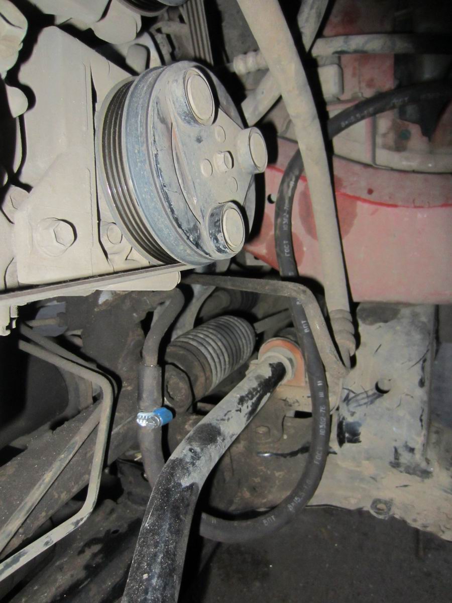

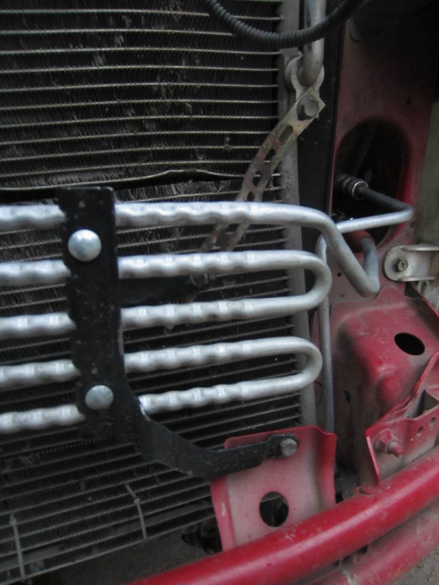

Сам радиатор разобрал (крепления) и прикрутил к штатным дыркам в усилителе бампера. Немного подогнул трубки под штатные же отверстия. Надел шланги, левый пустил по радиатору напрямую в бачок, правый - вниз к рейке (т.е. перекрестная схема, по сравнению с тем, что было). Прокачивал систему минут 10 (реально дольше, чем когда пустую рейку после ремонта ставил), влил еще поллитра жидкости. Сказалась длина шлангов и новых трубок, видимо. Поначалу все жутко хрюкало))))
Теперь поездить, подоливать жидкости и поставить защиту радиатора нормальную, из швеллера на подрамнике, в выходные ждите отчета.
Пока только такие фотки.
Кстати, вынул жуткую конструкцию из моторного отсека - метра полтора трубы и шлангов. И нафига она такая?)) Ведь кто-то придумал...
Шланг висит снизу - это я его хомутами еще не прихватил, не было под руками.
