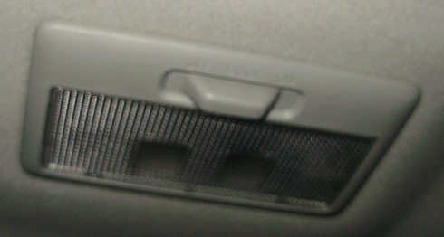

За этими многообещающими квадратными окошками стоит одинокая 10w лампочка. Как в жыгулях. И светит так же. В крайнем случае я поставлю туда светодиодную лампу.
Но возможно есть более продвинутые штатные плафоны, может быть от других комплектаций трехдверок, в такое же посадочное место?

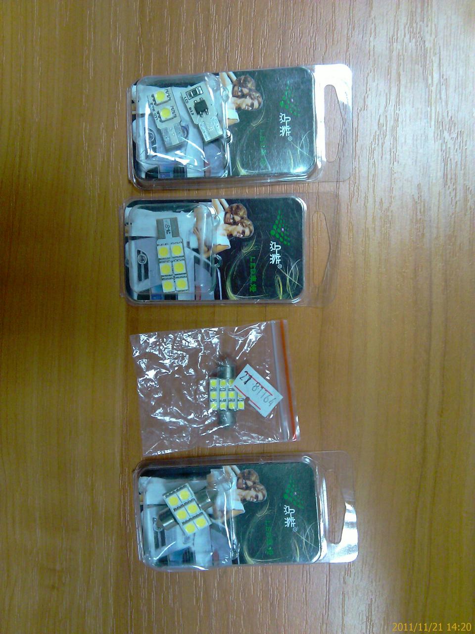

Пока нет. Лампы заказал из китая, на подходе, проверю в эксплуатации - тряска, мороз, как "затухать" будет.
В салон:
В багажник:

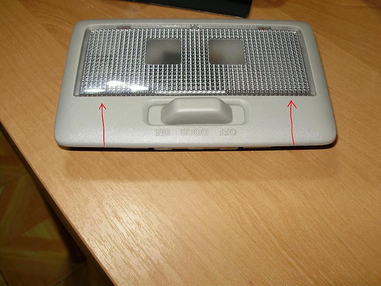

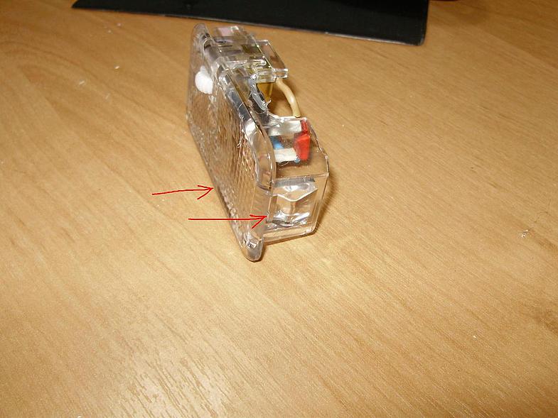

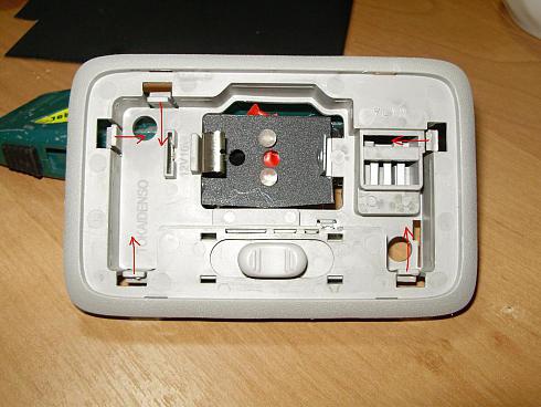

Фото светильников (не мои)
Как видно, места внутри много.

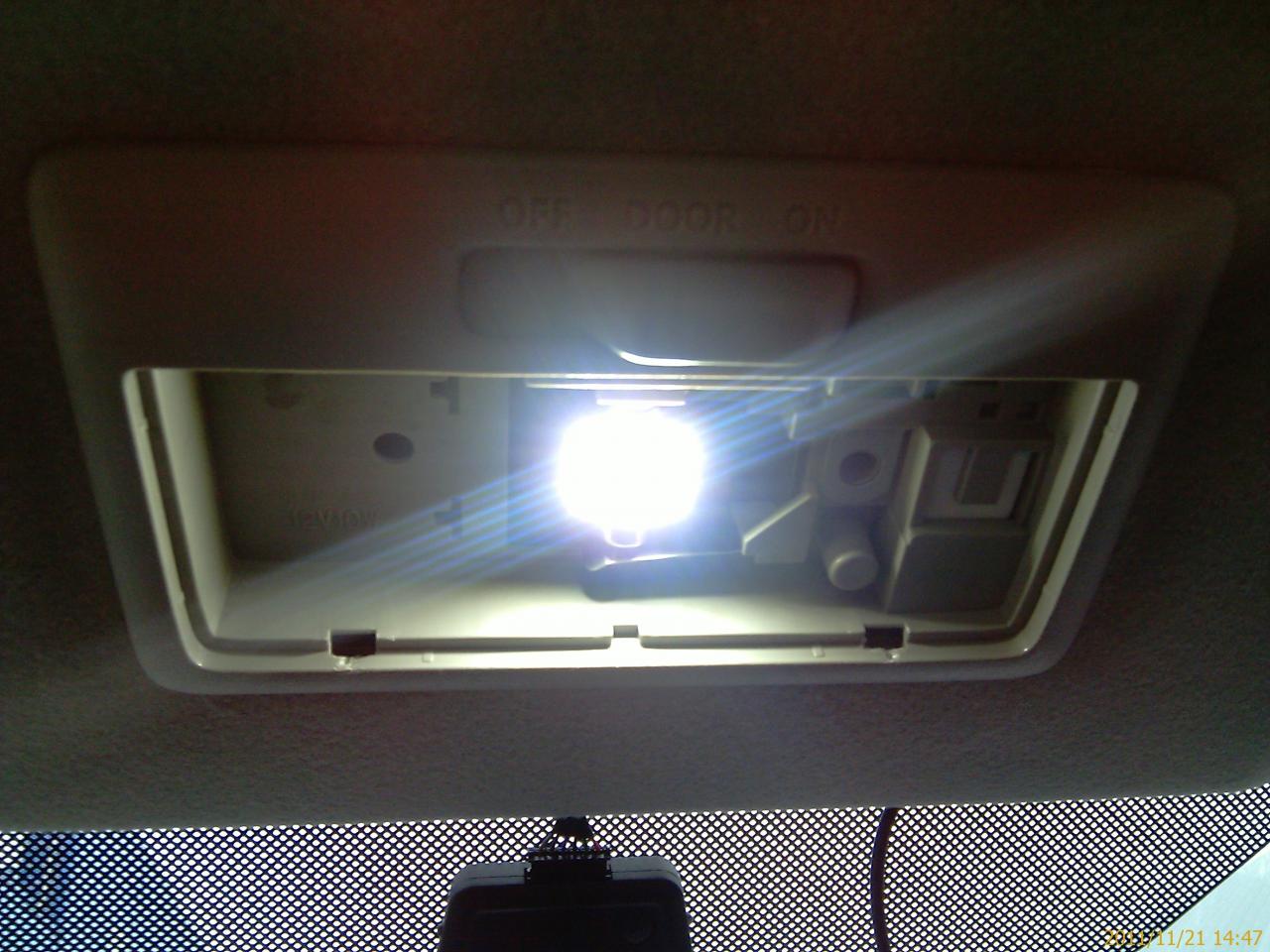

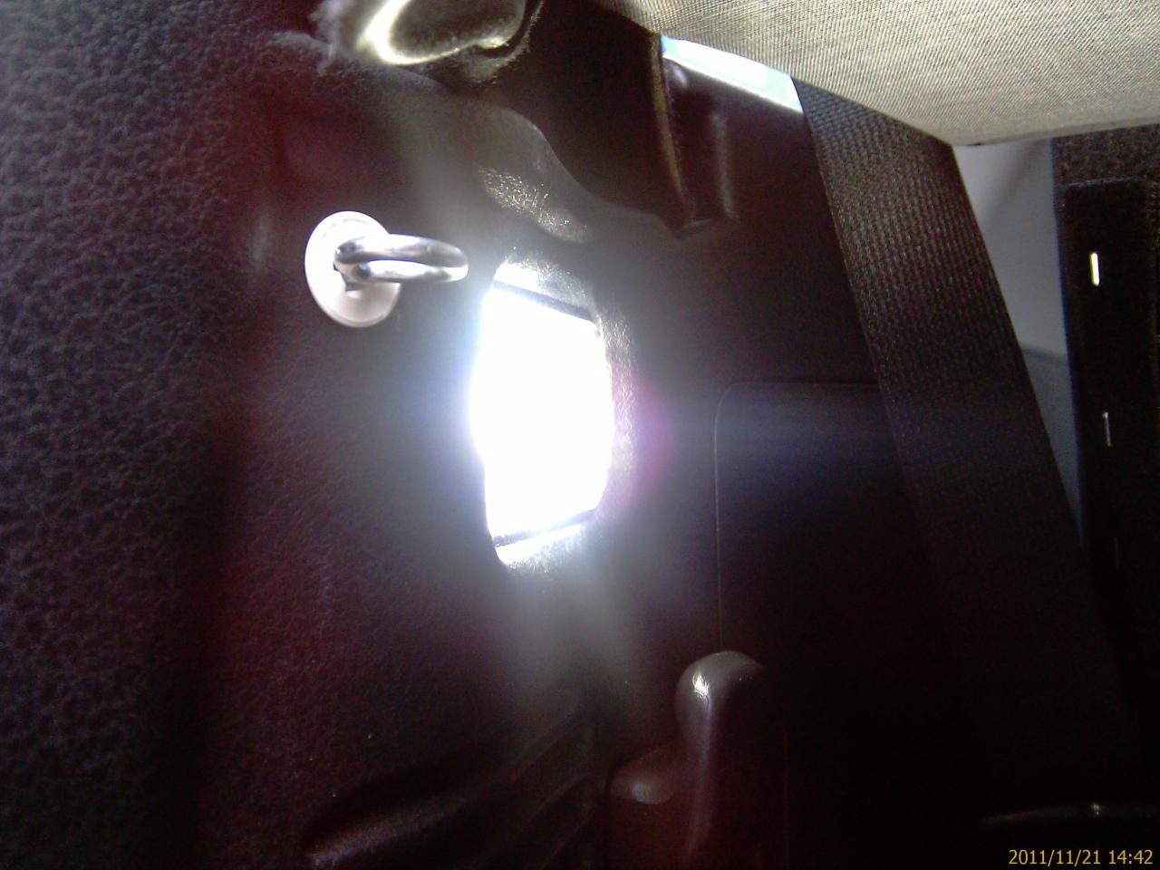

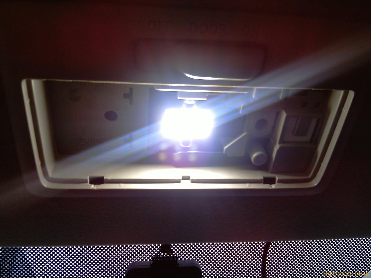

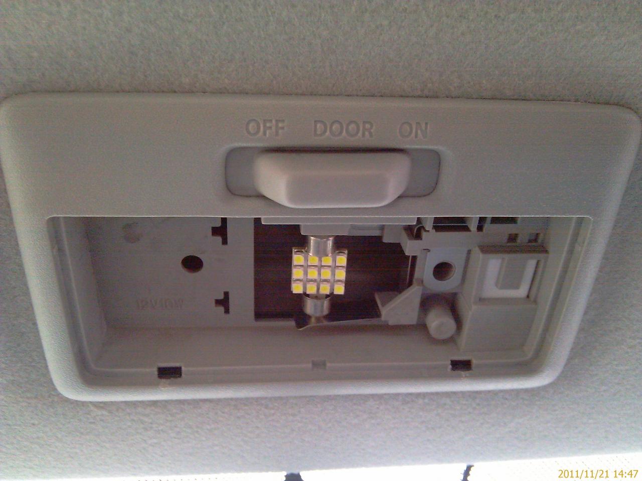

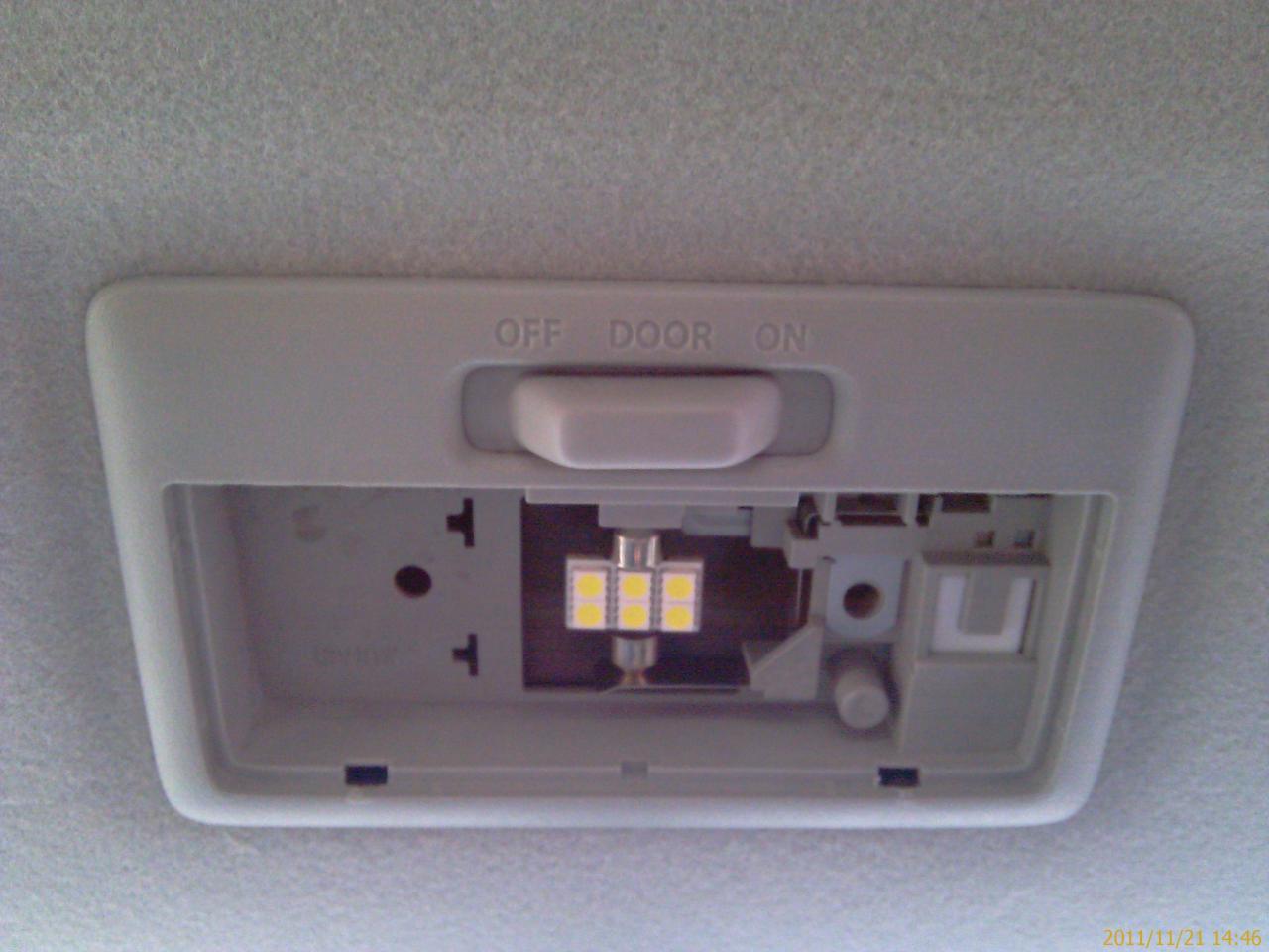

Пока так.
В багажник поставил с общего фото вторую сверху, в салон - нижнюю, по качеству сборки она лучше, чем та в пакетике.
Пока все включается / выключается штатно, светит ярко. Проверю по морозам.
Минусы:
-лампа в салонном плафоне проворачивается вокруг оси цоколя.
-лампа в плафоне багажника чуть шире усиков, фиксирующих колбу штатной лампочки накаливания, надо очень осторожно разогнуть.

с установкой ЛЭД плавный пуск и гашение так же работает?
лишние остались?
SuperNatural
25 Август 2011
2,821
1,021
NSGV
Ответ: Замена плафона в салоне трехдверки
Rayson, включается сразу (у меня и накаливания включались сразу) а гаснет постепенно, до полного выключения, с этим все ок.
Остались лампы 1 и 3 по счету сверху.
