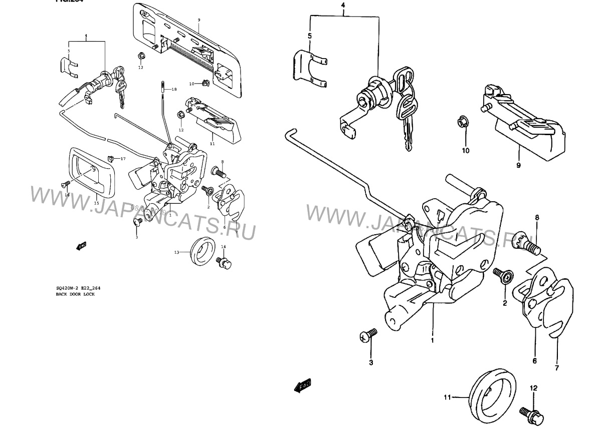

Подскажите по XL-7. Бывают ли на них внутренние ручки двери багажника? У меня на СГВ Европейке была, а сейчас машина Американка, и здесь ручки нет. Что нужно что-бы её поставить? От чего искать обшивку двери?
На "европейцах" на всех есть, не обязательно XL-7, двери одинаковые и от Эскудо, но на них нет, как и у "американцев".

А что нужно для замены? Только обшивку и ручку или там сами замки разные?
Точно не знаю, но судя по схеме, можно только обшивку поменять или выпилить в своей под ручку и добавить тяги.

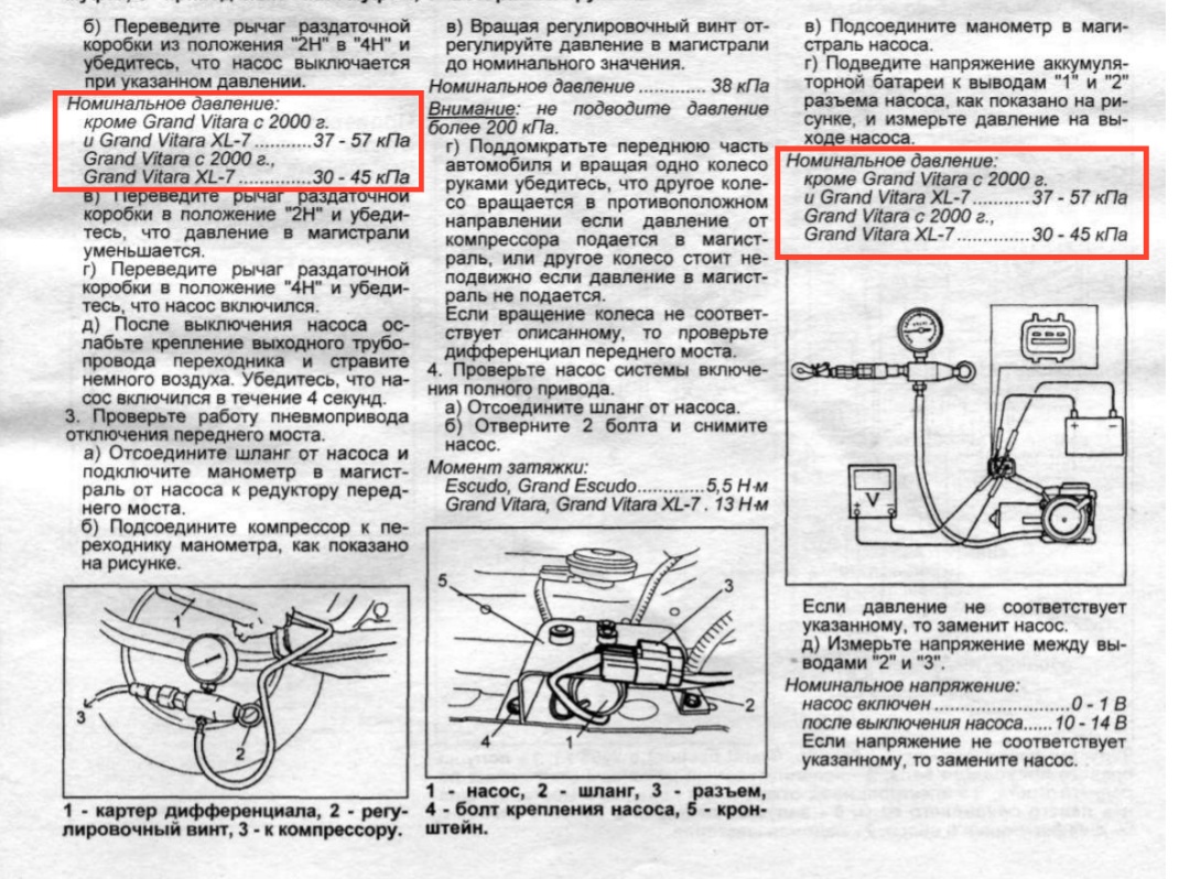

Как проверить на работоспособность пневмонасос для передка гранд витара 2002 американец. .
Включите ПП при включенном зажигании и замерьте давление - должен накачать хотя бы 0,3 - 0,4 атм .
