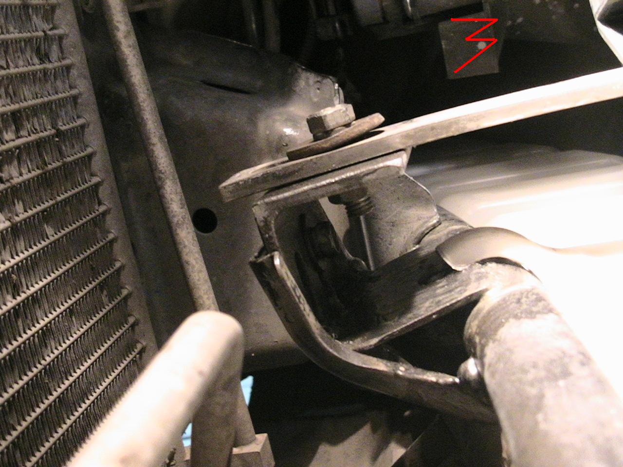

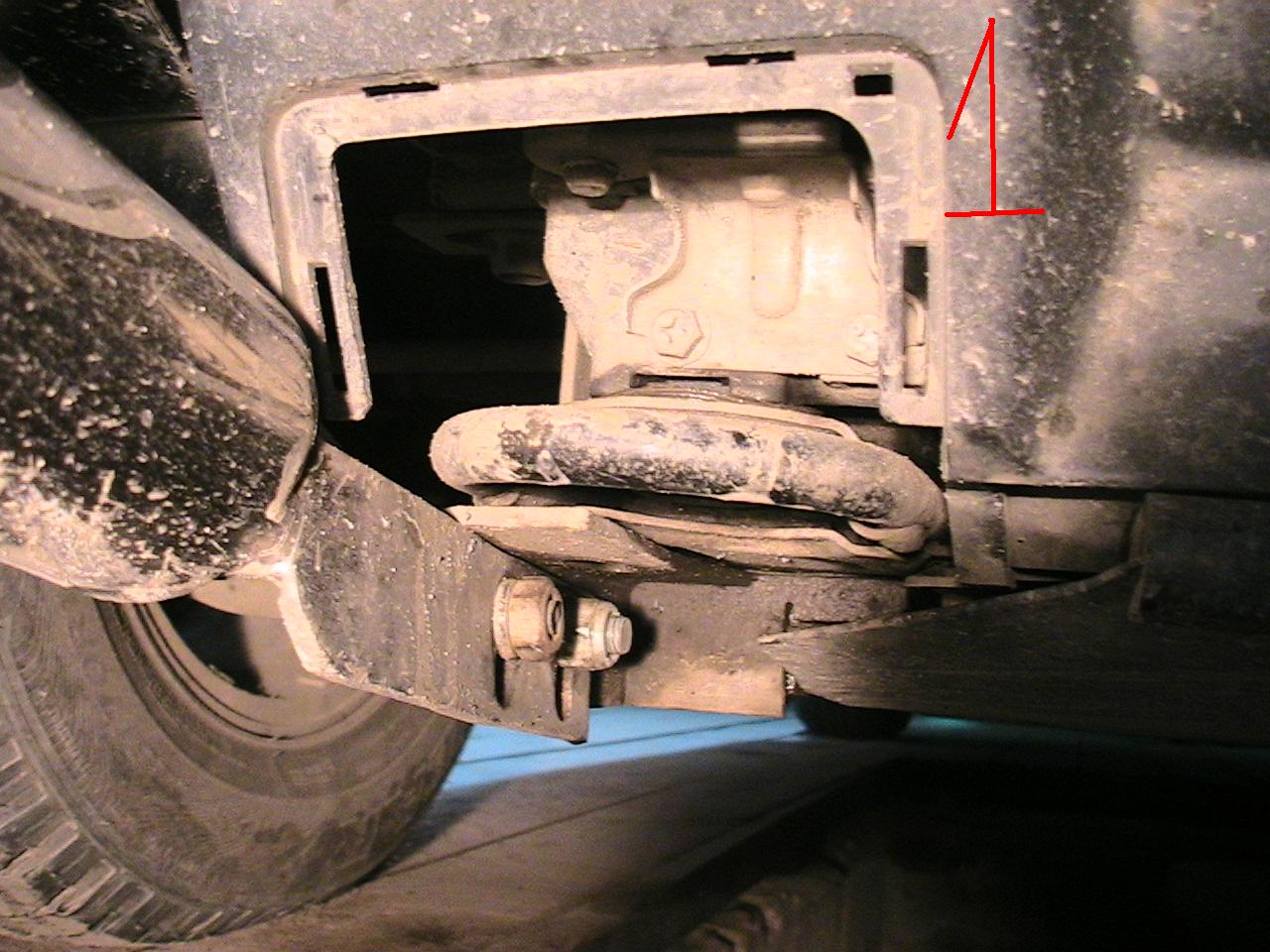

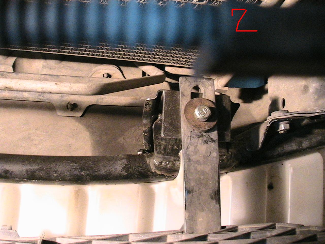

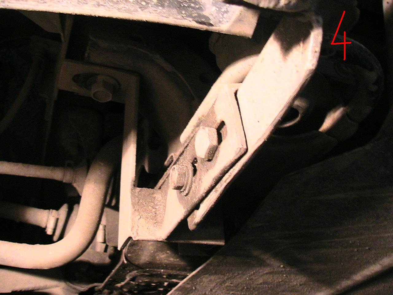

Фото №1-вид спереди(буксировочний крюк приварен на заводе к лонжерону).
Фото№2-вид сверху(верхнее крепление к усилителю бампера).
Фото№3-вид сбоку переднего крепления(верхнего)
Фото№4-вид снизу нижнего крепления-обратите внимание-двойное усиление.
Я согласен что верхнее крепление может пойти при ударе,но согласитесь что оно очень надежное.
(у меня кингурин как на первом фото)
Блажен кто верует. Такие тоненькие пиписочки прикручены к переднему крюку который приварен на заводе к лонжерону. И еще, ну я же бабки выбросил не просто так, я же ЗАПЛАТИЛ..... и я ВЕРЮ .. в "двойные" усиления)))
ЗЫ: как крепится фаркоп и какие там толщины (для примера) видел?

покажите на фото тоненькие пиписочки.Фаркопа у меня нет.Фаркоп для этих целей стоит на моем Уазе.

На таком кронштейне крепится защита РК от Шерифа. При наезде с малой скоростью на пенёк кронштейн свернуло почти в "восьмёрку". Длинная пластина гнётся на раз из-за хорошего плеча силы. Те, что на фото 2 и 4 - 100% свернутся даже при несильном ударе, ага

ни один кронштейн не выдержит удара... в лучшем случае согнуться или сварка оторвется... в худшем будут повреждения несущей конструкции
