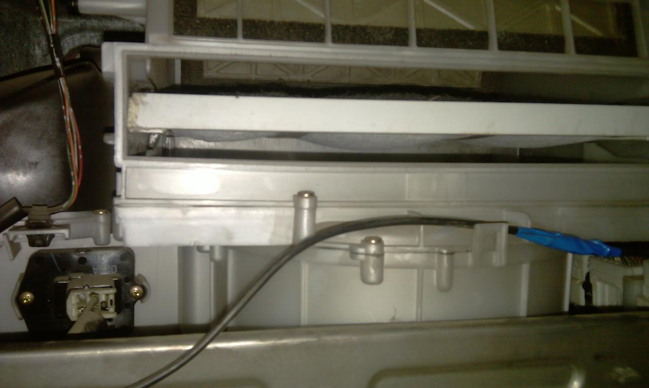

При установке фильтра салона отличного от штатного есть один момент которым нельзя пренебрегать.
А именно размер фильтра как правило немного отличается от родного в размерах, и это отличие не в сторону увеличения. Т.е. не родной фильтр ставится либо меньше либо точно такой же как родной.
Кроме того у не родного фильтра может не быть поролоновой ленты по кругу.
Эти факты приводят к ситуации, когда при установке фильтра в штатное место и закрытии крышки на защелках фильтр становится не плотно.
И если с боков он ставится более менее плотно, то со стороны закрывающейся крышки между фильтром и крышкой (по длине) образуется щель.

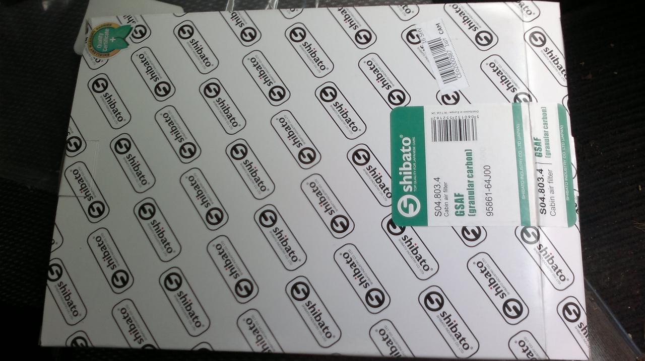

Я наступил на эти грабли с shibato S04.803.4, который на экзисте значится в заменителях для нашей витары.
Через образовавшуюся щель поток воздуха начинает гнать в обход фильтра, что крайне не здорово для радиатора кондея. А учитывая что в моем случае фильтр был угольным и я ждал от него спасения от вонючих камазов, отсутствие всякого эффекта было для меня непонятно и весьма обидно, что и привело к нахождению данной проблемы.
Проблема решается путем наклеивания на пластиковую крышку, которой закрывается ниша для установки фильтра, толстой полоски уплотнителя, что бы этой полоской подпереть фильтр и убрать щель.
После этого вонять стало от КамАЗов раза в 4 меньше, но все равно чувствуется вонь иногда. Видимо меньшие размеры все же не дают возможности полностью заткнуть все обходные пути вокруг фильтра.
Из этого следует что нам нужен точно подходящий по размерам к витарке фильтр с углем. Кто знает?
Про самоделку из вытяжек знаю. Но это последняя мера.

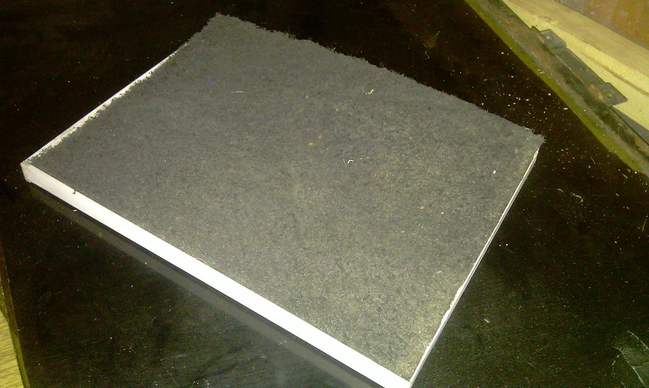

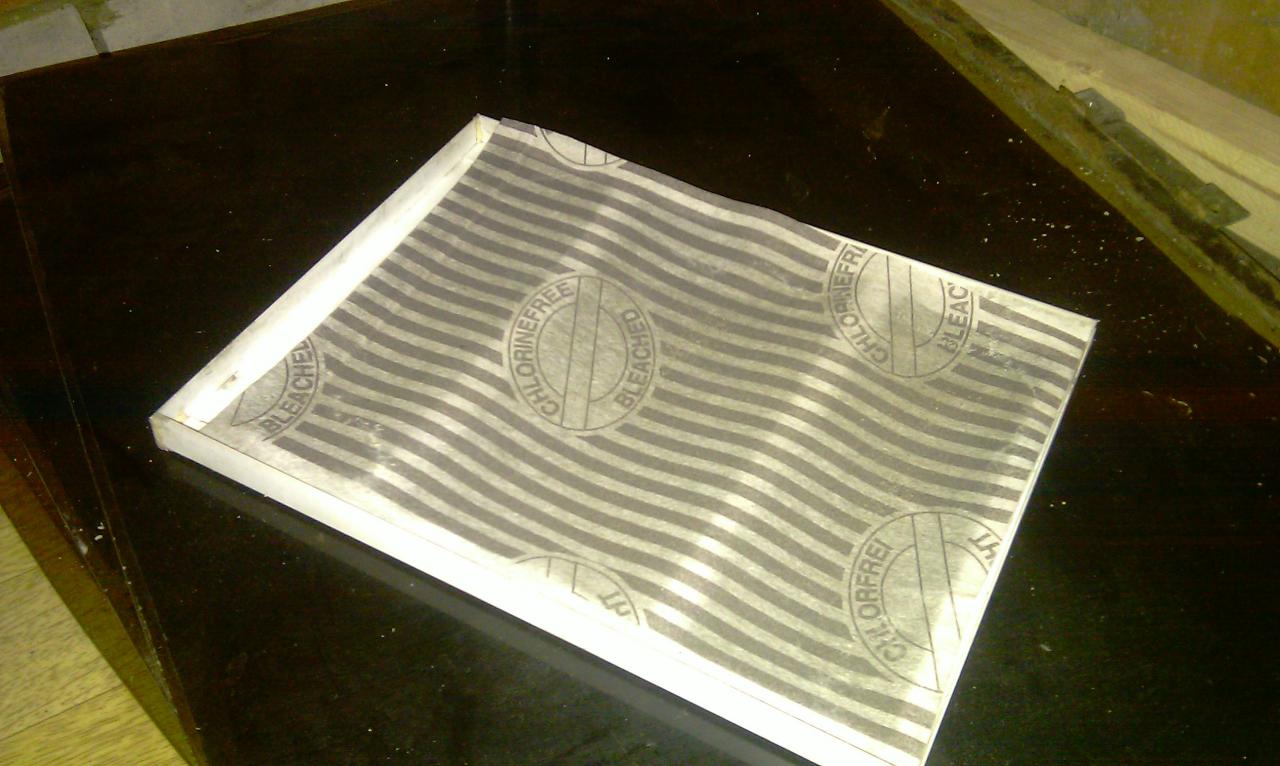

Добрый день! Всех сузуководов с наступившими праздниками! Хочу подбросить "пищу" для размышления. Раньше, я был тайотоводом и как-то на форуме узнал, что некоторые любители вместо штатных салонных фильтров использовали листовой фильтрующий элемент для кухонных вытяжек. Покупается лист подобного материала (за копейки) и нарезается по точным размерам штатного фильтра. Говорят дешево и эффективно! Лично мне такой материал как-то не попадался. Я пользовался 2-3-х см паролоном, правда эффект не очень, хотя терпимо. Может быть кого-нибудь заинтересует эта информация.

Я ставил shibato S04.803.4 - че-то никаких проблем. Встал плотно и ровно.
Перед установкой сравнил с тем, что стоял (штатный) - размер одинаковый.
Если у Вас появилась щель - вы наверное его помяли, когда запихивали.

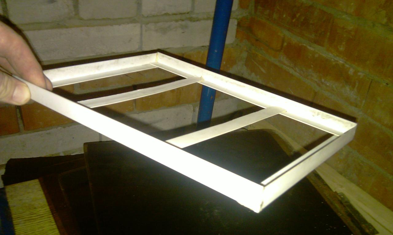

вот вот у меня до этого была toyota vista ardeo так там фильтр ложился в рамку. я сдесь тоже сделал рамку из 5 милимттрового пластикового уголка, купил в строительном магазине, и в него вкладываю кухонные фильты. позже могу кого интересует сделать фото
Было бы интересно посмотреть! ;)
Если можно выложите фото.

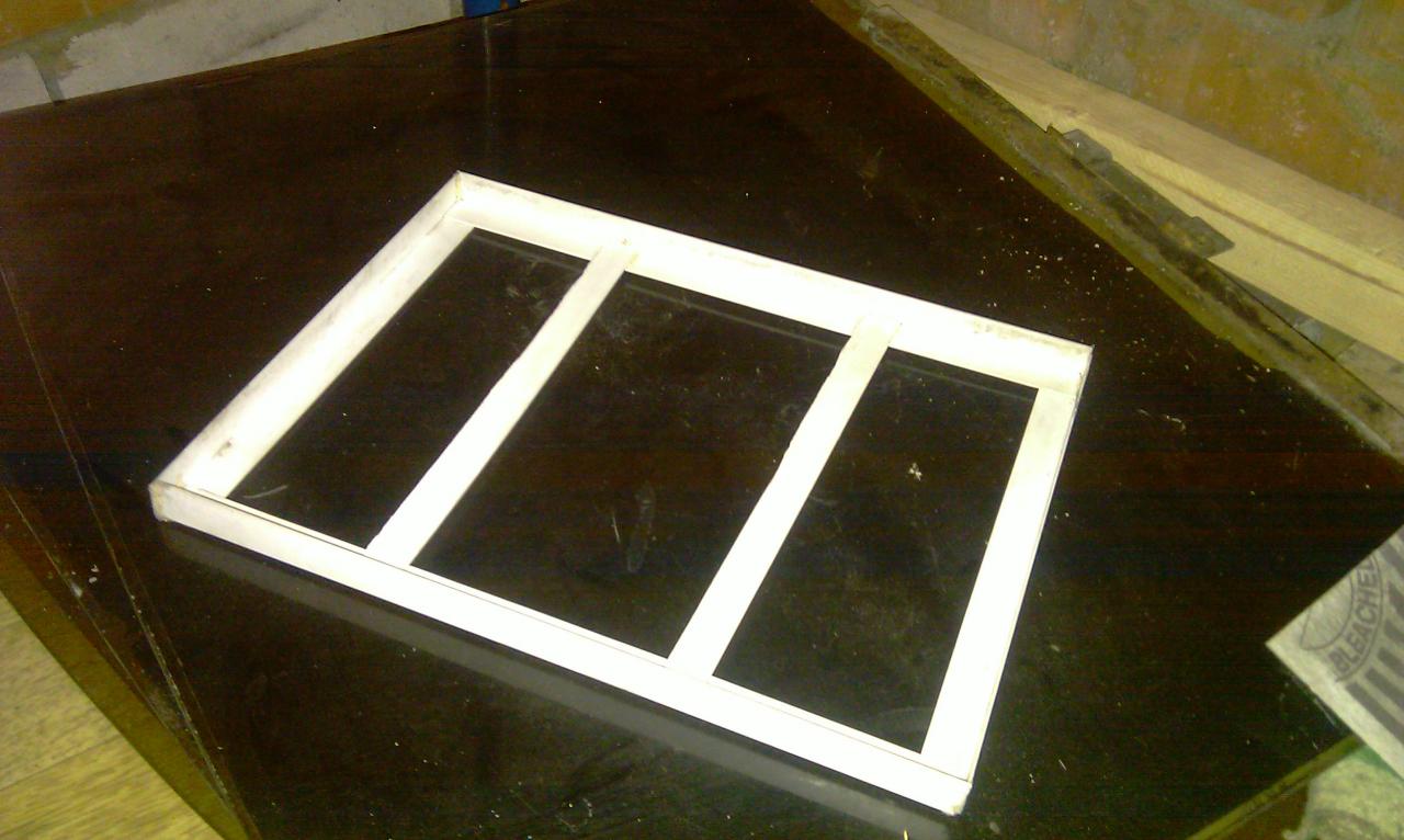

Наконец то дошли руки, сфотографировал сделанную рамку под фильтр. Во внутрь вкладывается фильтр от кухонных вытяжек. Жировой и угольный. Цена в эльдорадо 400 рублей. Хватает на 6 раз.
Реакции: 11 человек

ЗачОтно!) А из какого материала рамка?)
Пласликовый 1 см уголок, купил в строительном магазине. в середине перемычти тот же уголок разрезан по углу, клей- жидкие гвозди.
Воспользовался этой идеей и повторил, но через неделю решил усовершенствовать из опасения, что возможно есть зазоры. Сделал новую рамку по размеру на 5мм. меньше и обклеил в круговую тонким паралоном. Теперь. думаю будет надёжнее.

Но по своему опыту скажу идеально работает первые пару недель, потом начинает просачиваться запах от впереди идущих грузовиков.
Попробывал поставить два листа угольного фильтра, чуть снизился поток воздуха, но стёкла не запотевают - ездил в сильный ливень.
Может попробывать другой фильтр? 533405 TH CFI TOP HOUSE довольно тонкий всего мм. 3 толщиной, на фото выше выглядит довольно толстым

А эта тема и есть про колхоз. :D Брал до этого неоригинал, просто картонный корпус, когда вставляешь мнётся одна сторона и естественно начинает подсасывать помимо фильтра:thumbsdown: Сделал каркас, теперь осталось только подобрать нормальную начинку;)

Просто описал свой опыт с указанием конкретного фильтра от кухонных вытяжек, чтобы у народа не было иллюзий. Делал рамку из пластика ради развлечения, но и чтобы попробывать, вдруг правда получится что-нибудь толковое. Хотя сразу впечатление было просто бесподобное - подогнали жигули выхлопной трубой к морде Suzuki и газовали, в салоне просто чистейший воздух, открыл стекло и чуть не задохнулся:thumbsup: Но со временем угольный слой пропитывается газами и уже перестаёт работать эффективно, может сказывается малая толщина. Хотя наверно так будет со всеми штатными угольными фильтрами, всё зависит от реального времени службы изделия.

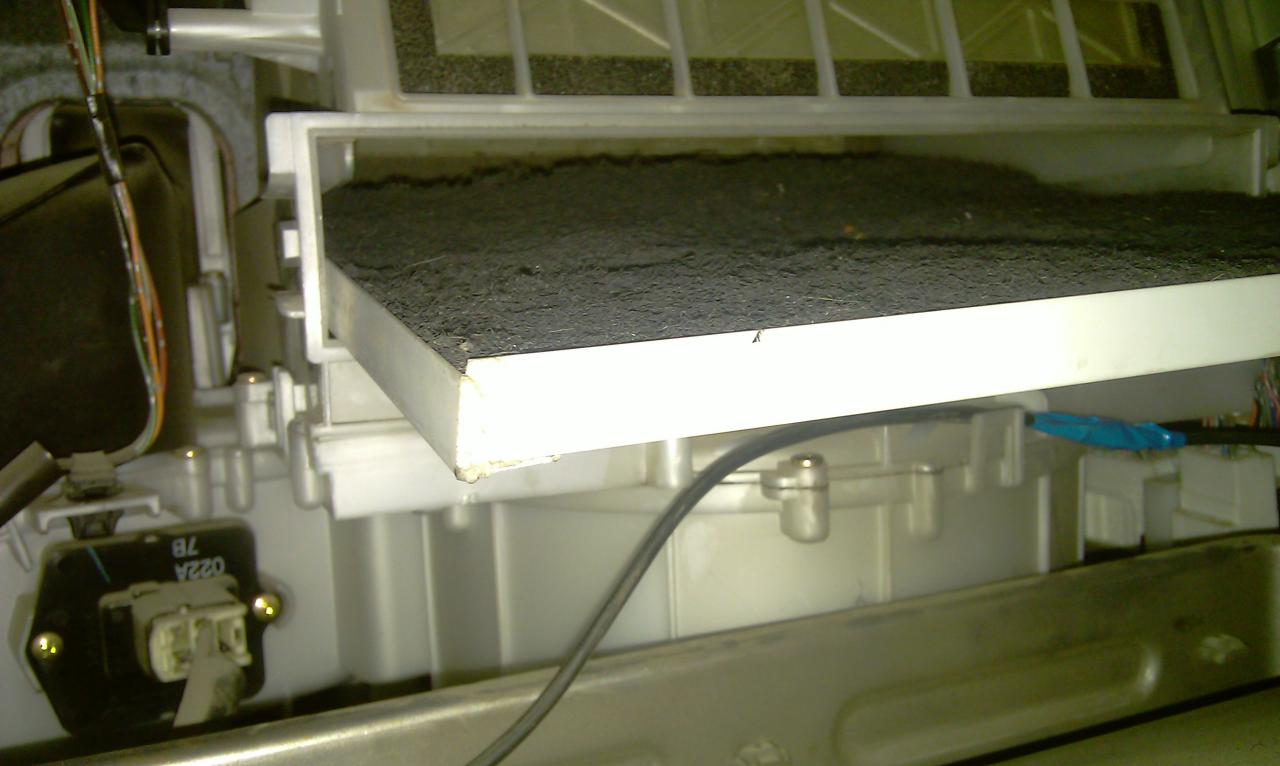

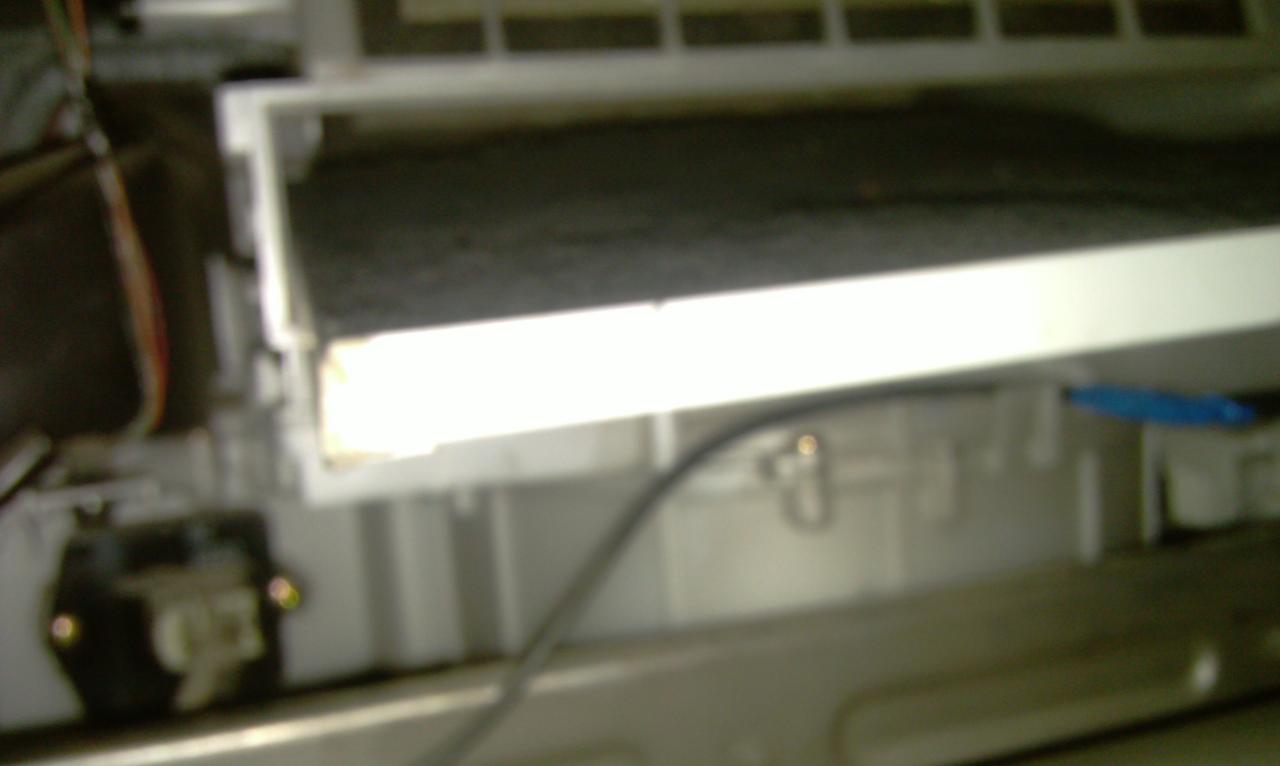

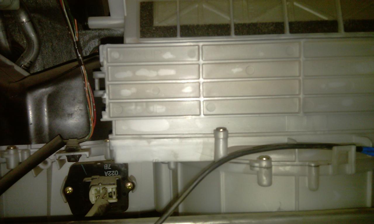

Прочитал тему и решил поверить, как обстоит дело в моём авто (SGVN 3.2).
Обнаружил, что даже с родным фильтром от Suzuki в камере образуется большая щель между фильтром и крышкой, приводящая к течению потока воздуха мимо фильтра. Щель образуется, поскольку расстояние от закрытой крышки до ворсистого материала родного фильтра 9мм по всей высоте фильтра. Щель частично прикрывает нижний выступ на крышке, к которому давлением по торцу вроде должен прижиматься фильтр, но его ширина лишь 8мм. Т.е. даже с родным фильтром и выступом получается щель 1мм.
Замерил фильтры Suzuki и Shibato. У меня почему-то по уплотнителю фильтра получились одинаковые размеры. Возможно, этот 1мм закрывается избыточным давлением и раздуванием мягких стенок фильтра при работе вентилятора, а может быть и нет. Возможно, мне попался фильтр Suzuki "не той системы", но поставлен он был оффициалами, на сервисе и есть упаковка с маркировкой.
С фильтром от Shibato (04) ситуация хуже. Стенки Shibato более прочные. Соответственно, на их деформацию и перекрытие щели "раздуванием" надеяться не стоит. Кроме того, фильтр Shibato не расчитан на уплотнение по плоскости фильтра, мешают жесткие боковые стенки. Фильтр Shibato должен уплотняться с 4-х сторон по бокам.
Выходом из положения была наклейка на крышку поролона толщиной 10мм по всей плоскости и на всю высоту съемной крышки. Проверил на обоих типах фильтров. Поролон крышки слегка достает до поролона фильтра, практически его не сминая, щели нет. Проверил на обоих типах фильтров.
Хотелось бы знать, это у меня такая ненормальная камера фильтра (или сам фильтр) или у всех так? Проверьте, достает ли у Вас торец фильтра, вставленного в гнездо, до плоскости отверстия камеры (и съемной крышки). Если нет, то кусок поролона вам в помощь.
P.S. Стрелка на фильтре Shibato должна смотреть вниз, в то время как стрелка на фильтре Suzuki должна смотреть вверх.
