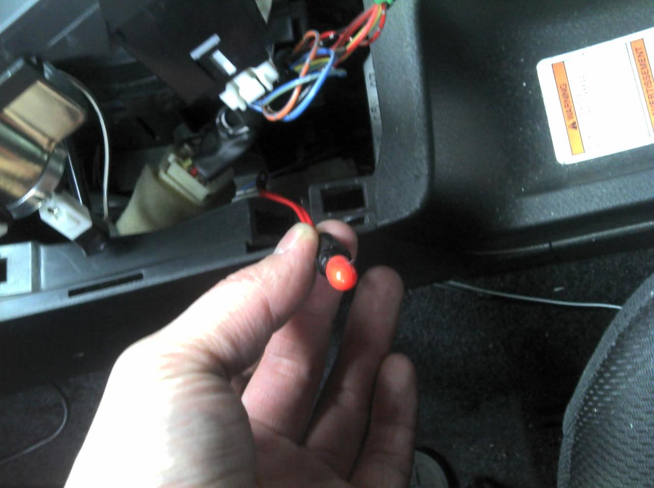

у меня тоже потухла-перегорела лампа. достал как образец и купил диод с таким же цоколем. все горит:thumbsup:

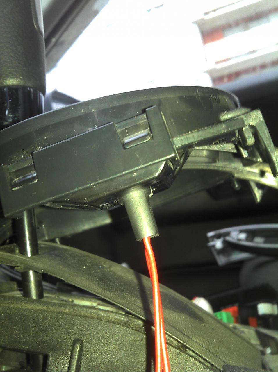

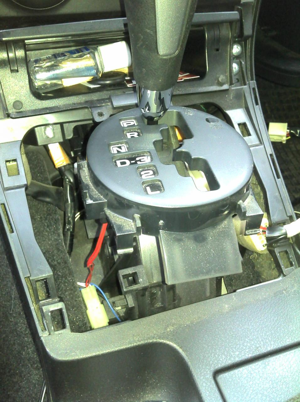

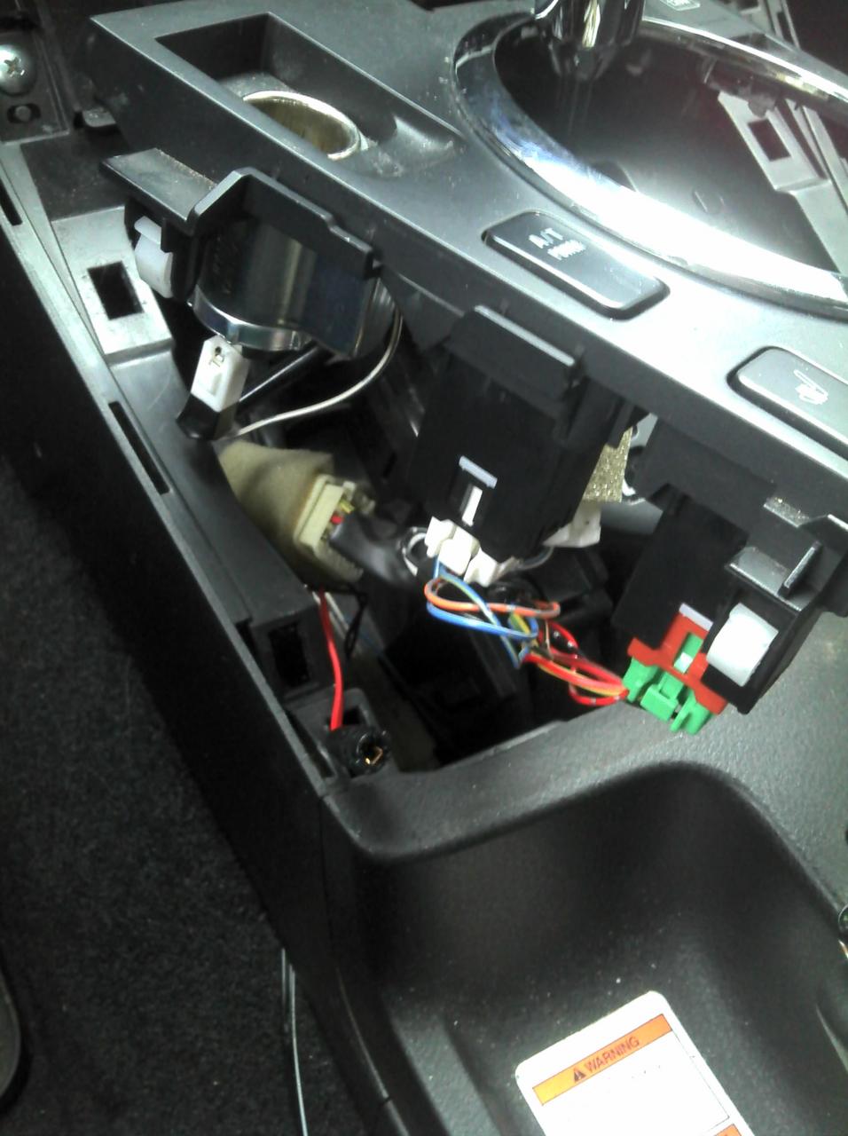

Вчера гарантия закончилась, не задолго до окончания провел инвентаризацию, обнаружил что не горит подсветка кнопки противотуманки, подогрева сидений и АКПП. Кнопки обогрева сидений поменяли по гарантии т.к. в них впаян светодиод, остальное за деньги, поменял сам. Запечатлил на фото замену в АКПП. Делов на пару минут.

а как снимаются боковые(серебристые) накладки?? забыл просто:(
У меня сейчас легко снимаются руками, если тянуть в районе мини-бардачка. По первОй приходилось поддевать аккуратно отверточкой в тряпочке с самого тонкого конца.

Серебристые накладки снял, не пойму как снять панель АКПП((( Езжу без накладок и чешу репу, что бы что нить не сломать.
курсант
8 Апрель 2012
Павлово
NSGV 2006 г.в.
на втором фото видно их хорошо
