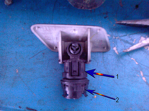

Вот обратите внимание (а то вас не очень понятно, что у вас осталось).
крышка продается только как сама крышка и элемент 1 на фото. Элемент 2 входит в часть корпуса омывателя.
Не ужели у вас остались сами форсунки 1 ???
тогда не завидую... только искать по разборкам, но это врядли найдете... такие вещи если продают, то в сборе... :( и за почти такую же цену как новые...

Wintt очень правильно подметил. Прошлой осенью тоже крышки сняли, и сняли их с поз. 2 на фото. Пришлось и форсунки менять. По страховке у официалов обошлось где-то в 27000.

спасибо за полные ответы, настроение упало((((( походу у меня сняли элемент 1 и 2 (((
Добавлено через 38 секунд
форсунки остались, вода из них как из ведра льет((

варвары... так содрать!!!!
в общем вам полюбому надо покупать элемент один который позиционируется как крышка форсунки (наделе и крышка и распылитель)...
а потом уже смотреть по месту, оторвали ли вместе со вторым элементом или нет... тут сложно (на фото) увидеть...
Ну а потом если не закрепиться крышка с форсункой, значит надо покупать сам корпус.

ну в теории может и для продажи... но их надо уметь сдернуть и не повредить.. ни крышку не оторвать, ни детали 1 и 2 не повредить

за крышку вытягивается на полную телескоп, удерживается чем нибудь типа пассатиж в вытянутом состоянии и аккуратно сжав фиксатор на детали 1 сдергивается верхняя часть с телескопа.

так Вы думаете, у меня и 1 элемент и 2 сняли?

так вот теперь и не знаю, может и не 1600, я посмотрел фото,( см. выше) и думаю что мне еще одна фиговина нужна(
