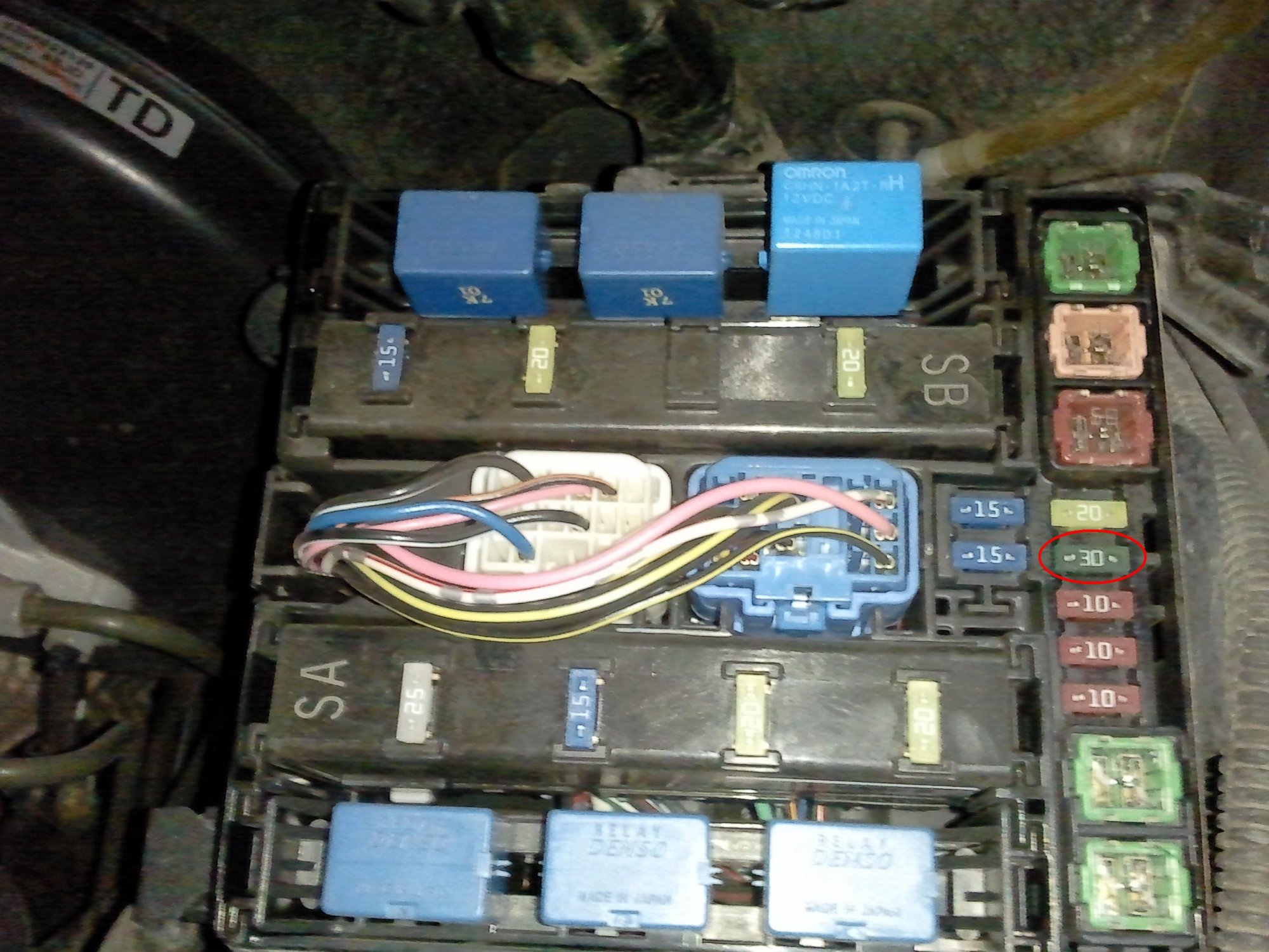

А где предохранитель находится
EFIM
22 Январь 2007
641
СГВН 2л.АКПП 2006
Это ясно что там, вот еслиб пальцем ткнули
vovan
