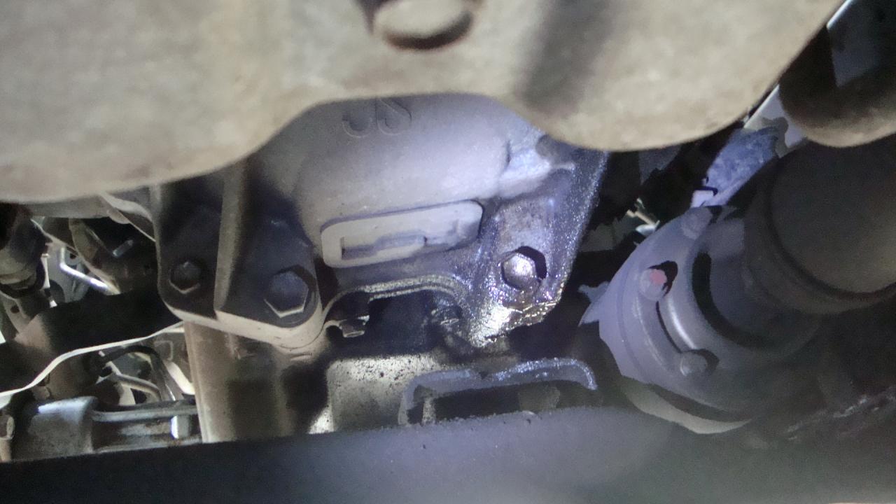

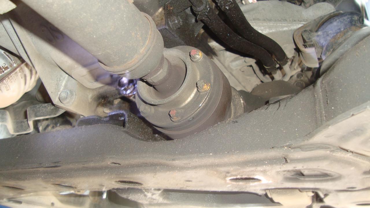

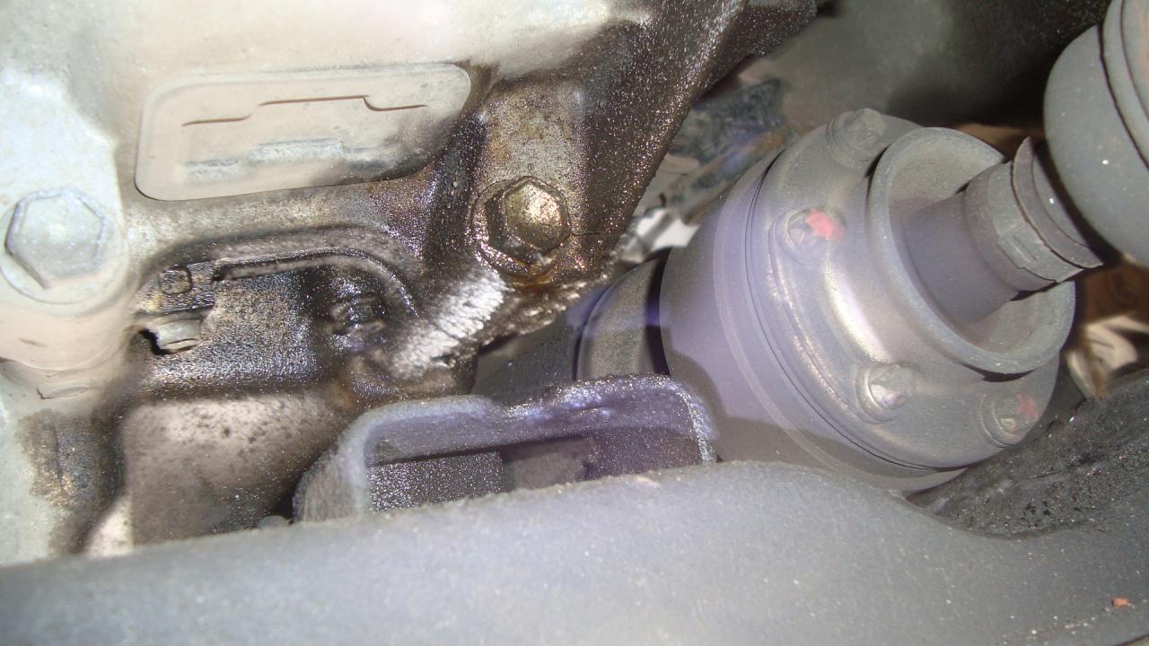

Вопрос к знатокам SGVN.
Подтекает масло где-то в районе картер - АКПП - передний дифференциал.
С уровнем масла в двигателе и АКПП все в порядке, на уровне. Дифференциал не проверял еще.
Оно может и не надо.
Показывал специалистам "гаражсервиса", говорят типа герметик поддона картера с одного угла "прохудился" - надо все разбирать, снимать переднюю подвеску, снимать поддон картера и сажать на герметик по-новому.
Это все дорого и неизвестно, сколько сервисники "накосячат" при таком глубоком разборе передней подвески.
Кроме того, есть сомнения что вообще проблема в этом.
У меня стояла доп. металлическая защита и ударить картер или что-то просто невозможно было... каким образом герметик мог прохудиться вдруг непонятно...
Сделал несколько фото. Прилагается.
Лечить по фото конечно глупо, но возможные РЕАЛЬНЫЕ причины потеков масла хотелось бы послушать от серьезных людей! ;)

Сальник хвостовика переднего редуктора.
Вам сюда http://www.suzuki-club.ru/forum/showthread.php?t=47242
К специалистам "гаражсервиса" не возвращатся.
Проверить уровень трансмиссионки в переднем редукторе.
что то мне не кажется так... глядя на фото не похоже что оттуда... ощущение что льет гдето выше кардана... сам хвостовик запотел, но без свежих подтеков.
в первую очередь. Только тогда будет ясно кто протек...
и не затягивать, иначе сурьезный ремонт будет скоро.
однозначно... однако спешить к ОД - я б тоже не советовал... там какимто варварским методом меняют хвостовые сальники что приводит к довольно скорому выходу из строя главной пары.... рекомендую посетить клубные сервисы.
У меня так-же было я вабще сначало грешил на сальник коленвала а потом просто понюхал масляные пятна и всё стало понятно.

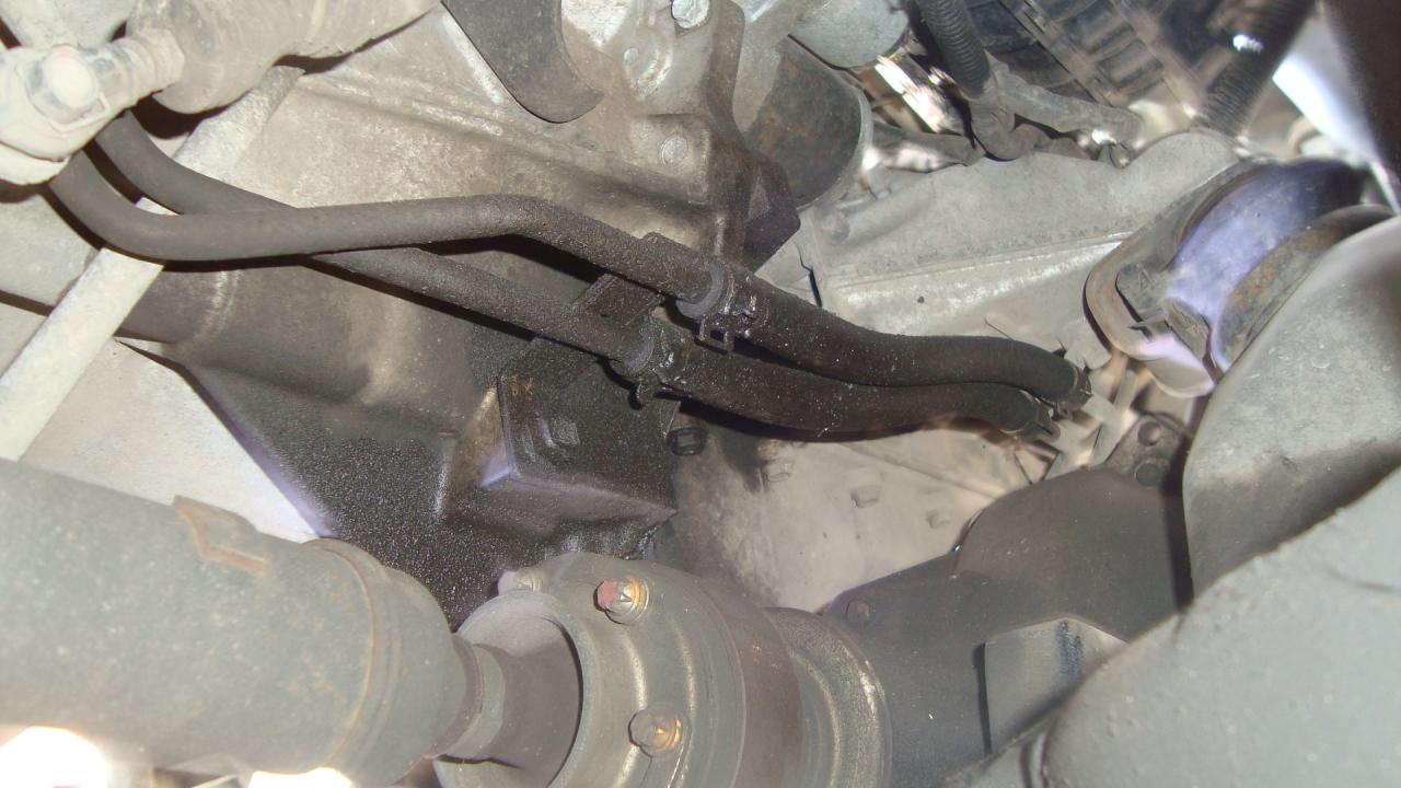

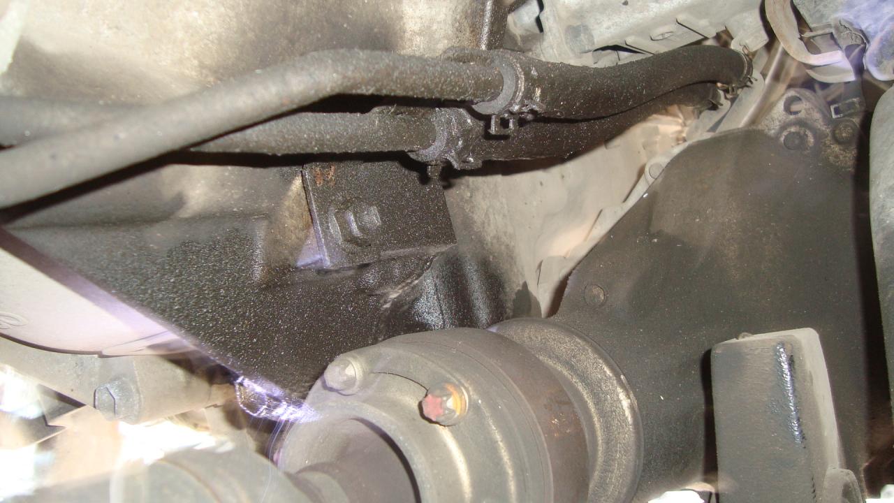

Коллеги,
мучает вопрос и хочу задать. На фото тех что я выложил выше, видно две трубочки резиновые - они чуть повыше дифференциала будут.
Они собственно в масле больше всего.
ВОПРОС: не могут они течь (из-под хомутов)?
Если они текут, то остальные потеки ниже логичны с точки зрения всемирного тяготения...
В трубках этих что идет, не подскажите?
У меня снизу защита стояла и все закрыто было - в масле только те детали, которые на самом деле рядом с тем местом, откуда масло подтекает.

это магистраль охлаждения АТФ жидкости из автомата Теоретически течь может все что там находится.
К слову если попадает на кардан, то следы подтеков получают огромнейший радиус

АТФ в этих трубках есть всегда т.к это система охлаждения АКПП так что никакой повышеный уровень на это не влияет.
Сопливит у вас сальник и маскируется под нормального )), а помогает ему в этом фланец. Масло попадает на него и центрабежной силой разбрасывается и поэтому он сам вроде как чистенький, повторю у меня так же сопливил и масло было даже на маховике и на этих трубках что и вводило в заблуждение.
