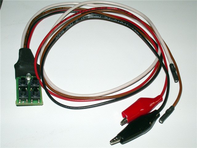

Для самостоятельной чистки рекомендую прибор "Пульсар-2". Дешево и функционально.

Overawe1979, а просто 12 В напрямую нельзя подавать? Сгорит? И зачем на видео лампочка?

Вот такой http://mobileelectronics.com.ua/img/Pulsar/Pulsar_maxi_croco.JPG Выбираешь режим плавающей частоты и вперед. После чистки - режим проверки производительности.

Хороший способ с баллончиком и генератором импульсов, но у меня мощнее :), давление по манометру видно, да и импульсы нужны только при чистке (я проводком по клемме аккума чиркаю - любые импульсы). Известна же лишь производительность за 15с, импульсы не нужны. Важно давление 2 - 2.5атм создать, как у насоса на машине. Можно компрессор шинный задействовать, ваще красота будет.
Полярность подключения к форсунке не важна и ничего не сгорит, если не больше 15-20с давать ток.

ИГНАТ, сейчас просто нет времени морочиться, а городить "на весу" не хочется.
Думаю, если буду сам мыть форсунки, то обойдусь "ручным вибратором", как на видео выше.
ЗЫ: А какой макс. ток потребления форсунки?

Сопротивление 12 Ом, в книжке написано подключить к форсунке аккум на 15с при тестировании, так что не боись, не сгорит. Для чистки ацетоном достаточно одной прокачки на стендике, описанном выше, растворяется там всё внутри. Пощёлкать форсункой с периодом 0.5-1с, чиркая по клемме аккума и все дела, вся чистка. Лучше правда ещё одну прокачку с тестированием, убедиться, что будет 65мл за 15с при давлении 2атм.

Ток 1 Ампер.
