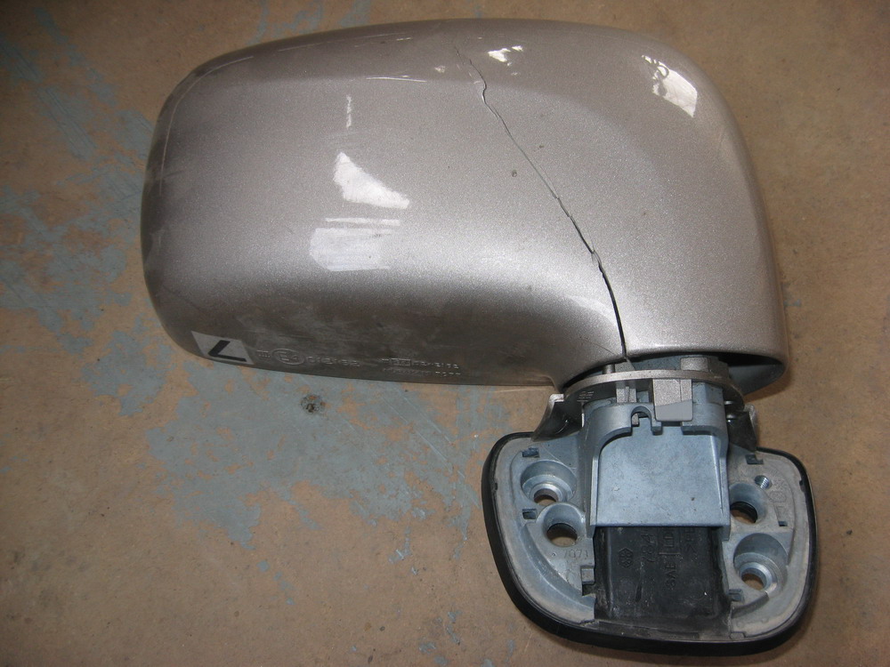

никак не мог снять пластиковый кожух с бокового зеркала слева , болтаецца оно , тут прочитал ,что он легко отщелкавается...
В мороз это лучше не делать. А снять довольно просто - поддеть тонкой маленькой отверткой и тянуть на себя, словно отрывая от двери. Если она уже болтается, то может прежний хозяин ее просто на герметик влепил, поэтому и не отодрать? Она на паре ножек держатся, просто тянуть и все. Можно с двух сторон поддеть парой отверток...
О, даже фото нашел:
Болтается скорее не потому, что закреплено плохо, а потому, что сломана опора (ножка) зеркала. Надо снимать и смотреть. Хотя, конечно, есть и вероятность, что недокручены винты крепления к двери.
У меня есть одно зеркало с колотым корпусом, но опора и механизм целы:
