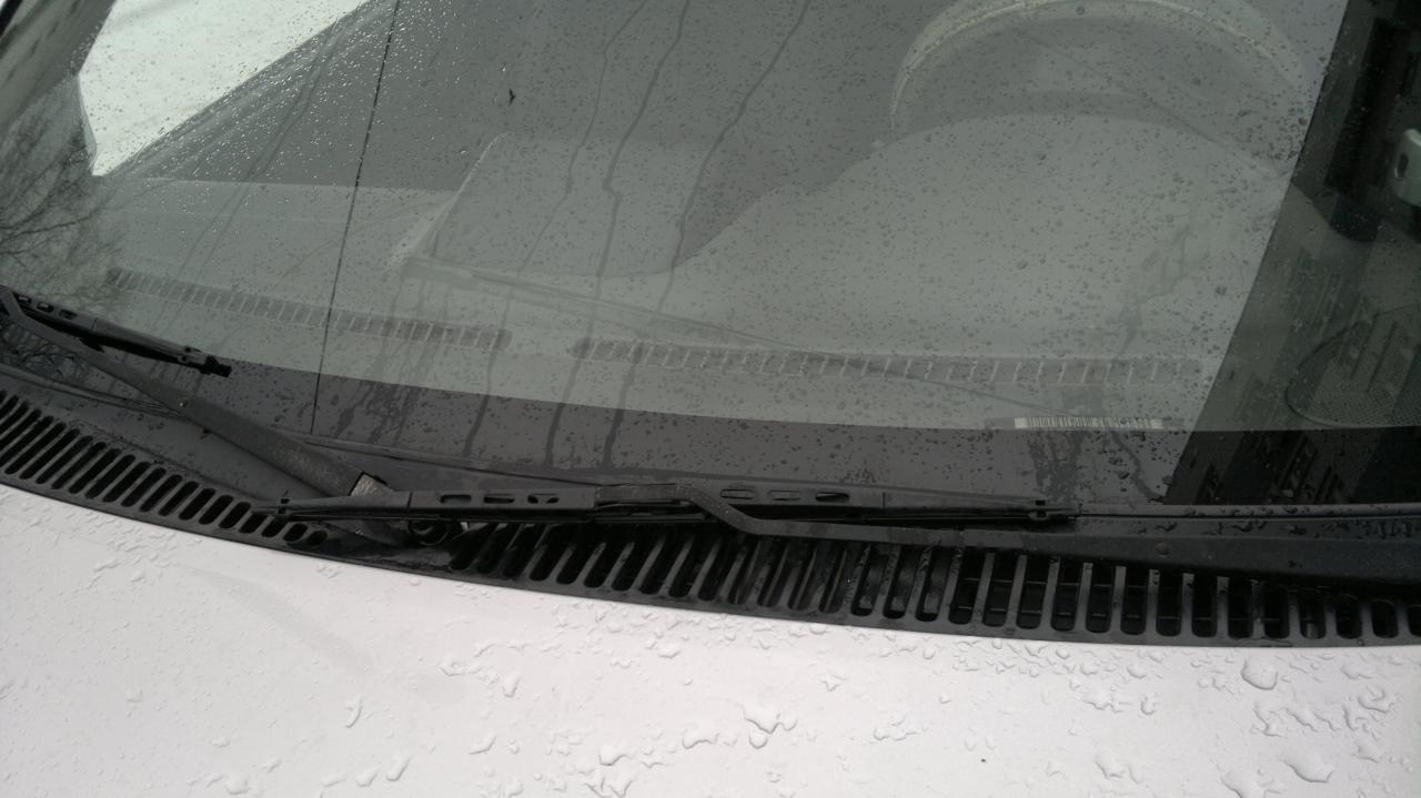

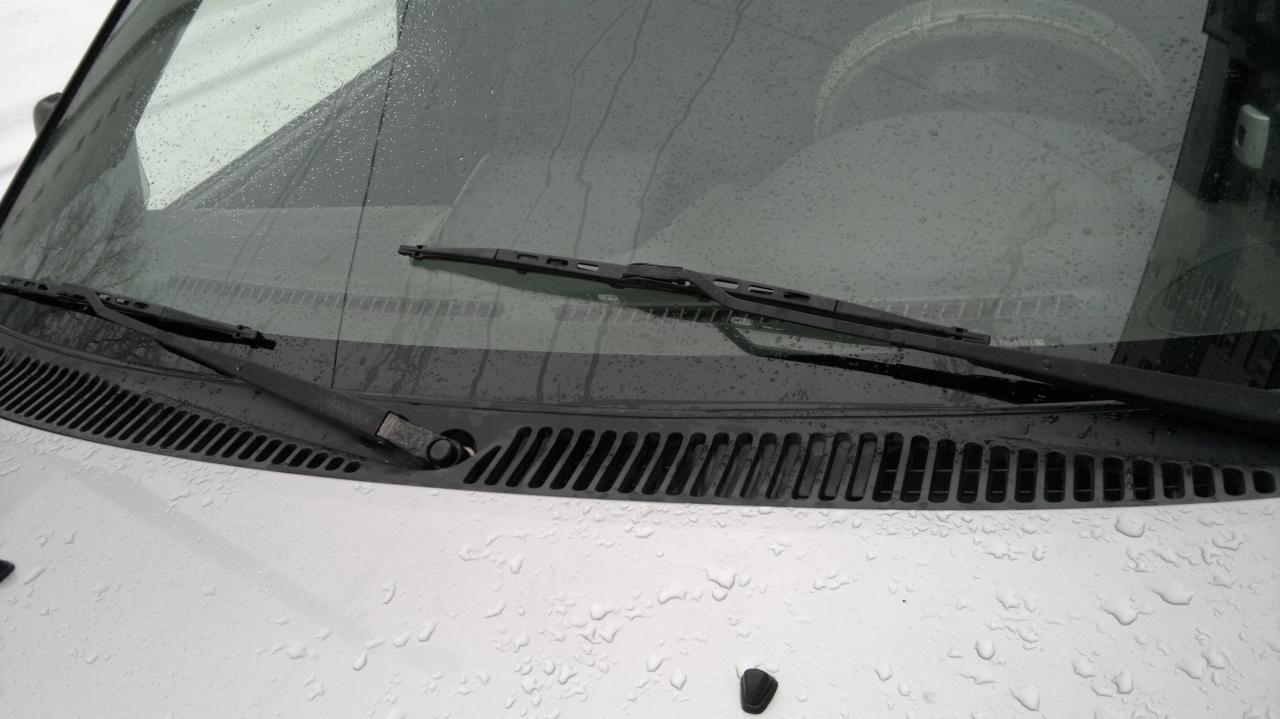

Игнис 2001 г. в. дорестайл. Проблема эта была еще до покупки мною, но старый владелец умолчал)) Люфтит водительский дворник, то есть при нижнем положении он не жестко стоит на месте как должен, а имеет ход 5-7 см. Это выражается в том что при работе он или не доходит до низа 3-4 см или с грохотом бьет об нижнюю резинку лобовика, на скорости еще хуже, в верхнем положении ход увеличивается и дворник достает до стойки. Уже порядком надоело это, хотел разорится купить механизм и поменять, но из всех магазинов идет отказ, пробовали несколько товарищей, по разным каталогам. На разборках тоже глухо. Позже фото выложу. И еще нижняя штанга деланая, ремонтировал сам, но проблема повторяюсь была до ремонта. Может было у кого такое??? Сейчас снег начинается хочется избавится от проблемы раз и навсегда.

1. Ничего себе, небольшая: с такой и ездить запрещено.
2. Не понятно, что такое нижняя штанга?
3. На мой (конструкторский) взгляд проблема в неплотной посадке на ребристый конус оси вращения кронштейна дворника, из-за чего происходит проворот дворника на оси вращения.
Я бы: снял заглушку, отвернул крепеж, снял (сдернул) дворник, проверил (прочистил) посадочные поверхности, установил в требуемое положение (с первого раза может не получиться), затянул как следует (при необходимости, проставил бы шайбу), чтоб не проворачивался, вернул заглушку.

Ось на которую насаживается поводок дворника заржавела и раздолбала пластиковую втулку в которой она крутится. Менять втулку и ось. У рестайла в этом месте улучшили конструкцию в смысле изоляции оси от воды. Стало намного надежнее.

Снимал и ставил дворник несколько раз, пытался попасть в нужное положение, ни к чему не приводит. Скорее всего прав Дмитр, надо менять ось и втулку, только где их взять?? Штанга делалась, та которая движение с моторчика передает на дворник водительский. Кто разбирал знает, там штифт и на него через резинку штанга крепится, у меня от времени эта штанга стала тупо спадать.
