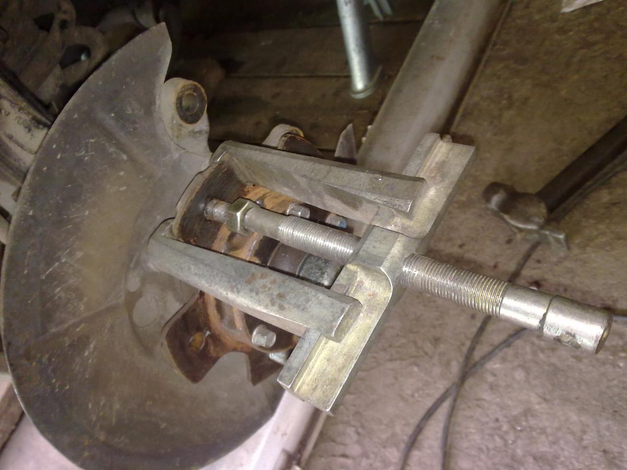

Из текста понял ,что с задними шпильками решено обойтись малой кровью ,а вопрос про передние.Если у Вас авто без АБС,то сняв суппорт все очень просто 08072011183.jpg
