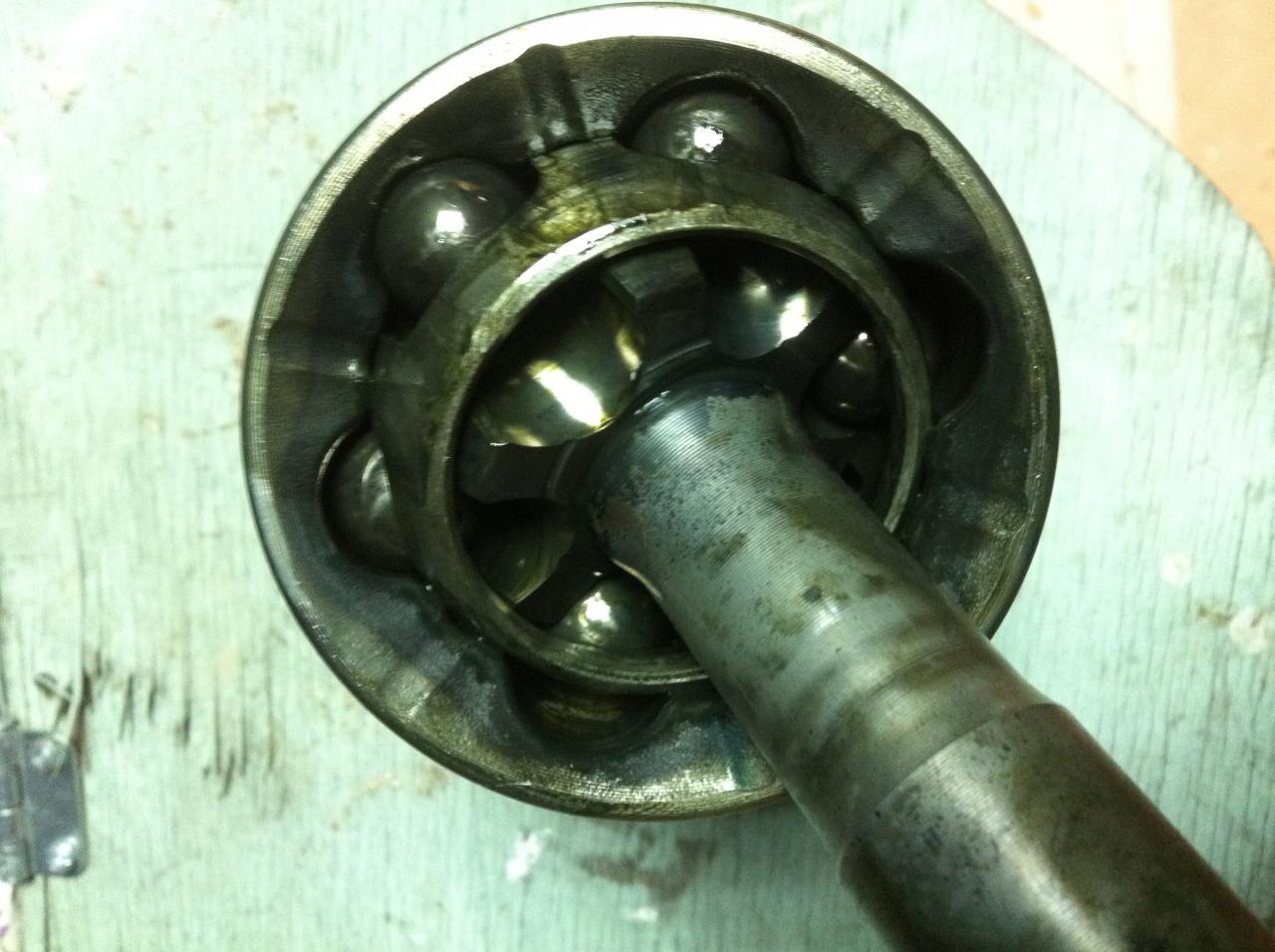

    День добрый всем,
    разбирал и менял ли кто на NSGV наружный ШРУС переднего приводного вала (левый или правый)?
    Нужно мнение по ремонтопригодности этой штуки.
    Я снял ее не своей машинке, но что-то пока не вижу как можно наружный ШРУС разобрать.
    Ни кольца стопорного, ничего за что можно было бы потянуть...
    См. картинки ниже.
    Дайте комментарии, кто знает!
  3. Владелец мопеда
    13 июн 2011
    72
    Ответ: Разборка и замена пер. наружного ШРУСа
    там внутреннее кольцо стопорное разрезное обычно стоит. Так что разбирать просто выдергивая с усилием.

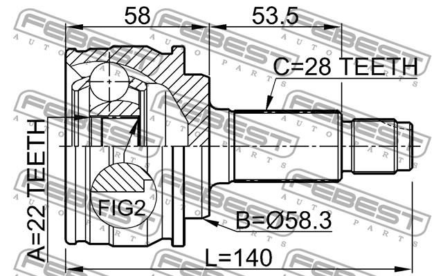

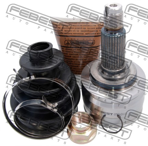

    На сайте FEBEST есть такая позиция, очень похожая с той, которая якобы неразборная (и неремонтируемая / заменяемая) у производителя.
    Выглядит так
    Кто-нить ставил такие? Там и кольцо разрезное внутреннее есть в комплекте и смазка!!!
