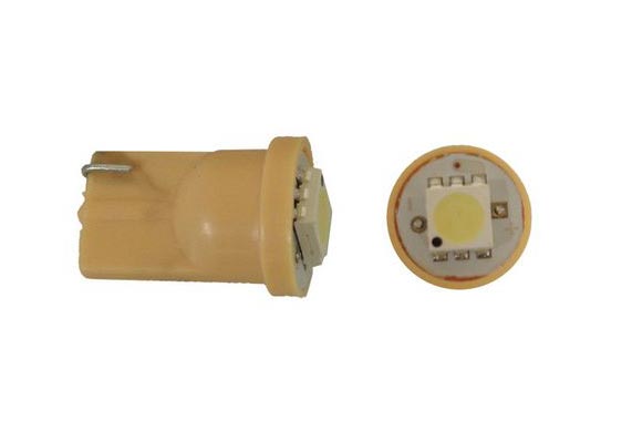

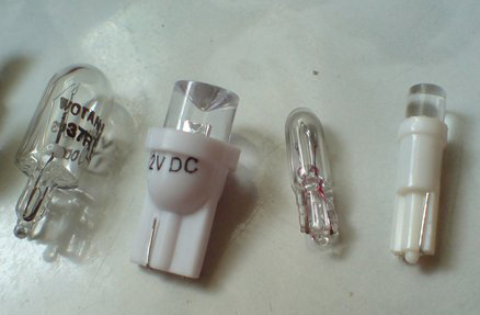

нашел фотку в помощь.
только маленький диод на фото слабый, я использовал smd, типа как на второй картинке.

2 dimsert:
На второй фотке понятно что светодиоды. А на первой?...

Ответ: Замена лампочек в приборке на диоды - нужна помощь
В приборке тупо стоят покупные вместо лампочек, т.е. вынул лампы с колпачками и вставил диоды соблюдая полярность. Лампочки и диоды на фото. Этот вариант показался мне оптимальным. (до этого от души уже наигрался с подсветкой всех кнопок, блока управления обдува, положения селектора АКПП)
