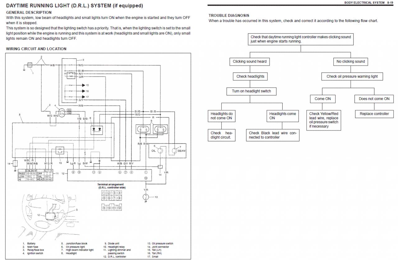

    Вот все думают как ее туды впихнуть, а ты наоборот. Я думаю пока этим никто не занимался.
    Вот схемка по этой системе, разбирайся.
