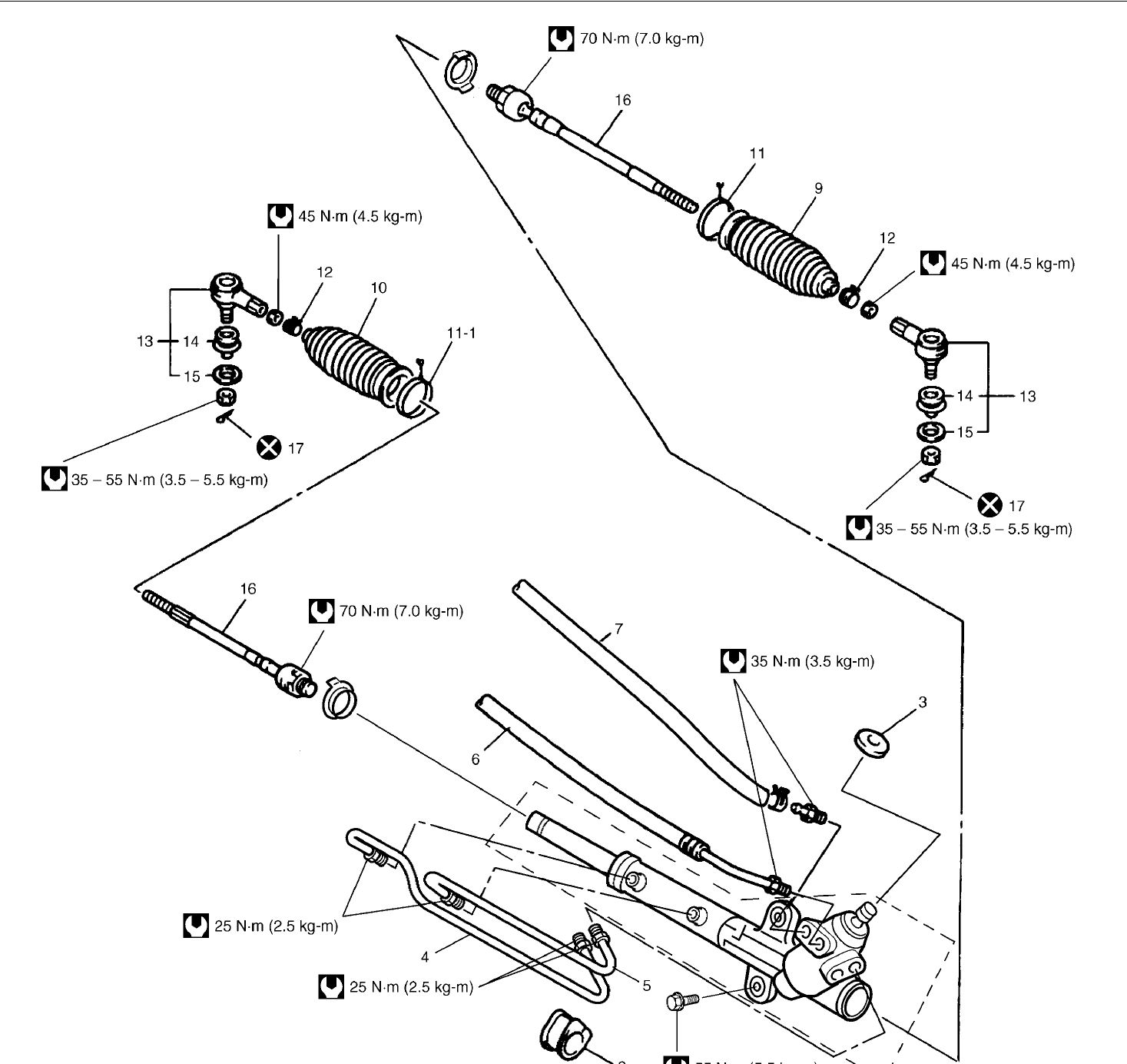

Вот посмотри картинку из каталога - там нет номеров никаких внутренних запчастей, т.е. рейка продается только в сборе и не предусматривается ее ремонт, нет никаких прокладок и ремкомплектов. Т.о. даже разобрав ты вряд ли потом сможешь найти нужную запчасть, в частности прокладку, о которой ты думаешь.

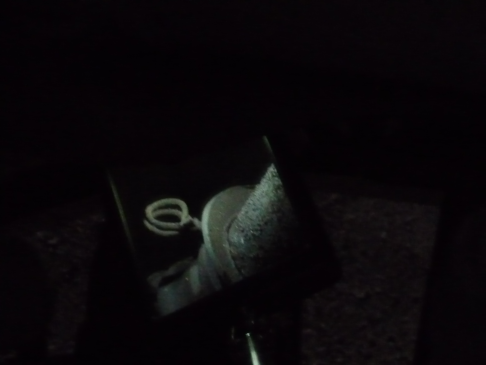

Уровень масло гур на месте и он не падает,но заметил ,что после поездки гармошка именно с правой стороны на 1-3ребрах резины влажный запотелый маслом,но не капает.Что это можит быть?Можит пора на переборку?
А что с рейкой - стучит или еще что то ? Скорее всего надо пыльник поменять и то если слабая запотелость думаю это не критично.

Ничего не стучит,все плавно и тихо работает,просто видно визуально

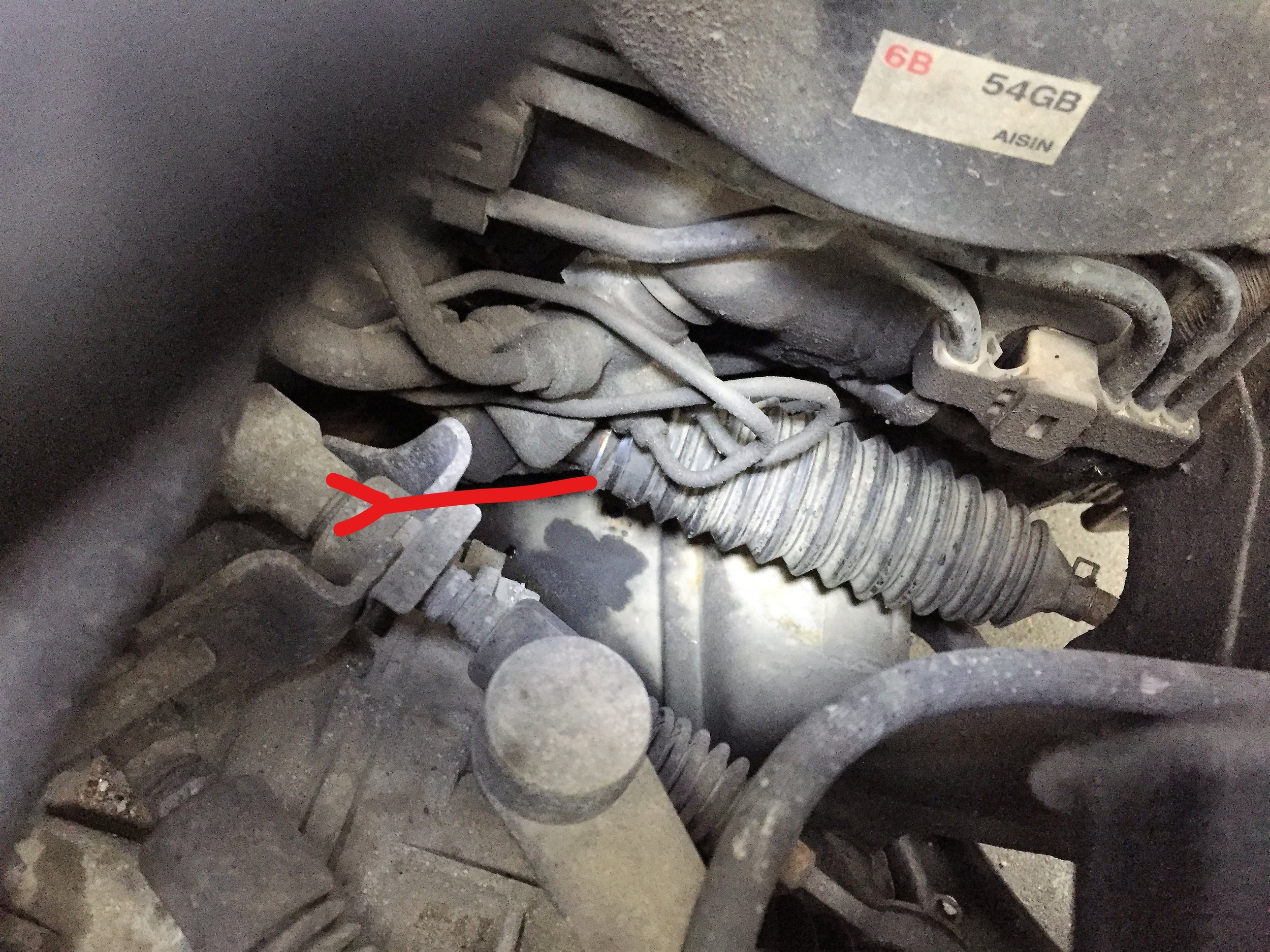

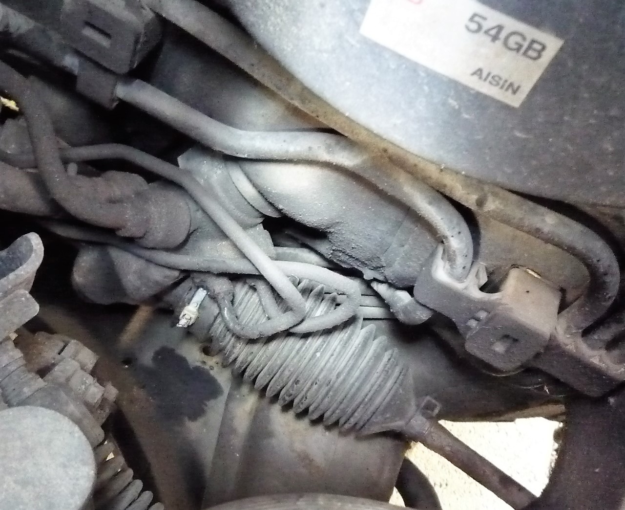

Ребята, при повороте руля слышалось типа щелчка, спецы уверяли, что подшипник опоры, но сегодня обнаружил, что с пыльника рулевой тяги (или рейкой это называется? не найду по русски каталога) исчез хомут проволочный (поз. 11), а звук щелчок издаёт сам пыльник, за счет того, что край пыльника без хомута двигается куда не надо, а потом распрямляясь, издает громкий щечок.
Пальцами попробовал там какая-то смазка из под пыльника немного мажется, похоже даже на жидкость. И внизу на рычаге следы видны, но не много. Что это?
Уровень жидкости в бачке не меняется уже много лет.
Вопросы: как думаете, можно ли поставить там пластиковый хомут вместо непонятно какой проволоки? Нужно ли пихать туда смазку и какую? типа литол? А если смазка не нужна, то что там выдавливается?
Хомут на другой стороне
8,877
5,203
Поставь обычный нейлоновый хомут - вполне достаточно. Смазывать там ничего не надо дополнительно. Там шаровый наконечник рулевой тяги обычно иммеет достаточную смазку. Но посмотреть стоит. Если давно так ездил, то может грязь попала - почистить и смазать литолом или чем-то подобным. Подтекать немного могла жидкость ГУРа. Если совсем мало, то пока не заморачиваться, хотя течь не должно.

Спасибо, хорошо, что есть "свой" консультант. Поставил хомут одной рукой прямо сверху за 15 мин, предварительно согнув пластик, чтобы он приобрел круглую форму, потом наживил ближе к краю справа, и сдвинув влево, затянул по месту.
8,877
5,203
Внизу это то масляное пятно и есть от утечки Atf?
По-моему, пока не о чем беспокоиться. В любом случае, если оно там начало подтекать вну ри рейки из под пыльника, то ничего не сделаешь, ремкомплектов для реек нет, к сожалению, только замена рейки.

Это пятно там очень давно, оно уже сухое и не растет, я как-то раньше и внимания не обращал.
