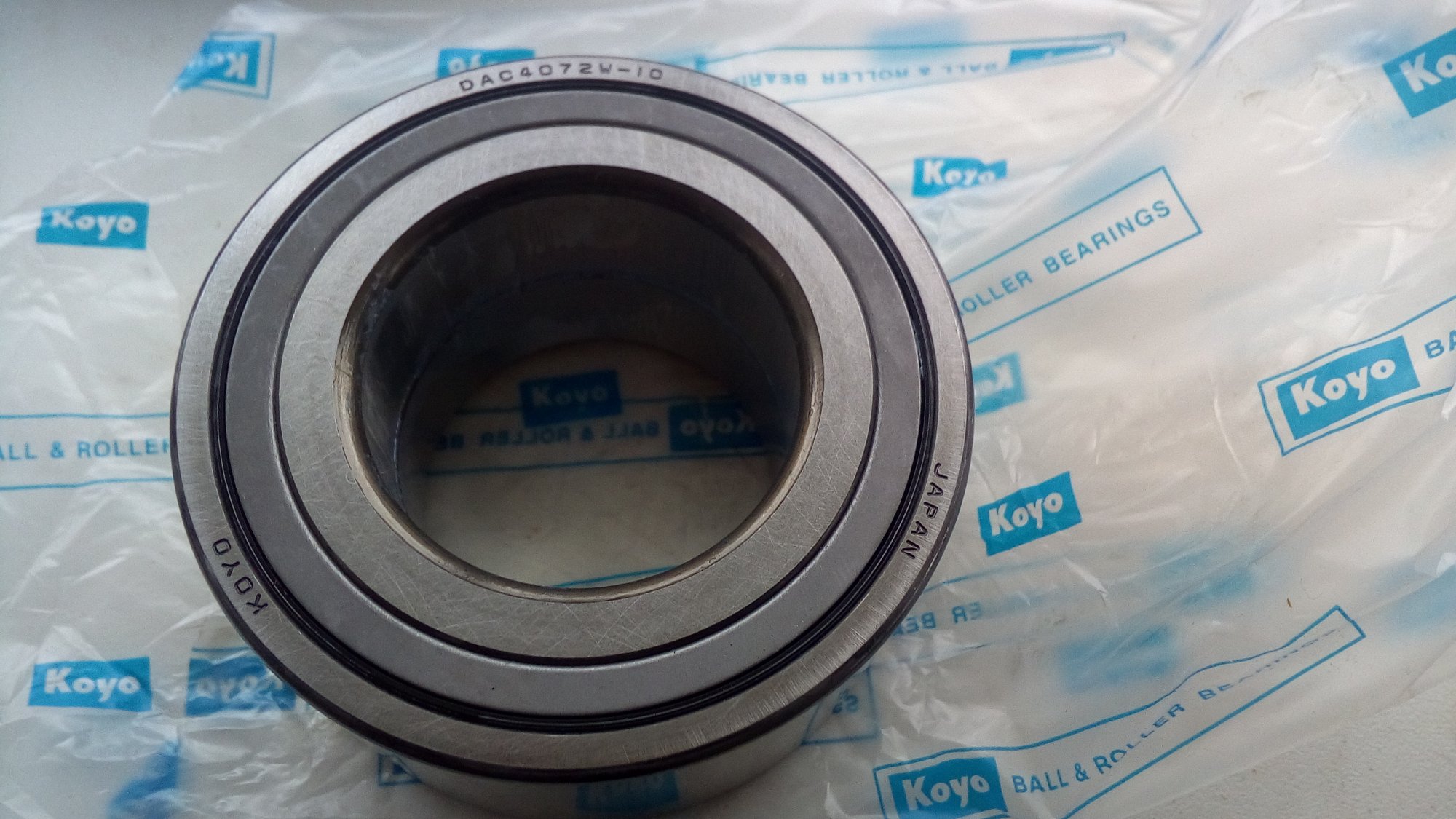

Выкинь его и не теряй время в сервисе ! У оригинала надписи на внешнем кольце ,и не может он стоить 800р ,китай голимый
Так я среднюю цену выбирал,были продавцы от 700руб,и где заказывать?(родной гудит)

Сейчас спишусь с ним,но вообще подшипник выглядит нормально,шарики,да и упаковка вроде по надписям нормальная,ещё бы понять как и где(может на внутреннем круге и нормально?) koyo маркирует наши подшипники(может разные варианты для разных заводов),а что касается цены,то у меня скидка в автодоке опт4 и почти все цены на этот подшипник ниже 1800 и что все подделки?И где гарантия,что из америки за 1000 пришлют другой,чем из эмиратов6 за 880?

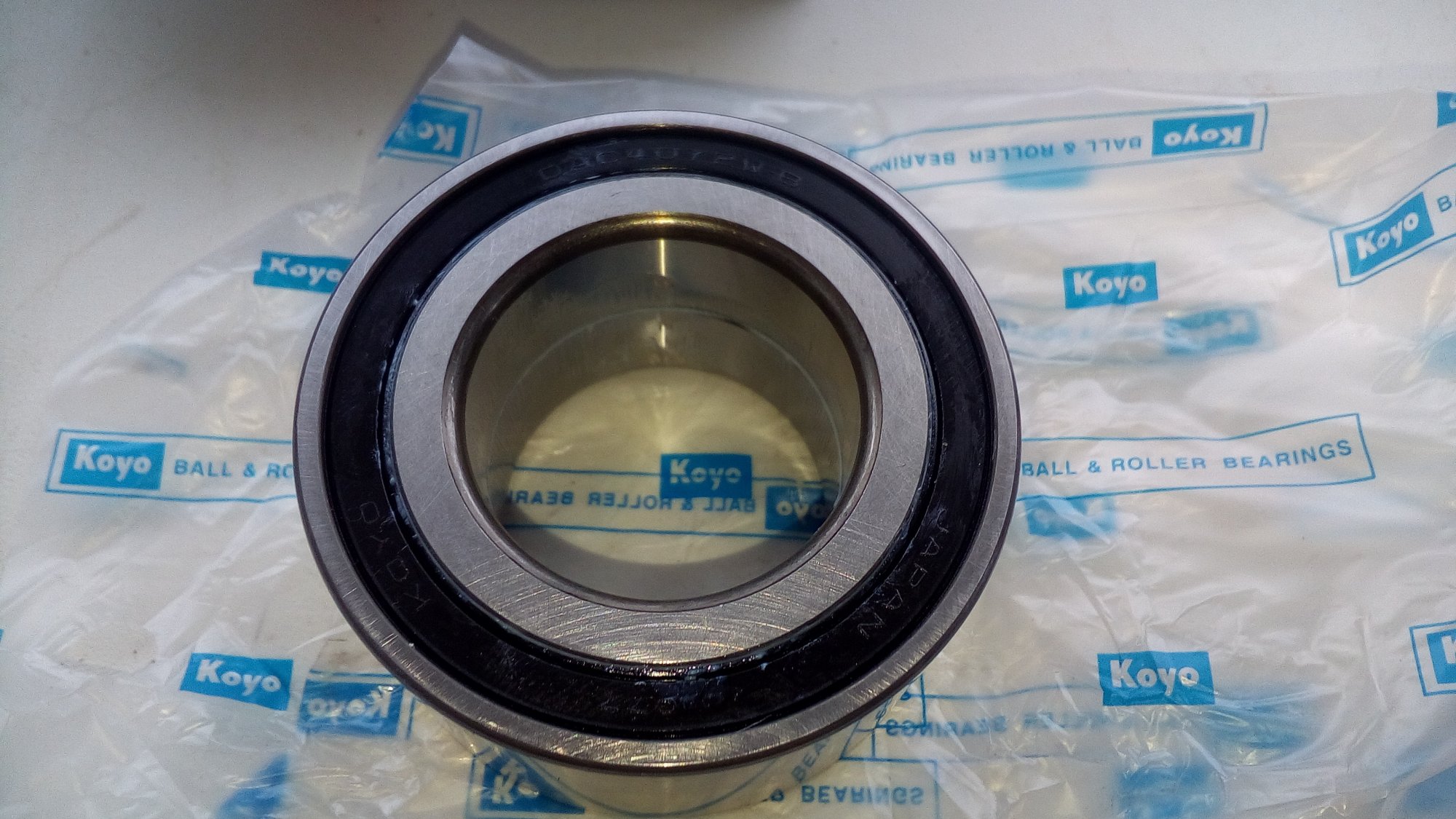

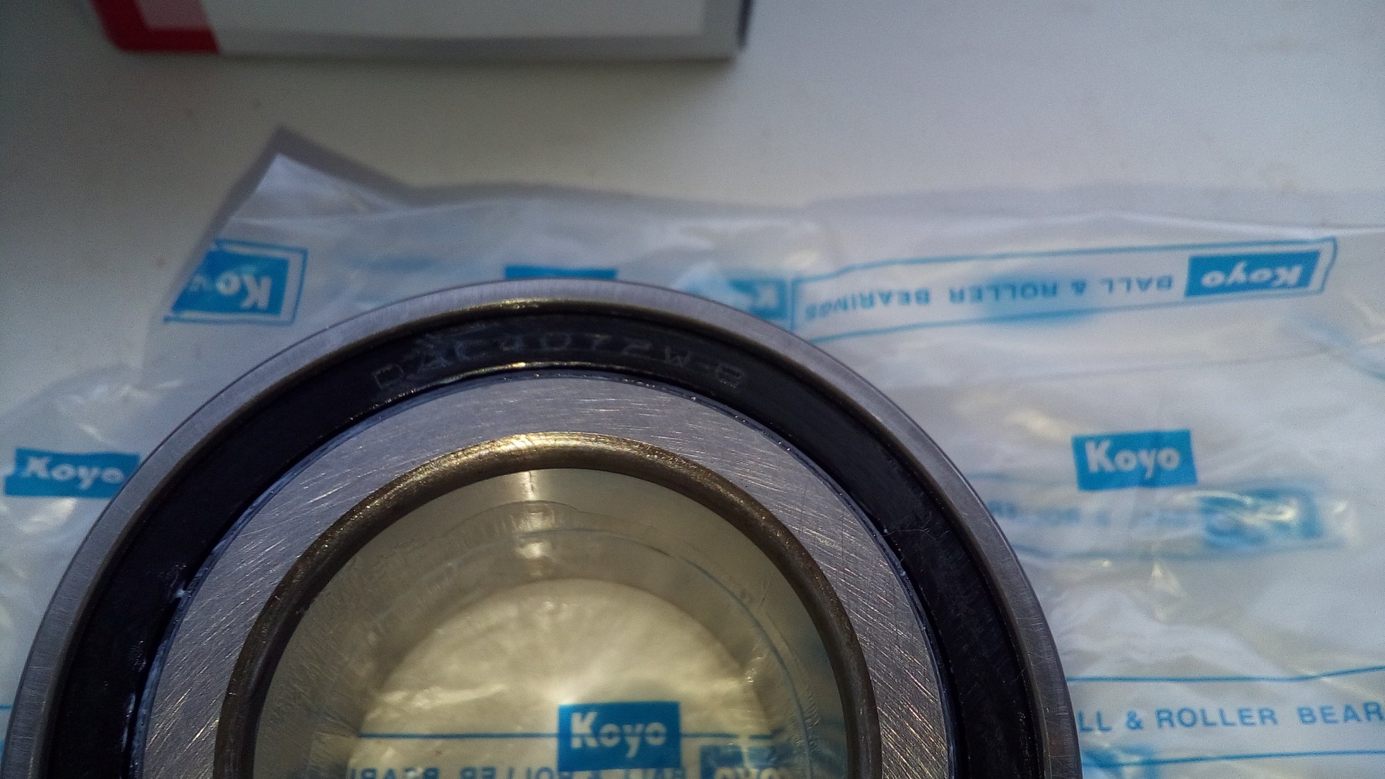

Ну да ,я у этого поставщика заказал подшипник и родные сальники(они приехали нормальные все как обычно с логотипом,а подшипник вот такой,Володя ,а с такой маркировкой (на внутреннем круге)не встречался?Может это как то зависит от завода?

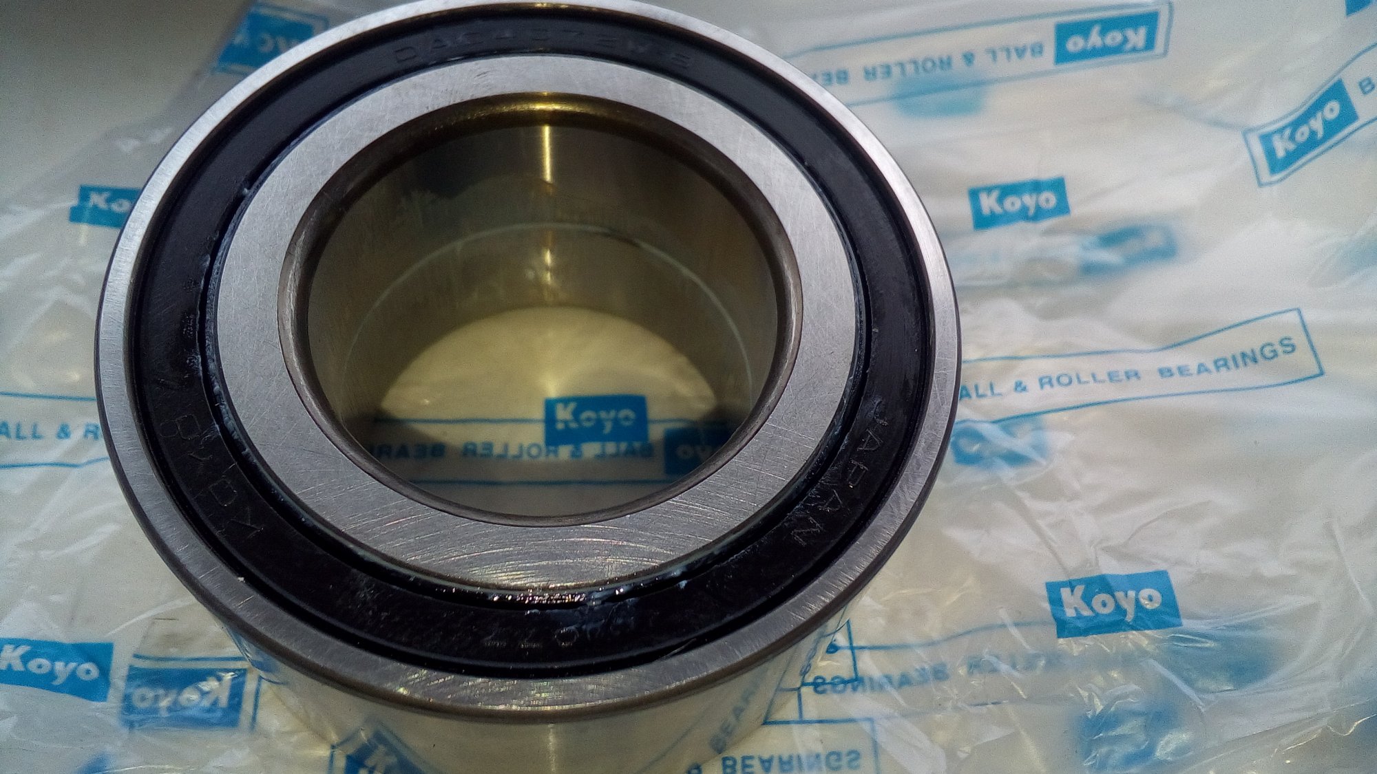

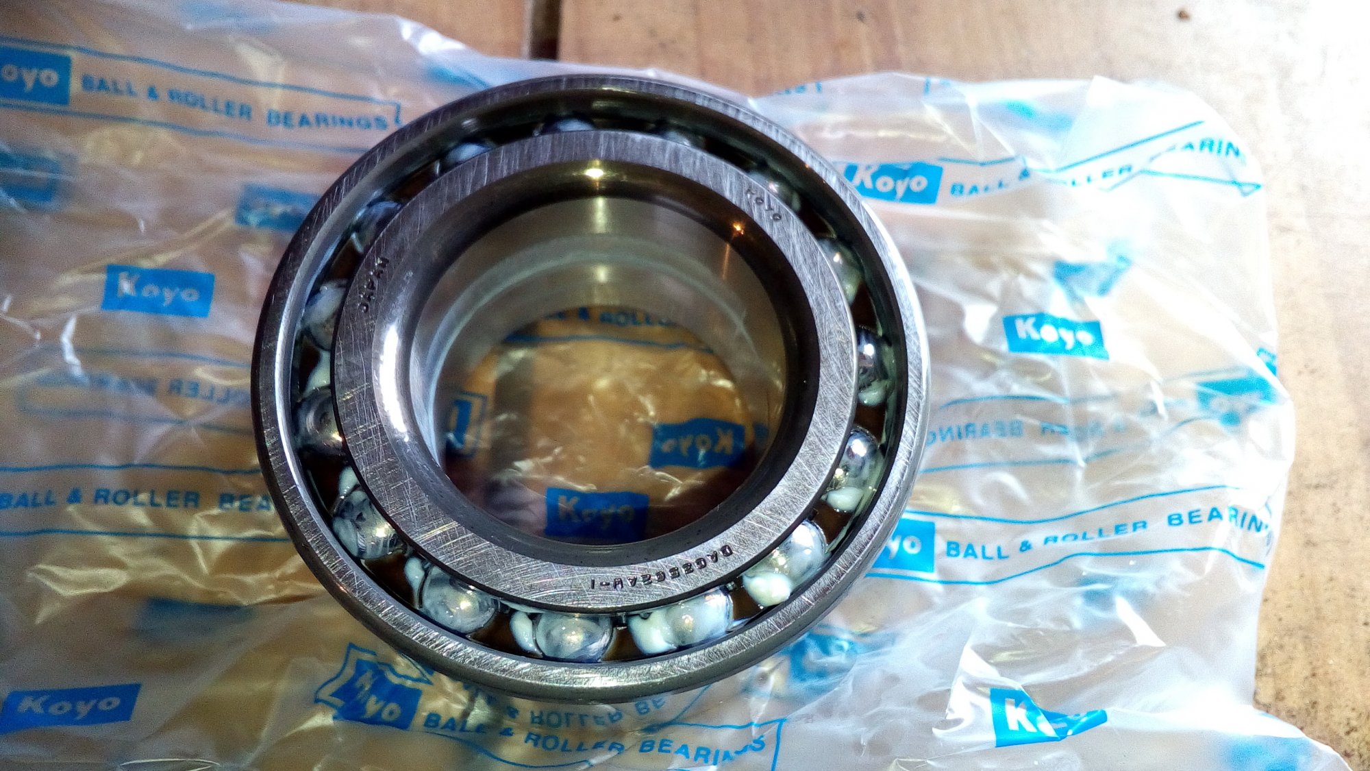

Вот фото имеющихся у меня подшипников, которые явно оригинальные:
[DOUBLEPOST=1493032389,1493032094][/DOUBLEPOST]Ваш подшипник очень похож на мой, одно отличие только увидел - смазка на оригинальном обычно белая, у вас бесцветная.
Маркировка на передних ступичных подшипниках на внешней обойме, на задний - на внутренней. Получается как-то так, видимо.
Но упаковка у вас явно не родная, очень странная!
Посмотреть вложение 112963 Посмотреть вложение 112964 Посмотреть вложение 112965 [DOUBLEPOST=1493032389,1493032094][/DOUBLEPOST]Ваш подшипник очень похож на мой, одно отличие только увидел - смазка на оригинальном обычно белая, у вас бесцветная.
Спасибо,очень похож,буду ставить свой

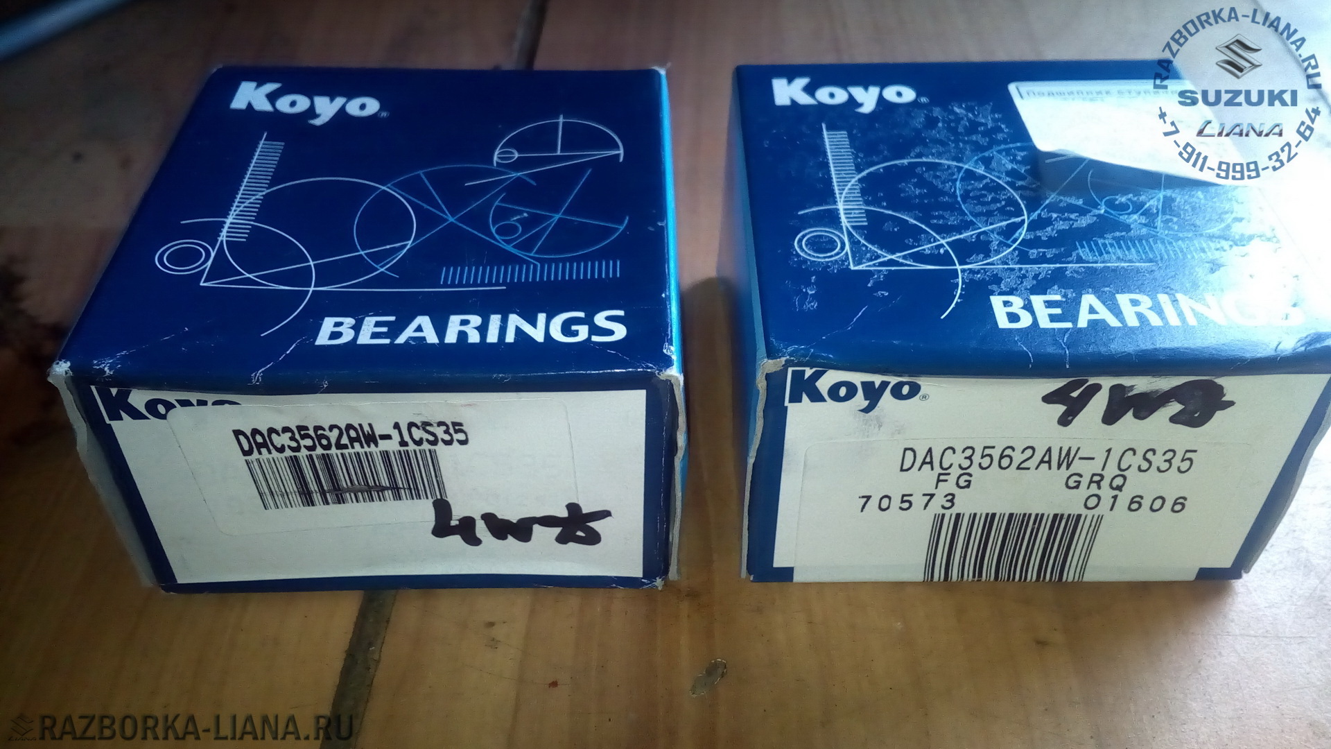

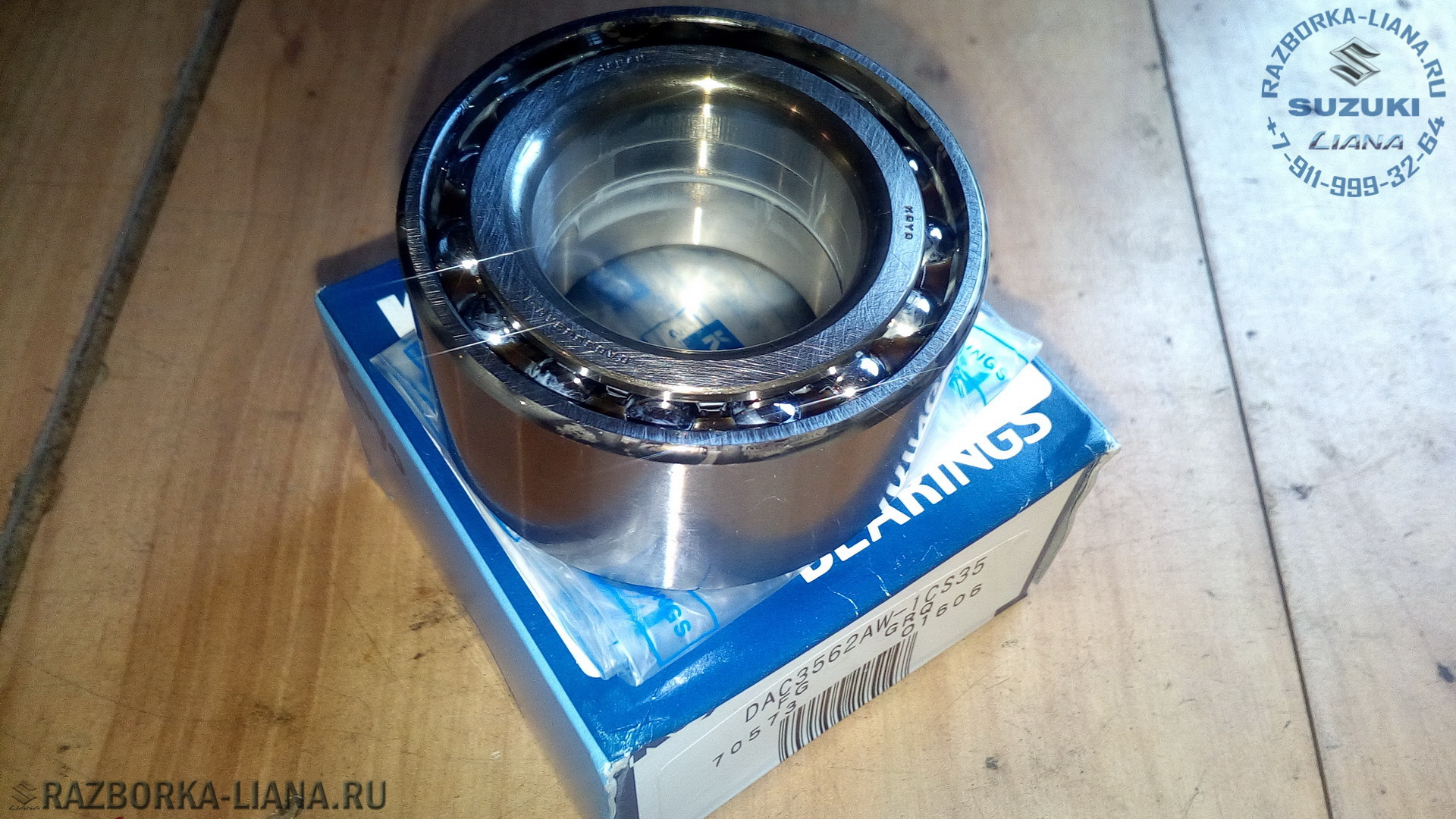

Похоже, Koyo обновила упаковку подшипников:
[DOUBLEPOST=1529505433,1496948620][/DOUBLEPOST]В продолжение темы подшипников...
Сейчас у меня на руках два подшипника Koyo, упаковка разная:
один явно похож на контрафактный, другой - по всем признакам оригинальный.
Но внутри лежат абсолютно идентичные подшипники, что наводит на мысль, что и с такой коробке могут лежать настоящие подшипники Koyp. Значит коробка, этикетки, наклейки - еще не показатель подделки.
Что думаете?
