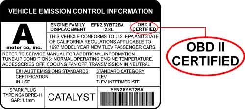

Ответ: Троит и глохнет=(
ХулиGAN,
У меня на таблике про OBD-II ничего не написано, хотя он есть.
FingerJr,
Я не знаю реализовывали ли ОБД-2 протокол на култусах или нет, на Баленах он пошел только с 2000-2001 года, на американцах с 1996года. Посмотри на провода идущие к диагностичекому разъему под рулем, разъем на вид трапеция и 16 контактов (это OBD-разъем, 2 ряда по 8 контактов). Если к нему подходит 3 провода, то у тебя реализован только Сузуковский протокол (сканеры Tech-1 и Tech-2 или их аналоги) - но в этом есть огромный плюс, ты сам можешь считать ошибки при помощи скрепки(самодиагностика), установив ее в коробке с реле под капотом, как именно установить смотри ветку ссылку на которую дал ХУЛИГАН. Если к разъему подходит 5 проводов то скорей всего дополнительно реализован OBD-II протокол, в этом случае самодиагностика не должна работать и ошибки должны считываться любым ОБД-сканером.
