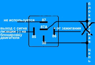

Ответ: Не гаснет свет в салоне
обычно реле блокировки двигателя соединяется на разрыв (не рабочий состояния реле замкнутая), примерно так:
