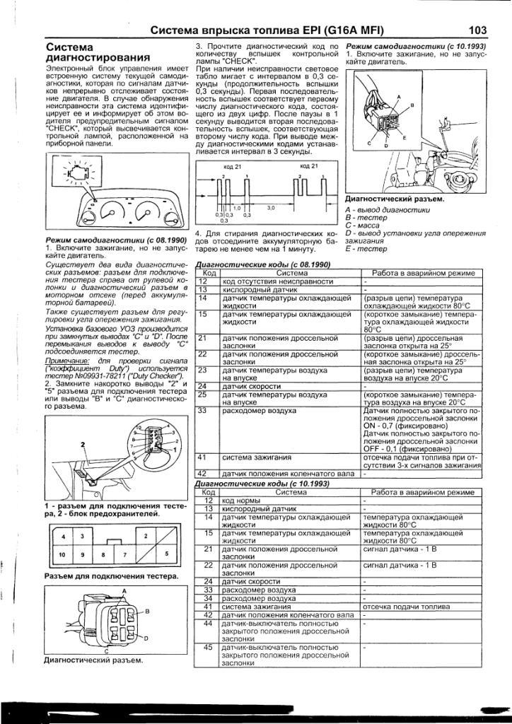

    Диагностика у тебя по вспышкам лампочки "чек" Делается следующим способом: в салоне справа от предохранителей есть два разъёма чёрный и белый. белый-тот который тебе нужен.Скачиваешь здесь на форуме мануал "азбука эскудо" там подробным способом расписано какие провода нужно перемыкать. И таблица расшифровки кодов тоже имеется. Все с иллюстрациями. Удачи.

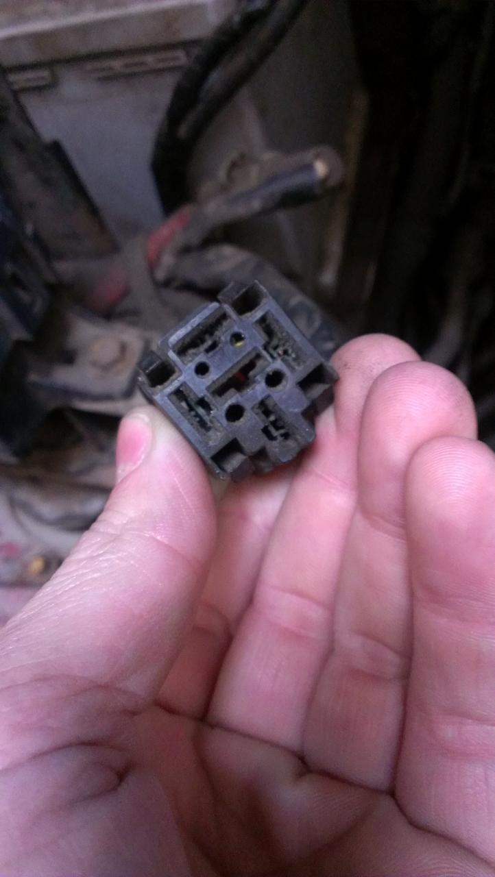

    Да сфоткайте вы мне его ! У меня ж испанец , там черт ногу сломит ) ничего похожего на рисунке в книжке найти не могу (((

    Я не могу) папка машину взял на рыбалку. На пузотерке приходится ездить! :( !завтра уезжаю в стоицу и приеду только 28 так что если проблема не решится то после приезда 100% сфоткаю) Разъем как в средней ссылке пост №5 в левом нижнем углу Разъем для подключения тестера называется. у меня он не рядом с предохранителями стоит а к какой то пластине прикручен вместе с квадратным разъемом а пластина к педали сцепления прикручена(вряд ли она там должна находится).

    ой спасибо ))) А то у меня такой книжки нету ))))

    у меня там только такая хрень болтается !:(

    Всем спасибо ! Был найден разъем ОБД2
    С диагностикой АБС никак не помогло
