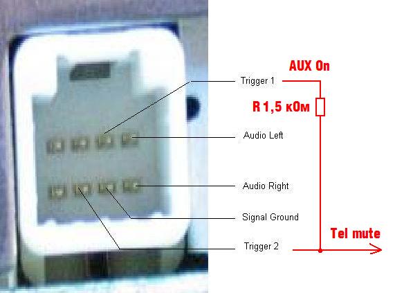

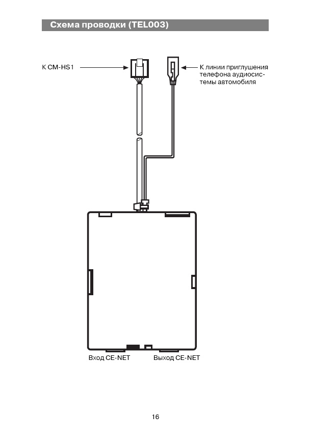

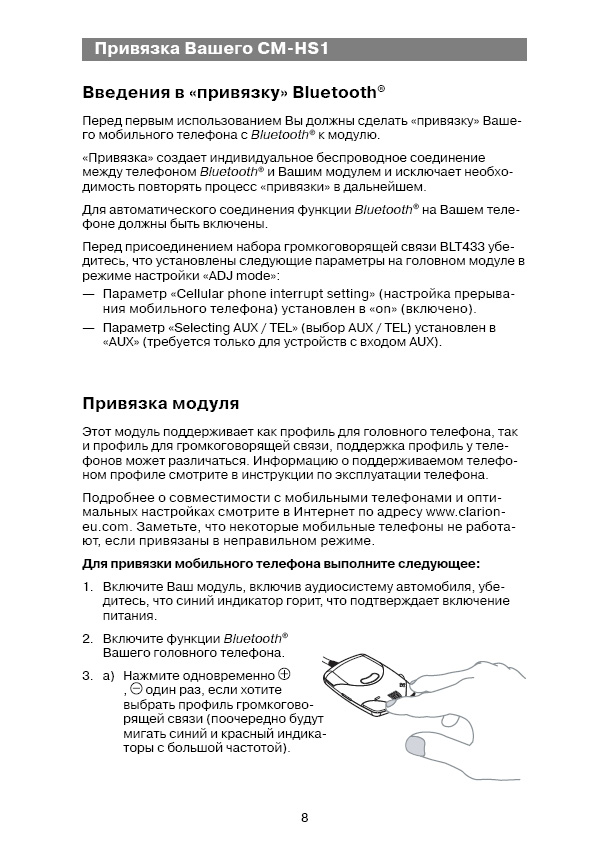

Други, помогайте! Приобрел сабж, подключил по СЕ-NET, телефон Самсунг D-900 сабж видит, соединение устанавливается, собеседник меня слышит, а звук через динамики магнитолы не идет :(
Не совсем понятно, нужно-ли подключать у девайса провод "Tel mute" к нашей магнитоле? На какой провод?
Видел где-то на форуме фото нашей магнитолы с надписью "Telephone" на дисплее. Как активируется этот режим?
В описании к устройству сказано, что на магнитоле нужно активировать режим "прерывания от телефона".

Кто-нибудь знает, как задействовать режим "Telephone" на нашей магнитоле?
Я вот тут нашел распиновку нашей магнитолы : http://www.ertasvc.ru/tovar/585.htm
"Tel mute" не упоминается и проводов здесь описывается больше, чем у меня подходит к магнитоле.
Готов разобрать магнитолу и вывести нужный провод. Куда паять?

Ответ: Блютуз Clarion BLT433
Порывшись на форуме, нашел, что режим "Telephone" можно активировать, замыкая контакты в допразъеме магнитолы (рядом с СЕ-NET)
http://www.suzuki-club.ru/forum/showpost.php?p=254052&postcount=1
Причем, для режима "TELEPHONE" замыкать нужно напрямую, а для режима "AUX"- через резистор 1,5 кОм:
http://www.suzuki-club.ru/forum/showpost.php?p=392451&postcount=48
http://www.suzuki-club.ru/forum/showpost.php?p=401584&postcount=57

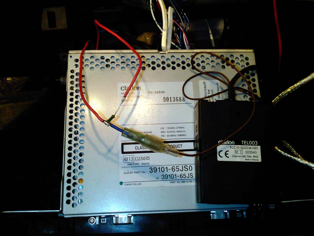

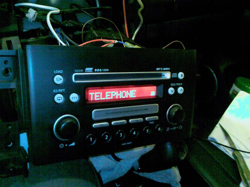

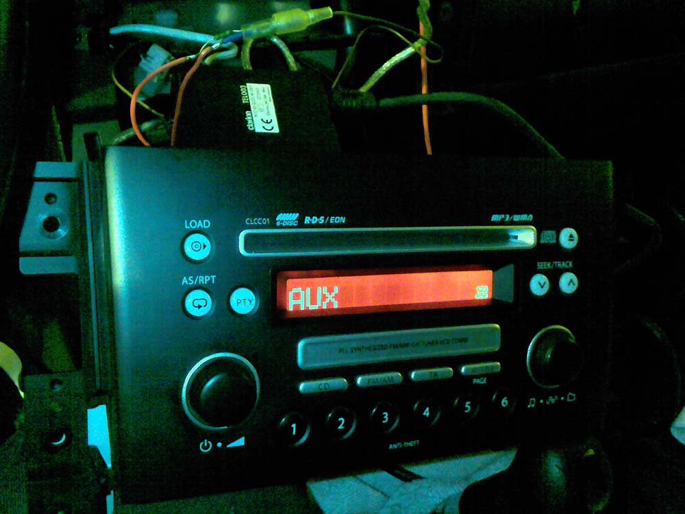

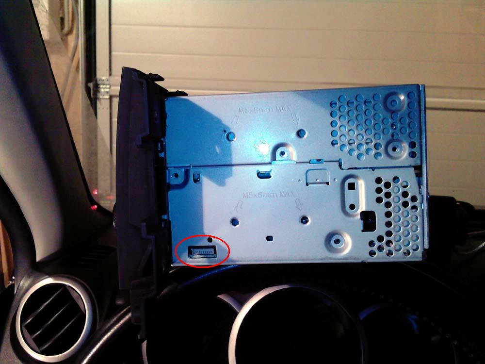

Поэкспериментировал на сон грядущий: режим "TELEPHONE" на штатной магнитоле PS-2991D (авто выпуска 2007г.) активируется подачей сигнала"масса" на 2-й слева в нижнем ряду контакт белого 8-ми контактного разъема, который рядом с шиной СЕ-NET.
При замыкании на этот контакт через резистор 1,5 кОм 3-го слева контакта в верхнем ряду, в магнитоле активируется режим "AUX", который можно выбрать, нажимая кнопку CD на магнитоле или кнопку "MODE" на руле.
Первоначальное фото взято отюда
Однако, дальше ничего не продвинулось - звук громкой связи через колонки не идет Рыдаю!
Думаю, может взять комплект BLT-370 и подключить его через активированный AUX-вход?
Помогайте, 24-го истекают 2 недели на проверку!!!
ЗЫ: При снятии магнитолы обнаружен еще один разъем на боковине, скрытый "салазками" магнитолы - он для диагностики?
ЗЫЗЫ: В основном разъеме остаются незадействованными 3 контакта: 7,8 и 17 (отсутствуют контакты "мама" в ответной части разъема). В частности, форумец DVK конт. 7 и 17 поименовал SUB+ и SUB- соответственно. Для чего эти контакты?
А в ответ тишина (с) Рыдаю!
Телефон "привязывается", радио/CD приглушается, надпись "TELEPHONE" высвечивается, собеседник меня слышит :thumbsup:
Что еще нужно, чтобы звук через штатную магнитолу пошел? :whistling::whistling::whistling:
на твоей же фото все есть
Все есть, а звука - нет!
Может комплект бракованный, попробую другой взять. Если больше нет в наличии - придется сдавать :(
ЗЫ: А есть разница, в какое гнездо на TEL-003 кабель от магнитолы подключать и каким концом? Хотя, я наверное уже все варианты перепробовал.
