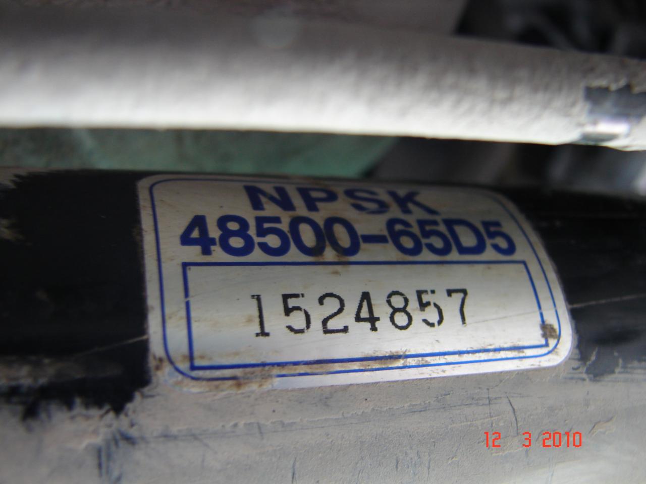

Зравствуйте! Помогите разобраться. Нужна рулевая рейка.Мой vin JSAFTL52V00222768.
По каталогу www.japancats.ru выдает (48580-65D51) и (48580-54J50 для JSAFTL52V00205216~,JS3TL52V44100366~,JSAFTL52V44200001~,JSAFTD83V00105967~,JSAFTD62V00201021~,JS3TD62V 34107402~,JSAFTD62V44200002~) т.е. две рейки. Вопрос, какая мне подойдет и что такое значок ~ в конце номера?

Ну насколько я понял систему джапанкатса он дает интервалы винов. ~ это типа "и далее..."
Ваш номер попадает под интервал JSAFTL52V00205216~
Странно что у второго номера нет никаких отметок.
Единственное что мне приходит в голову что он зачем то выдает еще номер под правый руль... но почему что в самой рейке только две детали имеют тоже два варианта ума не приложу.. Какой то WASHER и WIRE.

У меня рейка не стучит а течет. Интересно а может быть такое, что рейку с номером 48580-65D51 (40000р) улучшили на заводе и она стала 48580-54J50 (60000р). Картинка то одна по этим номерам и непонятно в чем отличие....

Насколько мне изестно,все леворульные рейки встают на наши авто без проблем. Варианты исполнения отличаются резьбой для рулевых тяг (европа М16*1,америка М14*1,5, не важно,т.к. рейка идет с тягами,а у всех наконечников резьба одинакова) и организацией присоединения к раме (жестко или через резиновые втулки,не важно,т.к. присоединительные размеры одинаковы).

А ведь действительно отличие в хомуте пыльника и в какой то WASHER, TIE ROD LOCK , а так как рейка идет в сборе с рулевыми тягами, то это не важно. Только что то я насчет присоединительных размеров сомневаюсь и куда рейка вообще крепиться?

на этих картинках разные крепления
Добавлено через 4 минуты
только номер 48580-65D51 и на одной и на другой картинке странно

Если разница в том что писал в пост №4,то вариант с "ушами" ,по моим сведениям,не выпускается.Найти его сложно и дорого. У Вас то какой вариант стоит?

Честно говоря не знаю какой у меня вариант, это надо поднимать смотреть. Но судя по вину тот который дорогой и с "ушами".

А какая машина-то у Вас (в профиле ничего кроме марки) ,а то пишем-пишем...? Мне ВИН ничего не говорит..Рассмотреть рейку можно с колена и через подкапотное пр-во : зеркальце/фонарик.
Вот,нашел :http://suzukiclub4x4.narod.ru/steeringgear.htm

У меня Grand Vitara 5 door 2004г. SQ420W-3, J20A. МКП, 2л., 128л.с.
Полезная информация, спасибо. Но теперь опять не понятно чем отличается 48580-65D51от 48580-54J50. если на картинке присланной в пост №12 обе рейки с номером 48580-65D51.

Сложно сказать.Есть подозрение,что картинку для леворульной рейки в Japancats используют одну и ту же. По-моему,достаточно того,что она встанет и будет работать.А настройка клапанов (обычно на европейках точнее обратная связь) и возможное (но не обязательное) изменение кол-ва оборотов от упора до упора (в пределах 5%) волновать не должно.

Поставил рейку. Оказалась 48580-54J50 и она действительно улучшенная по рис. в посту №12. А тильда ~ это типа "и далее..." по этому вину. А моя старая оказалась неремонтопригодной :(
