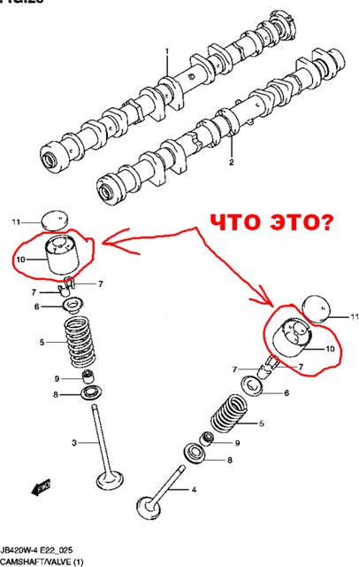

Этот "стакан" в программе называется гидравлический толкатель (油圧タペット). В нём присутствуют масляные каналы. Для чего этот гидравлический толкатель нужен?

Ответ: про масло
В каталоге на exist.ru оно называется просто "толкатель" (TAPPET), БЕЗ ВСЯКИХ ГИДРО.
Нужен он для того что бы было куда регулировочную шайбу вкладывать, или каким еще чудом она должна удерживаться под кулачком распредвала?
Масляные каналы нужны для того что бы смазывать движущиеся части, для чего ж еще.
Купи книжку по J20A - там все написано.
hazet
23 Февраль 2012
Suzuki Grand Vitara
Ответ: про масло
На exzist он может называться хоть анизотропным автокоррелятором, хоть аксионально-плунжерным механизмом... Я имел ввиду оригинальный (японский) каталог. Там эта деталь так и называется - "гидравлический толкатель"

Ответ: про масло
Если у тебя есть источник абсолютных знаний то зачем тут что-то спрашивать?

Ответ: про масло
Спрашиваю, чтобы знать что там на самом деле. А то всякое бывает - и трудности перевода и расхождение в толковании терминов. Я этих моторов не знаю, но хочу узнать. Вот с мерсовскими знаком хорошо, а с "японцами" только знакомлюсь. Просто эти стаканы похожи на гидрокомпесаторы, которые используют на M156AMG. Теперь знаю, что гидрокомпенсаторов в моём моторе нет. А жаль...
