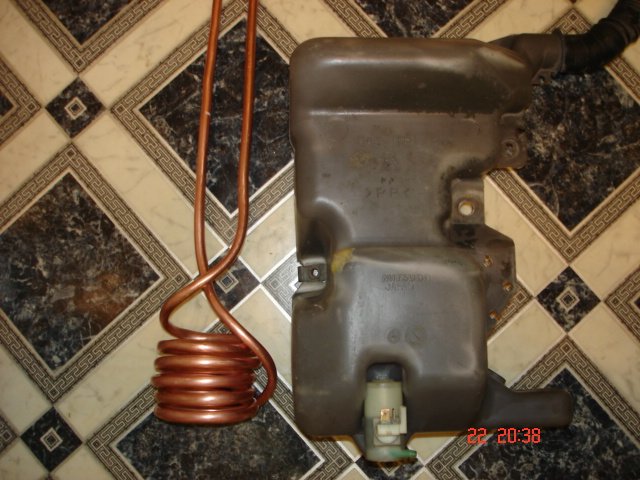

Наверно самый простой вариант, это вставить в бак омывателя такую штуку:
Остался вопрос, где взять ОЖ, для подогрева этого змеевика? В джимни есть подогрев дроссельой заслонки? Если есть, то не повредит ли машине подключение к этому подогреву?

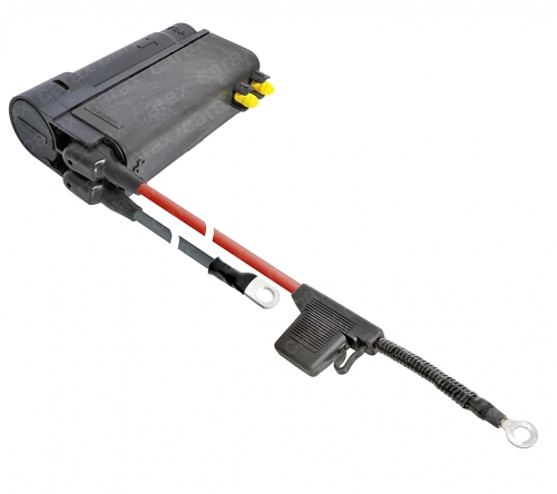

А вот вариант подогрева подаваемой жидкости:
CTR CRX-7012 http://carax.ru/sistemy_komforta/sistema_podogreva_zhidkosti_stekloomyvatelya/Golfstream/CRX-7012
Но я не готов платить $139 за то, чтобы струйка превратилась в веер, не на столько часто езжу по КАДу.

Чтобы сразу не городить огород с трубками, на днях засунул автомобильный кипятильник на 12 вольт, чтобы провести натурные испытания.
Омывайка стала приемлемой текучести только к тому моменту, как подъехал к работе. В трубках все равно стынет и надо её сначала прокачать, пока "тепленькая пойдет".
Так что, если греть, то только проточно, как можно ближе к форсункам, хочу сделать небольшой теплообменник и вставить его в разрез печного шланга.
Появился вопрос:
Если в систему охлаждения встроить медную деталь, это не вызовет ли какой излишней коррозии или порчи антифриза? Ведь у нас все из алюминия?
Чисто теоретически для этого (повышенной коррозии) между ними кроме электролита ( в данном случае антифриза) должна быть еще и разность потенциалов... А вообще ставят ведь медные радиаторы при куче алюминиевого сплава в деталях блока двигателя, помпы.. и не парятся ;)
