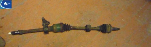

    Сегодня лазил в яму .ХулиGan был почти прав,только выскочила полуось не из коробки.а из внутренней гранаты(правой).Полуось короткая,которая соединяет коробку с гранатой.Там ,где стояло стопорное кольцо нечего не осталось сточилось в хлам.,короче кольцо ставить некуда,канавки просто нет.Попал на эту полуось,а за одно поменять внутреннею гранату,сальники в коробке,слева немножко мокнет.ХулиGanу респект.
    Самое обидное то,что из-за такой херни новый промежуточный вал где то покупать.(шлицы на валу и в гранате целые).Может наварить и проточить канавку под кольцо или приварить гранату к валу.(все равно менять если что) Как думаете ? Есть у кого опыт ?

    Думаю, что приварит-то можно попробовать, но тогда это раз и на всегда. Хотя в любом случае если умрет хоть что-то в этой цепи "валы-шрусы", то все равно практически всегда все вместе и менять приходится.
