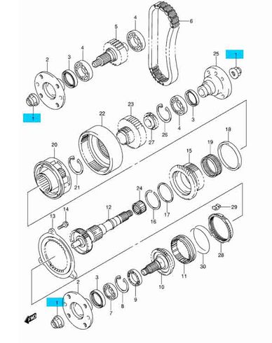

могу попробовать отвести к токарям поспрашивать возьмутся ли померять и с какой точностью (раньше точили мне мелочевку - говорили, шо делают допуски до сотки)
если еще актуально, что конкретно надо мерять (шоб не путаться, можно по номерам с рисунка ниже)?
у меня разобрана такая раздатка (с 2005 года):
для сравнения - раздатка до 2005
