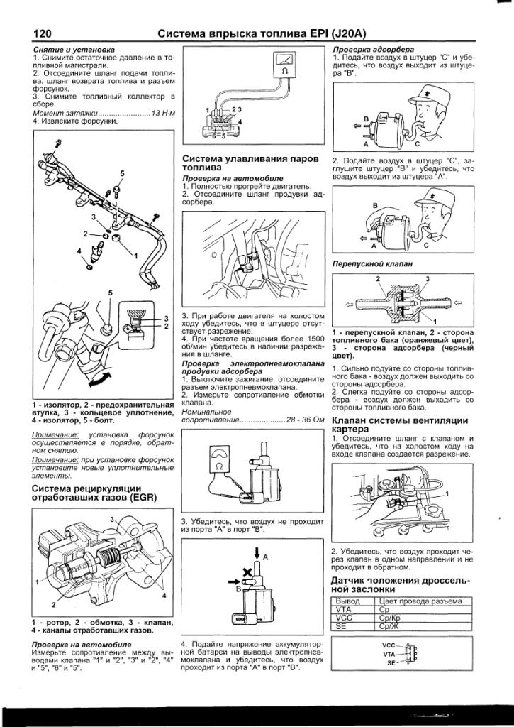

У меня точно такая же книга, ткните меня носом пожалуйтса, где написано про все три электроклапана и один пневмо и для чего служит каждый.
Еще меня немного смущает постоянный подсос воздуха из трубки которая крепится к корпусу воздушного фильтра.
Та запросто! "Любой каприз за ваши деньги!"(С):D
Только почему три клапана?
На схеме №3 электроклапан и №18 обратный. Вот думаю что он не дает бензу при создании разряжения начать заливать адсорбер и пропускает только пары, когда включаеться электроклапан и пары начинает засасывать в коллектор. При ХХ и холодном двиге элклапан №3 не работает (и поэтому ты его не слышал) что бы исключить попадание паров в камеры и банального перелива бенза. Как то так.
А чего трещит - Чешу репу. Как давно? Ты в проводку не лазил? Может где коротит на него?

Если вы внимательно изучите схему, то увидите что на схеме из всех моих электроклапанов есть только один (на схеме из книги он №4, на моей схеме №2). Перепускного клапана (№9) у меня в машине нет вовсе.
Я нарисовал схему, как у меня все подключено. Надеюсь это добавит понимания.
Ок, понял. Тогда понятно за какие 3 элклапана разговор. Но в схеме из книги №4 это расходомер, а на фото ты явно указал электроклапан адсорбера. А №9 вообще акум.
Добавлено через 5 минут
Не знаю такую схему, можно в ветке гранд витар поспрашать и книгу скачать именно по ним. Возможно что такая схема там и указана. А мы говорим по книге о машинах 88-98 г/в.
Добавлено через 7 минут
И там где постоянно подсос воздуха по идее при неработающем двиге его быть не должно. Дабы исключить экологичекую катастрофу в виде попадание паров бенза в атмосферу. Когда завелся и прогрелся, получаеться что один клапан бензобак отсекает, а этот открываеться в атмосферу для попадания воздуха для продувки адсорбера.
