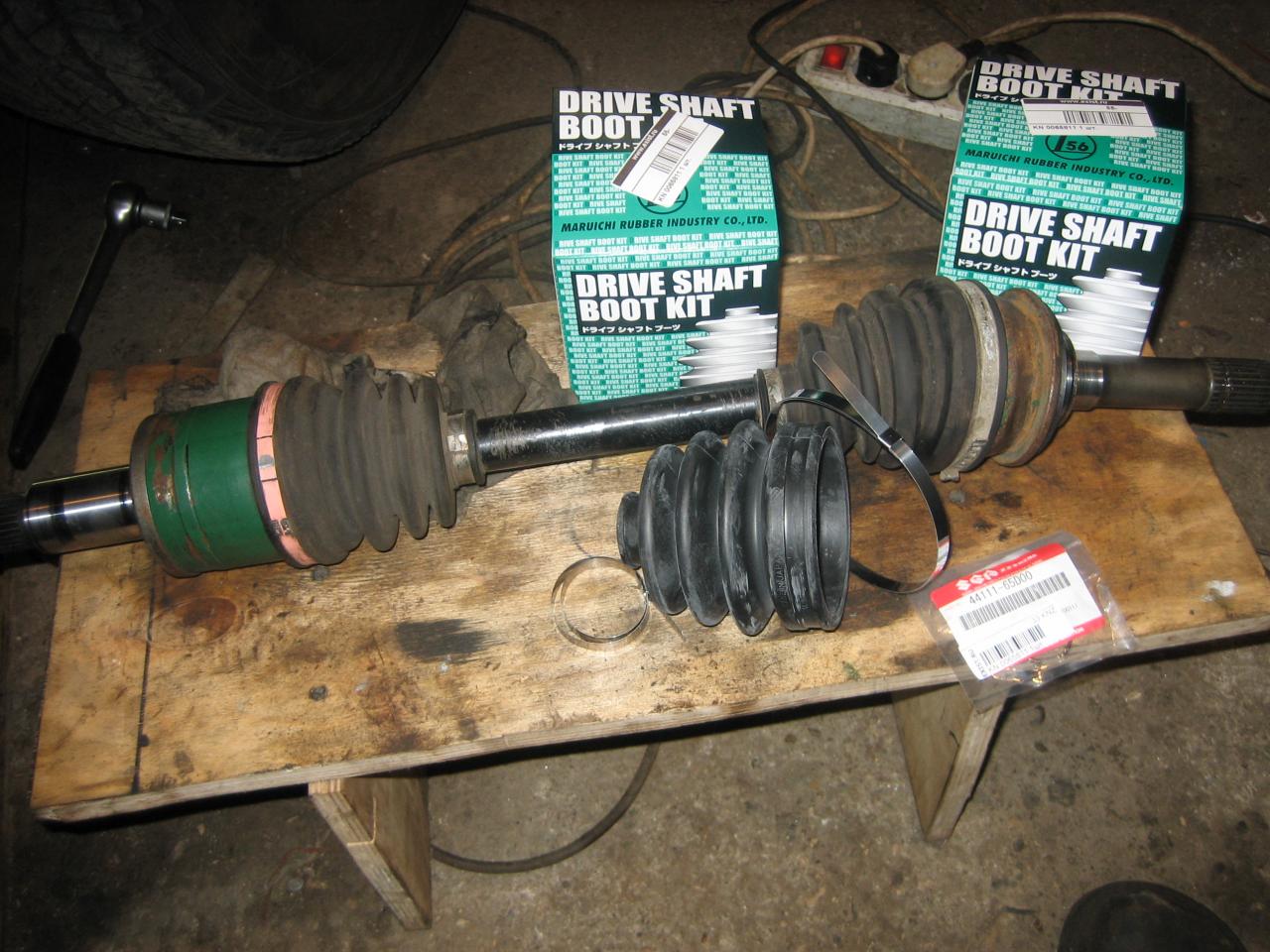

Мы друг друга правильно поняли? Это не размеры , а каталожные номера.
Работа Вам предстоит (особенно с правым приводом) не самая легкая ;).
Кстати, если для Вас щипцы для снятия стопорных колец - специальный инструмент, то они понадобятся...
