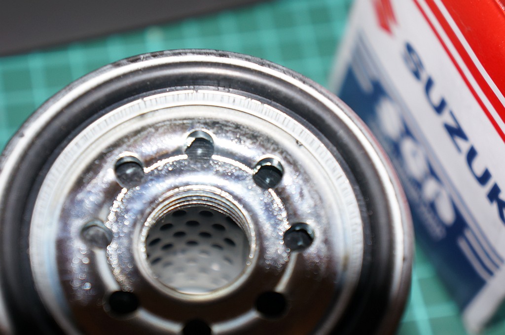

Создать эту тему меня побудил инцидент, произошедший вчера в офисе экзист при получении "оригинального" масляного фильтра 16510-61A21
Коробка была вскрыта, фильтр весь грязный, защитная пленка сделана чуть ли не из обычного пакета, уплотнительная резинка не влезает в предназначенную для нее канавку (топорщится) и самое главное: на маленьких отверстиях видны заусенцы, как будто их сверлили в гараже дрелью. Эти заусенцы могут сорваться и повредить двигатель!!!

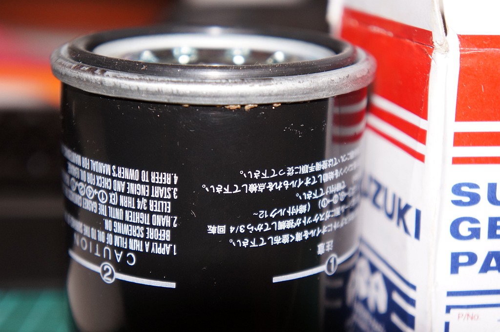

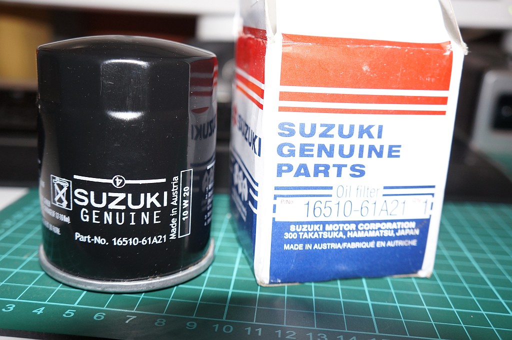

Exist продолжает гнать левые фильтры Suzuki 16510-61A21. Забрал заказ 22 октября 2012, вскрыл коробку - а там и заусенцы и подтеки клея.

Сделал фотки. Видно клей, размазанную печать, заусенцы в дырочках.
Проверяйте перед покупкой =)
