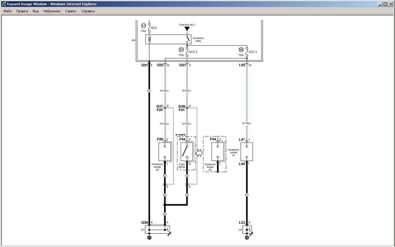

Перестала работать электрическая розетка 12V/120W справа от рычага переключения скоростей.
При этом розетка, которая в отсеке багажника работает.
Предохранитель, который слева от рулевой колонки, на обе эти розетки один общий и он исправен.
Штекеры питания навигатора и регистратора перебраны и исправны (также проверены в других розетках).
Вопрос. Есть ли в этой розетке собственный предохранитель, который мог сгореть?
Как добраться до проводов: выковыриванием розетки или разборкой декоративной панели на которой смонтированы эта розетка, прикуриватель, накладка коробки скоростей и пр?
Пожалуйста, подскажите наилучший способ доступа. С техникой дружу, поэтому такую неисправность смогу пофиксить сам, без электрика. Лишь бы безповрждений долезть к проводам.

То же лень смотреть мануал - по памяти)) Снимаешь две декоративные (серебристые) накладки, дёргаешь панель с розеткой в верх (она на пружинных защёлках). Надо ли отвинчивать ящичек для мелочевки уже не помню))

Где-то была инфа, что якобы рядом с розеткой в жгуте есть еще предохранитель...
Да ладно, ты думаешь что японцы будут глумиться над электриками)))
Просто там два предохранителя, отдельный на прикуриватель и второй на две розетки.
Заменив прикуриватель на розетку японцы вряд ли поменяли жгут.

Разбери консоль где прикуриватели на самом прикуривателе и розетки есть соединение металических частей типа кабель с изоляцией черного цвета так вот в этом соединение(значит на розетке) и плавится и теряется контакт можеш пропаять либо еще как тебе больше понравится

;) Но снять панельку это только начало проблема то в электрике, а тут без схемы трудно будет)))

расплавилась плавкая вставка. сделал дублер медным проводником. розетка работает нормально.
причину нашел: дешевая питающая вилка-преобразователь для видеорегистратора. разобрал вилку, внимательно посморел, заизолировал получше контакты, но видимо причина КЗ где то в самой плате. решил просто заменить. хочу купить не дешевый китай, а хорошую тайваньскую вилку (у меня к гарминовскому навигатору такая)...
