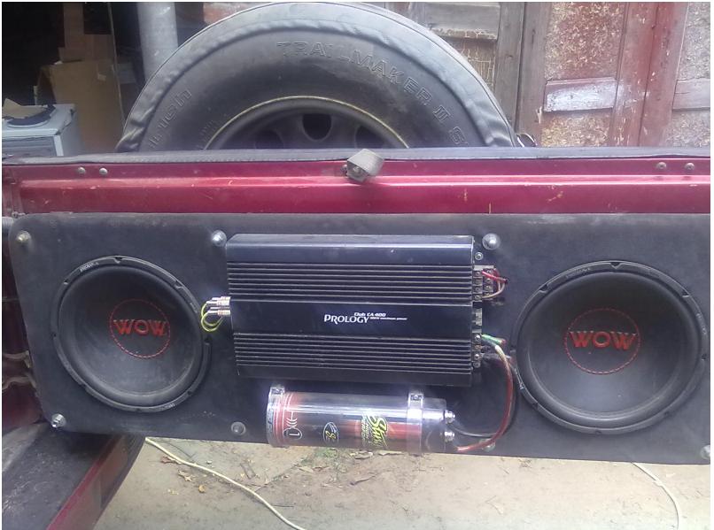

Есть вариант (если лопаты-топоры на задней двери не вешать) туда воткнуть. На украинском форуме друган-пироган воткнул на 3х дверого.
Видел вариант на буржуинском сайте сузуки, врезан динамик в заднюю дверь, и усилок на обшивку рядом пришпилин.

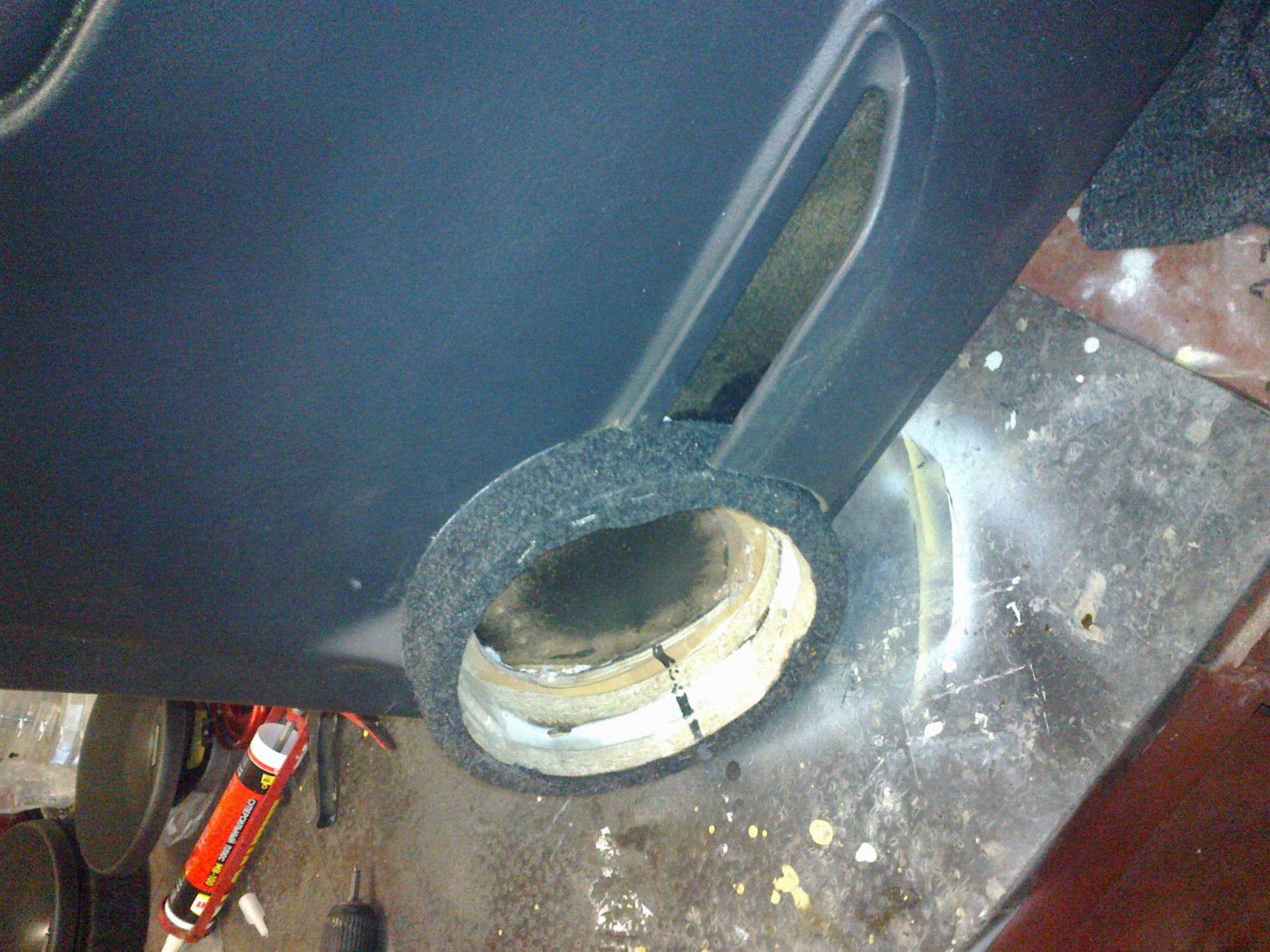

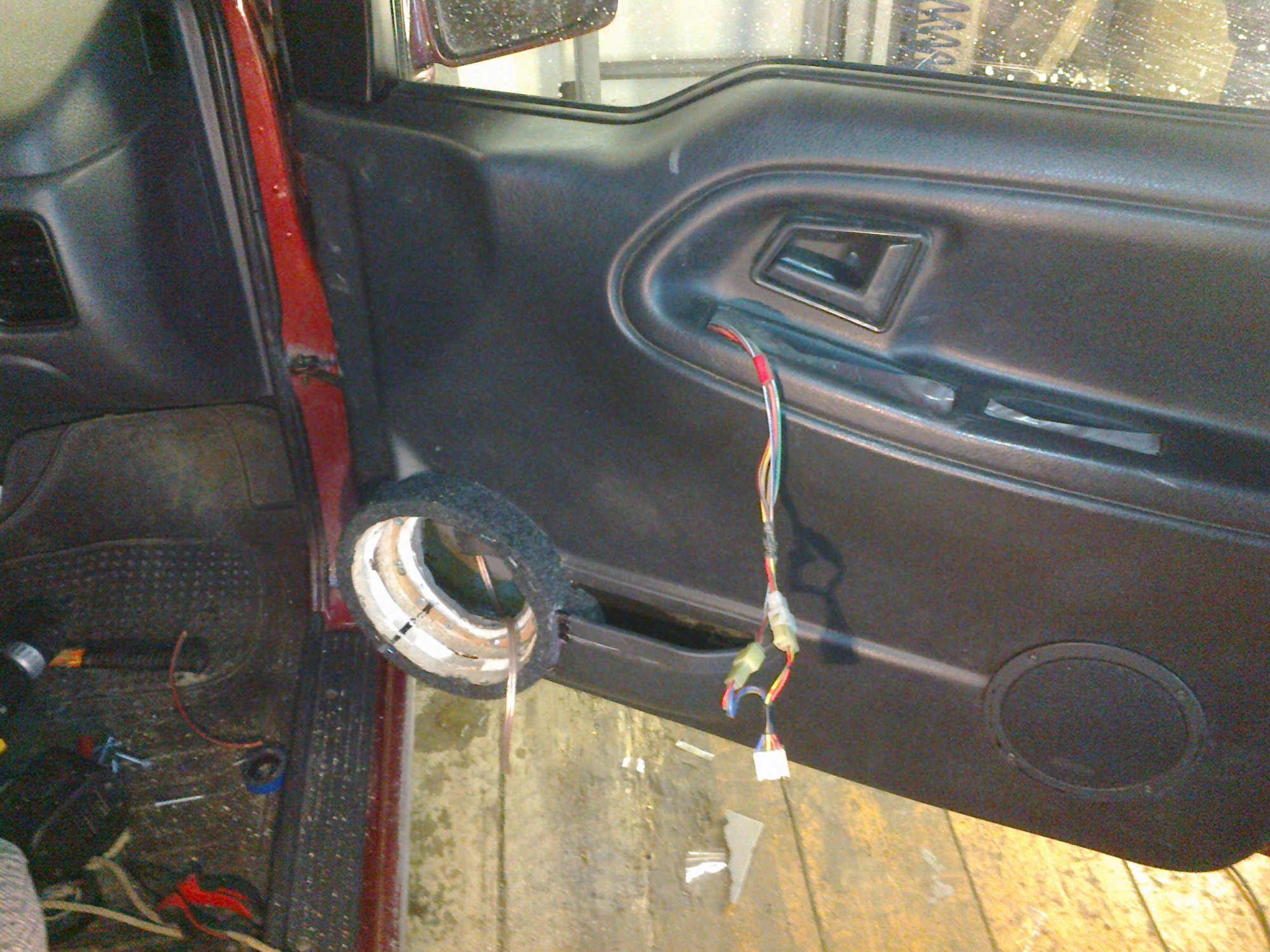

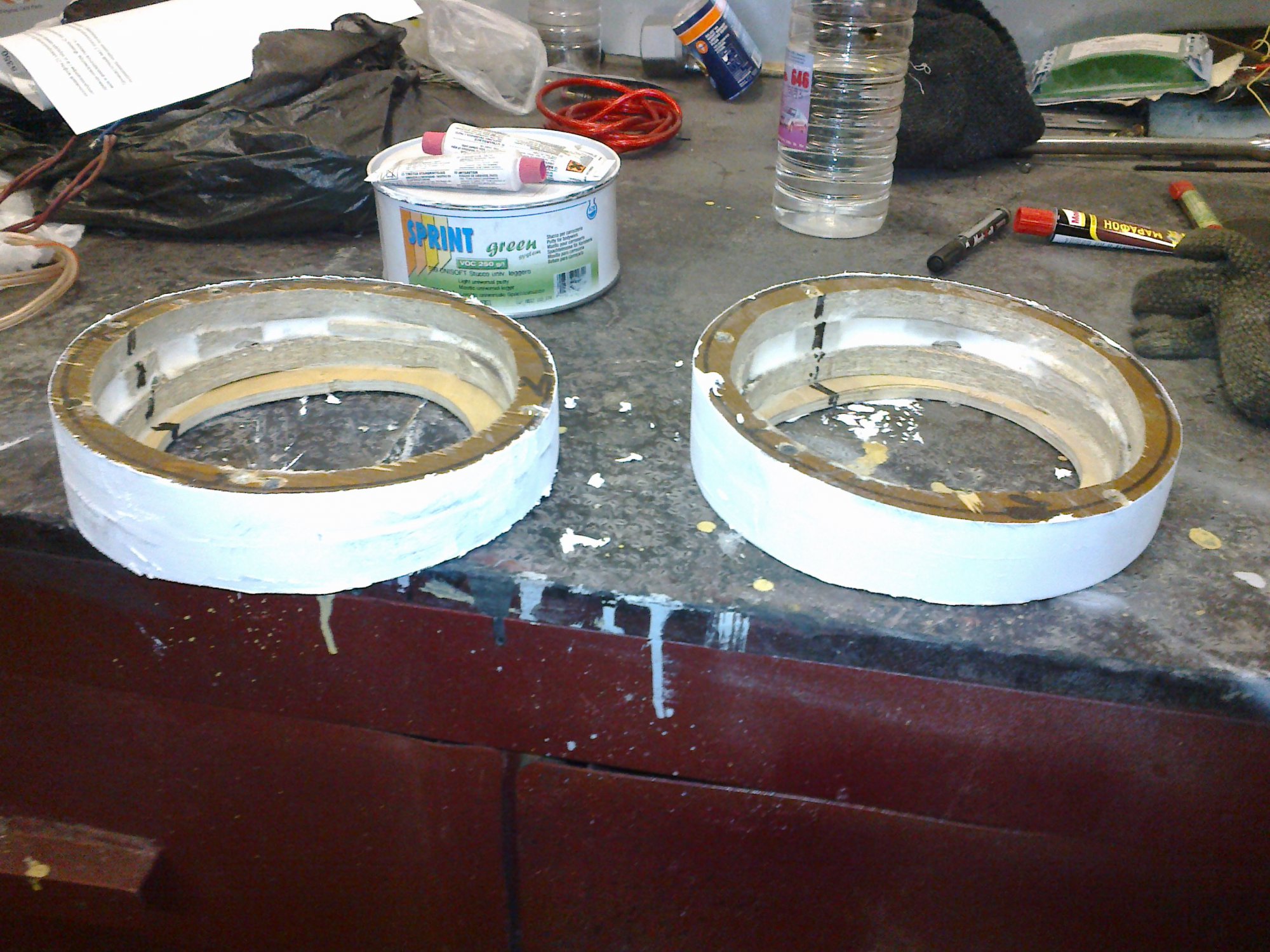

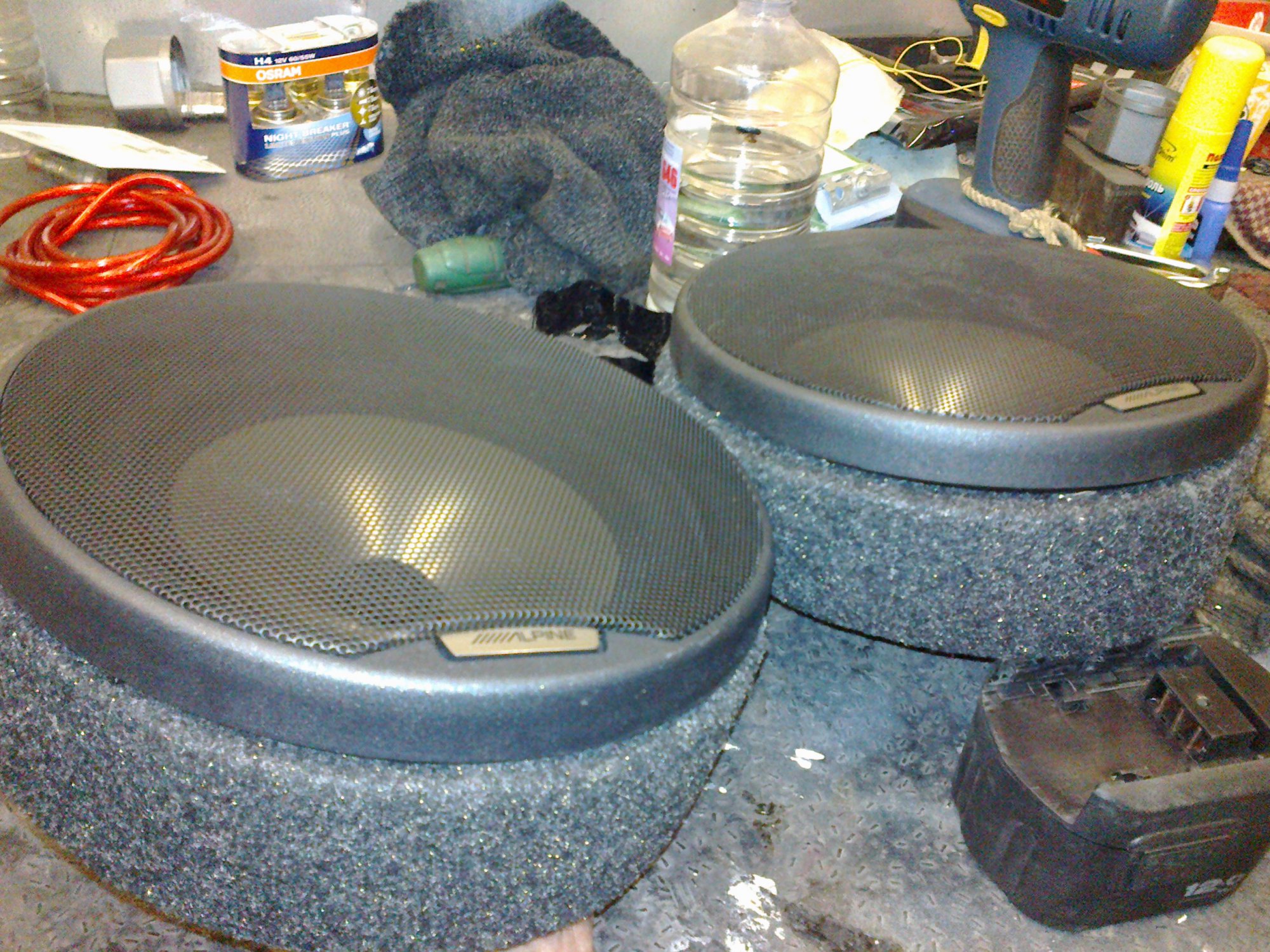

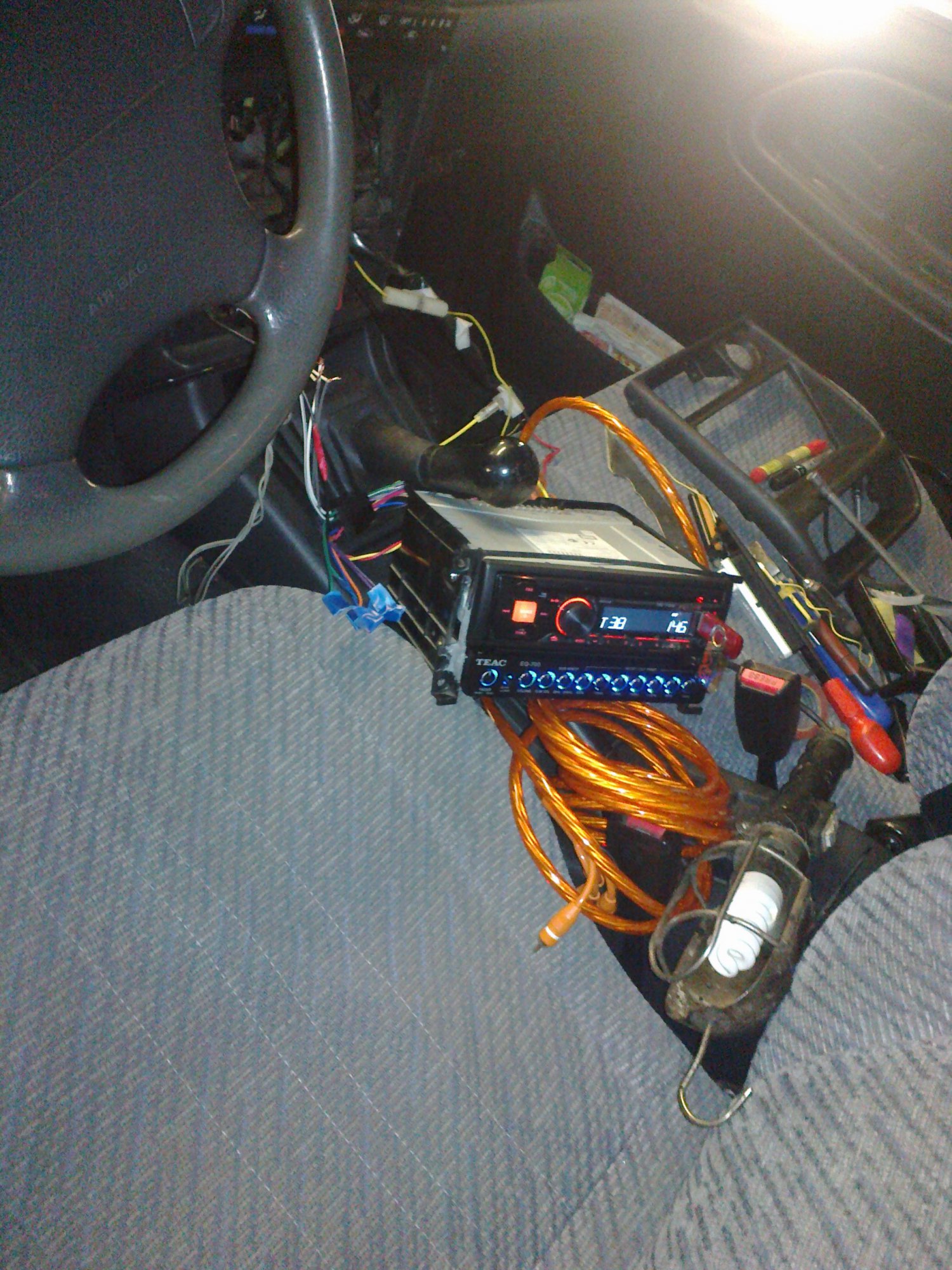

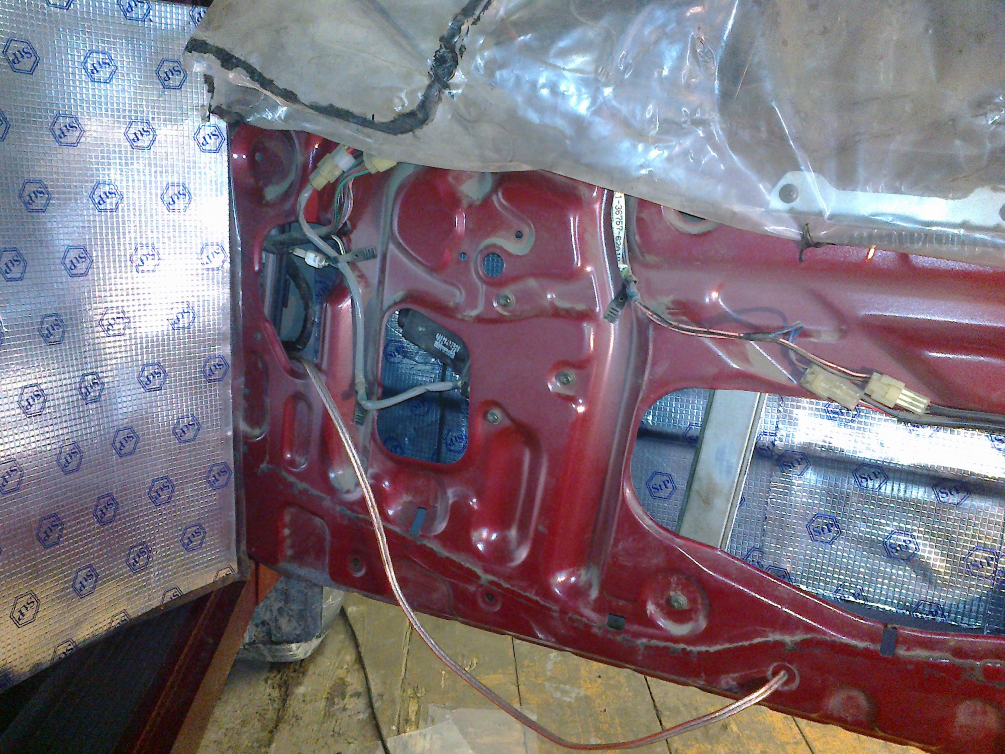

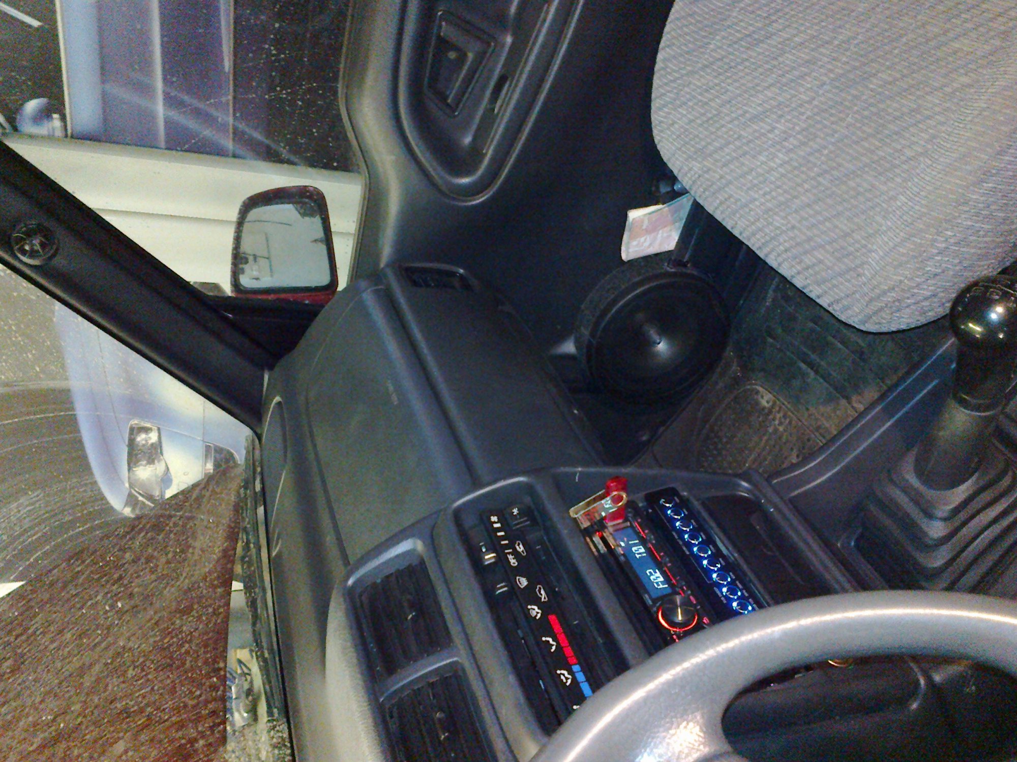

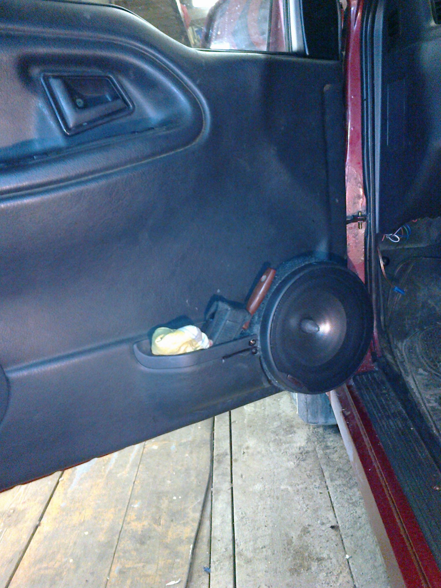

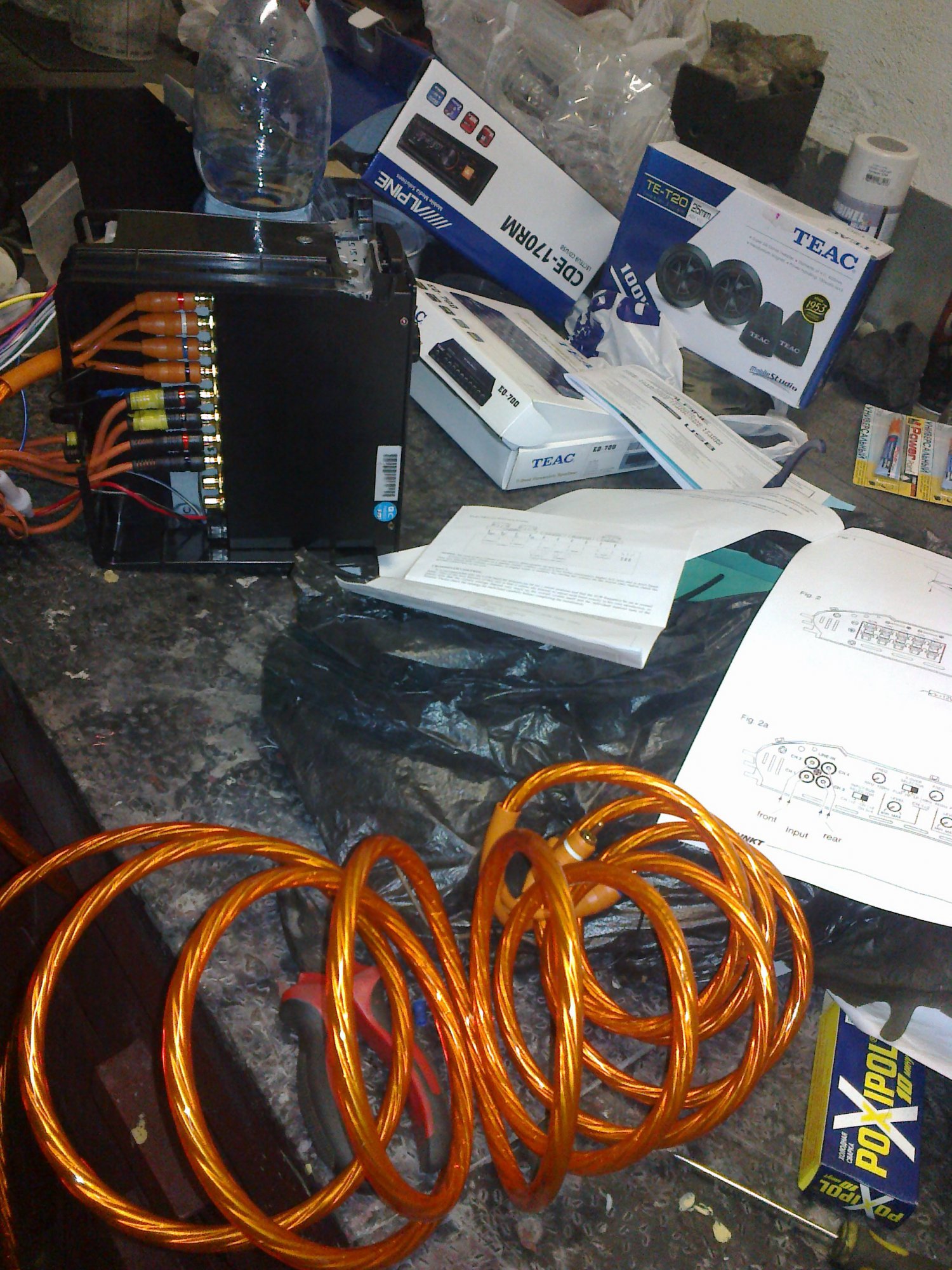

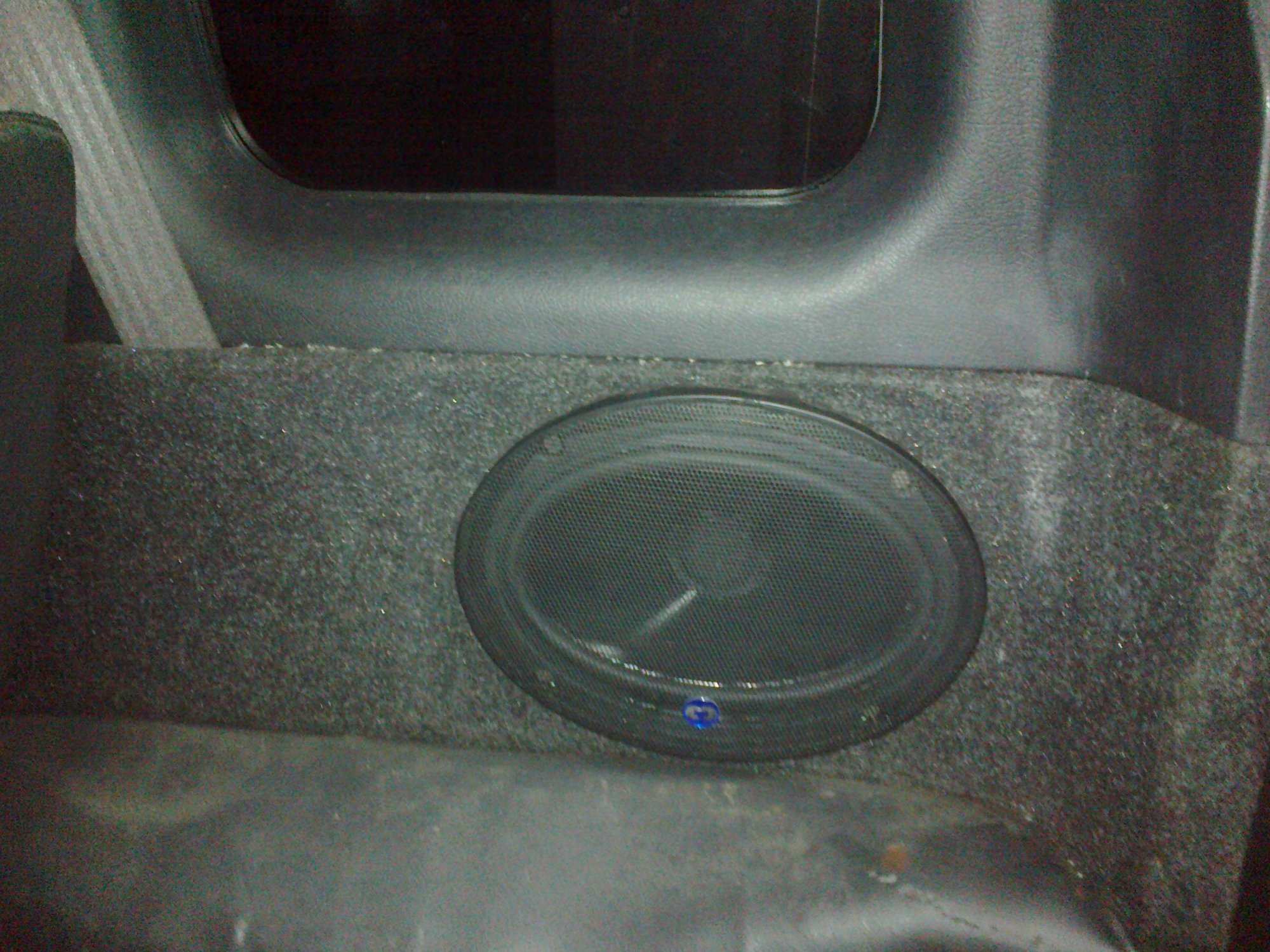

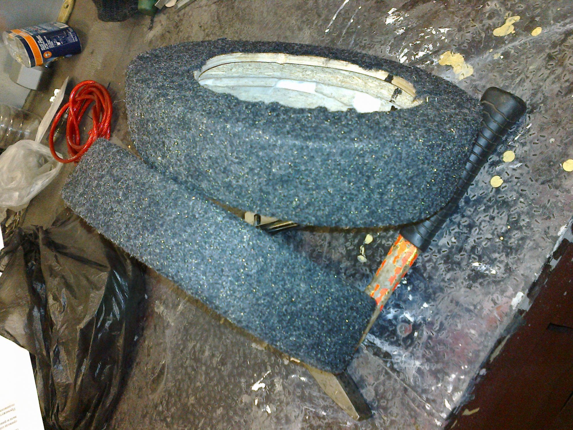

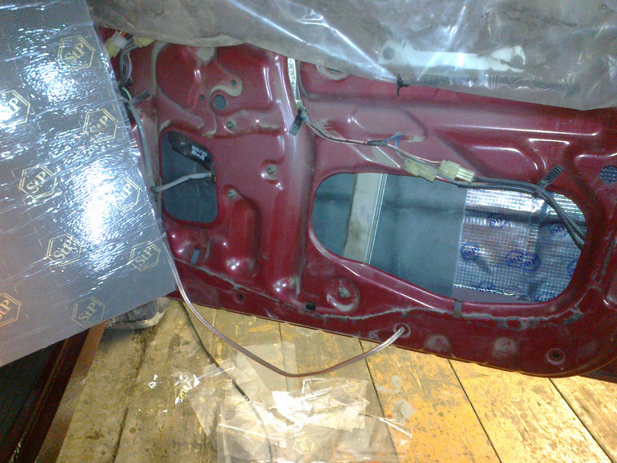

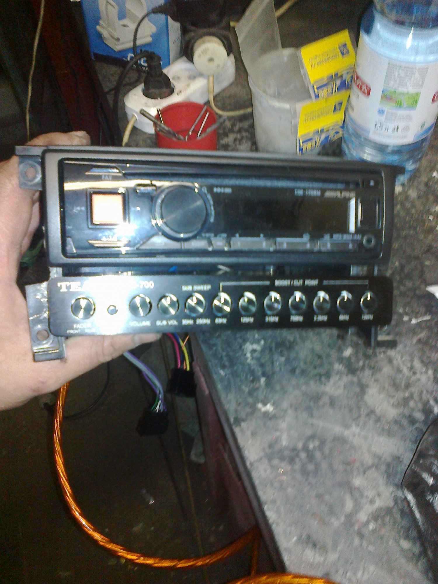

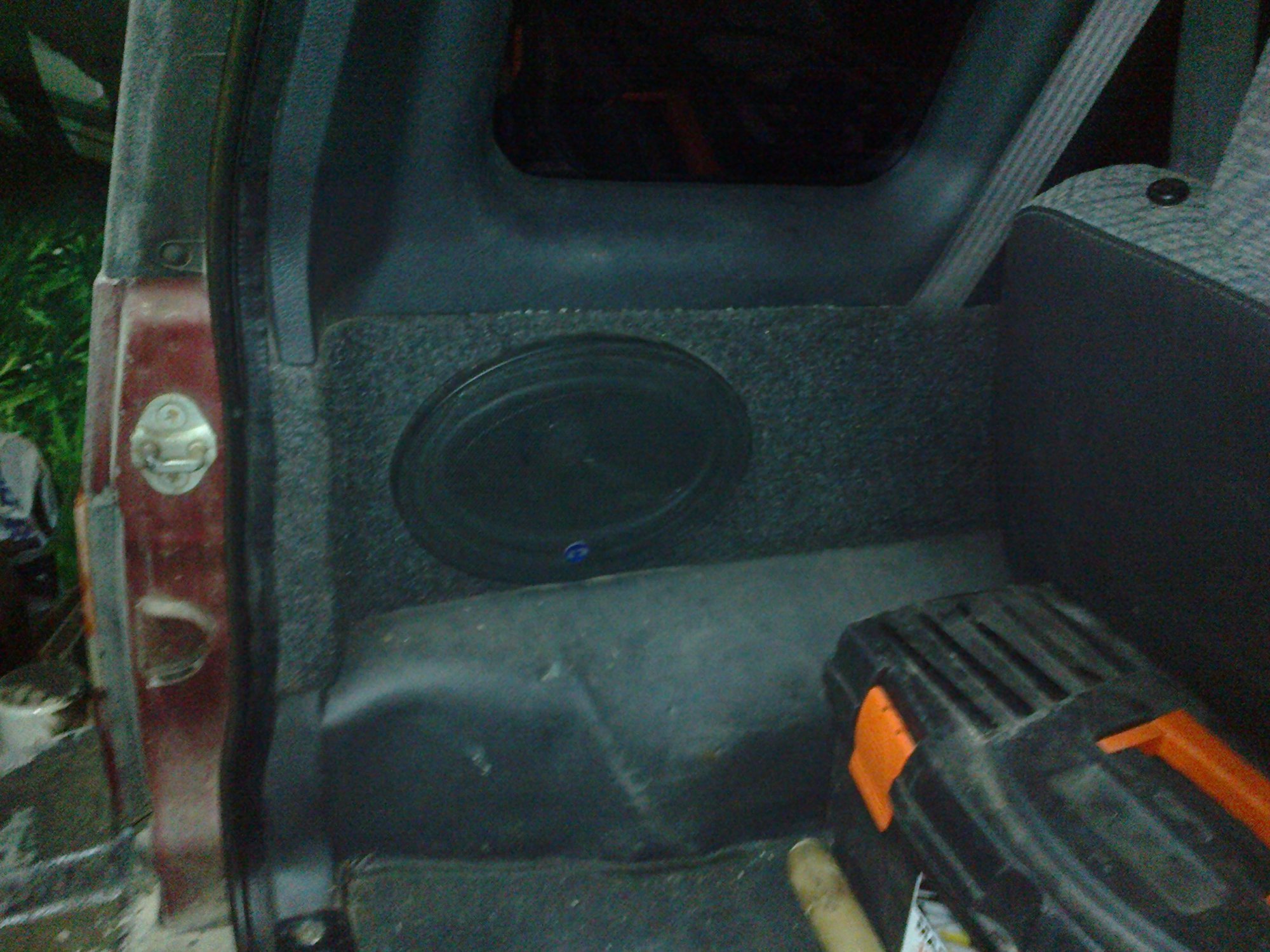

25032014165.jpg 25032014164.jpg 2014-03-13_231008.png 12042013082.jpg 12042013084.jpg 12042013085.jpg 13042013087.jpg 13042013088.jpg 13042013089.jpg 13042013090.jpg 16042013098.jpg 16042013100.jpg Изображение 051.jpg Изображение 050.jpg Изображение 049.jpg Вот,поставил себе почти самый приличный бюджет.

эквалайзер-3000тыс.руб. перед в дверях алпайн(мидбасс) диаметр 20см(хотел побольше 25-30,но карманы в дверях хотел оставить-уж очень без них не удобно,да и цена сразу взлетала под 12тыс.руб.за пару).около 3000тыс.руб.твиттеры(пищалки) шелк около 2000тыс. мидрейнжеры(сч и мидбасс) в панели сверху пионер (установлены прежним владельцем)10см диаметр , усилитель блаупункт 5 канальный 5000руб(мощноть около 1200 ватт,но враньё...).места кроме как под водительским сиденьем больше не нашлось,но немного выперает под ноги заднего пассажира.динамики cзади в боках (над арками) CDT АУДИО 16х24 см.чисто басовики за 4500руб.со скидкой.сабвуфер MTX тандер 6000 12",ещё производства сша брал б\у за 5500руб.магнитола алпайн мп3 5000руб.со скидкой(много настроек по частотам)и цена приемлемая,много бестолковых магнитол стоят на порядок дороже.Цены на провода клемы и шумоизоляцию не считал.
