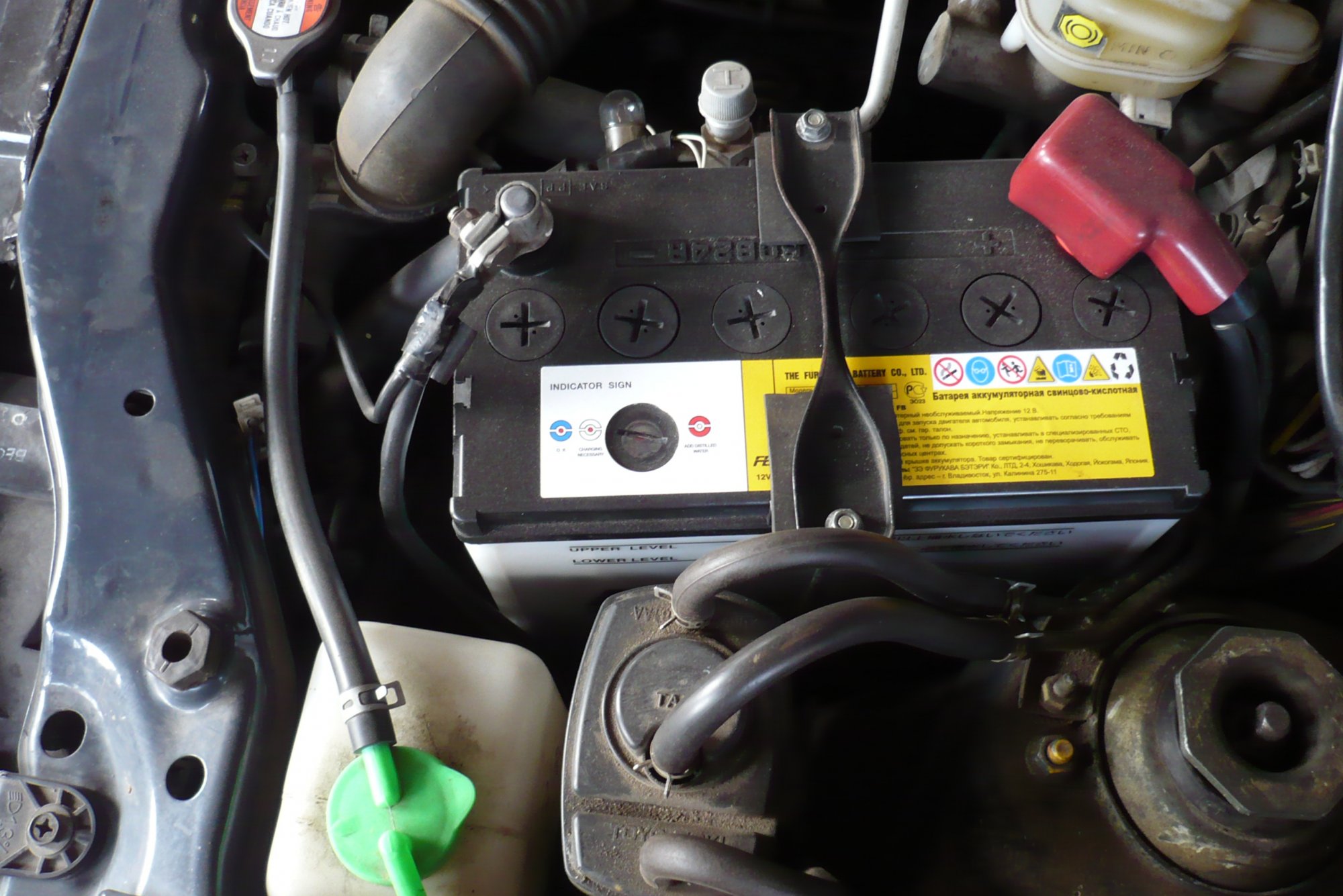

Ещё раз привет. С новым аккумулятором 40B24 R "The furukava battery" (35 а/ч, пусковой ток 330 А) в морозы не прокручивал стартер. Решил вопрос кардинально - установил 60B24R "The furukava battery" (48 а/ч, пусковой ток 470 А). Аккумулятор нормально встал (завтра сброшу фото - может пригодится). Удачи!
Привет! Фото аккумулятора (очень мощного - 48 а/ч, пусковой ток 470 А) по месту установки. Пришлось убрать стандартный поддон и немного выровнять площадку для размещения аккумулятора. Кто пользутся машиной при температурах ниже - 25 (минус 25) такой аккумулятор может быть пригодится. Стоимость 4200 руб. Удачи!

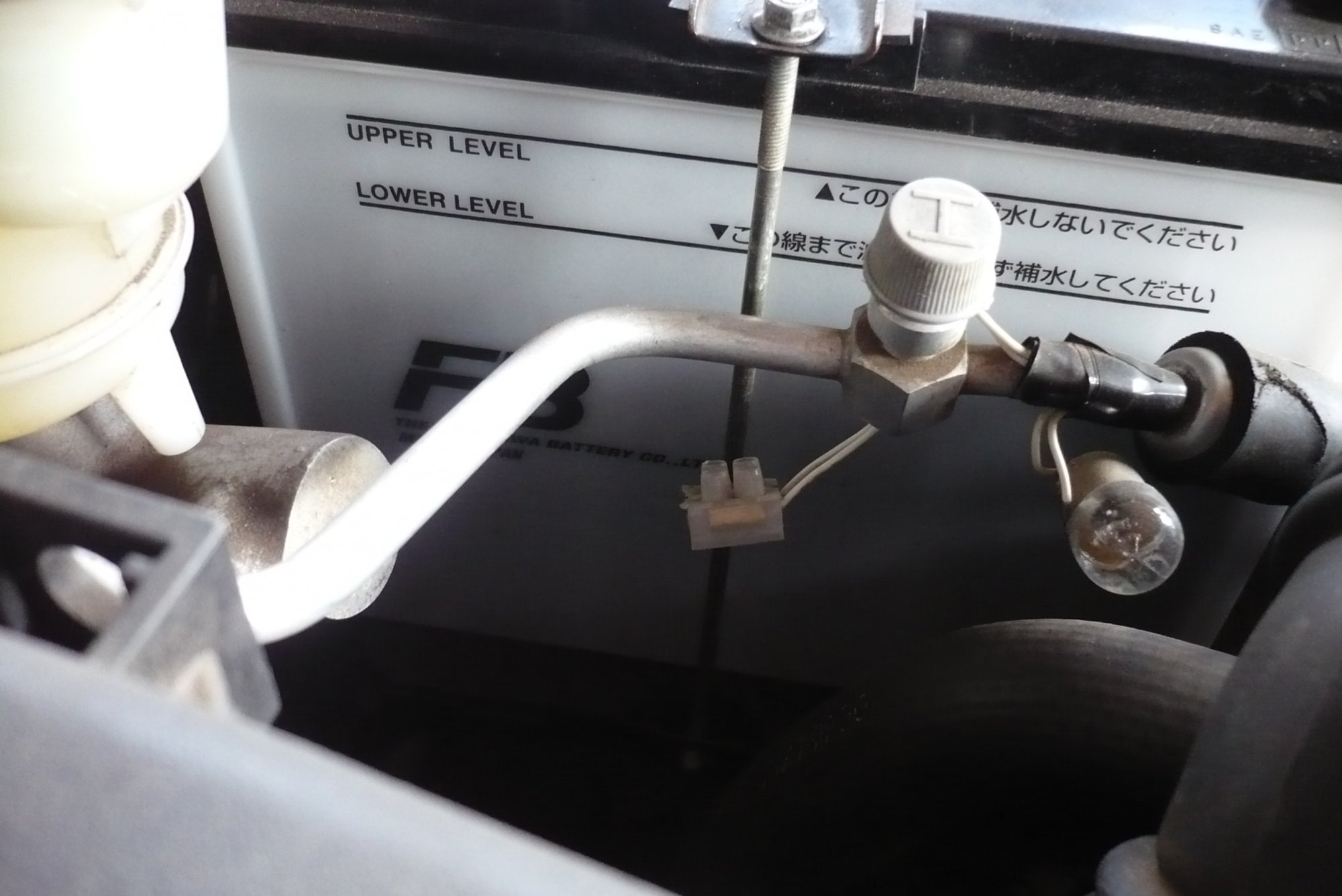

надо же, как по-разному у нас запчасти расположены...
у меня справа от расширительного бачка - бачок для омывайки.
а что за лампочка на первом фото?
Привет! Это "обманка" при выходе из стоя первого лямбда-зонда. На лямбде вышла из строя цепь нагревателя. Подобрал сопротивление, произвел иммитацию с помощью лампы накаливания. Пока ждал заказанного лямбда-зонда, без ошибки использовал старый. Когда пришел заказ - установил новую лямбду, а лампочку забыл (а может не захотел) снять. Удачи!
