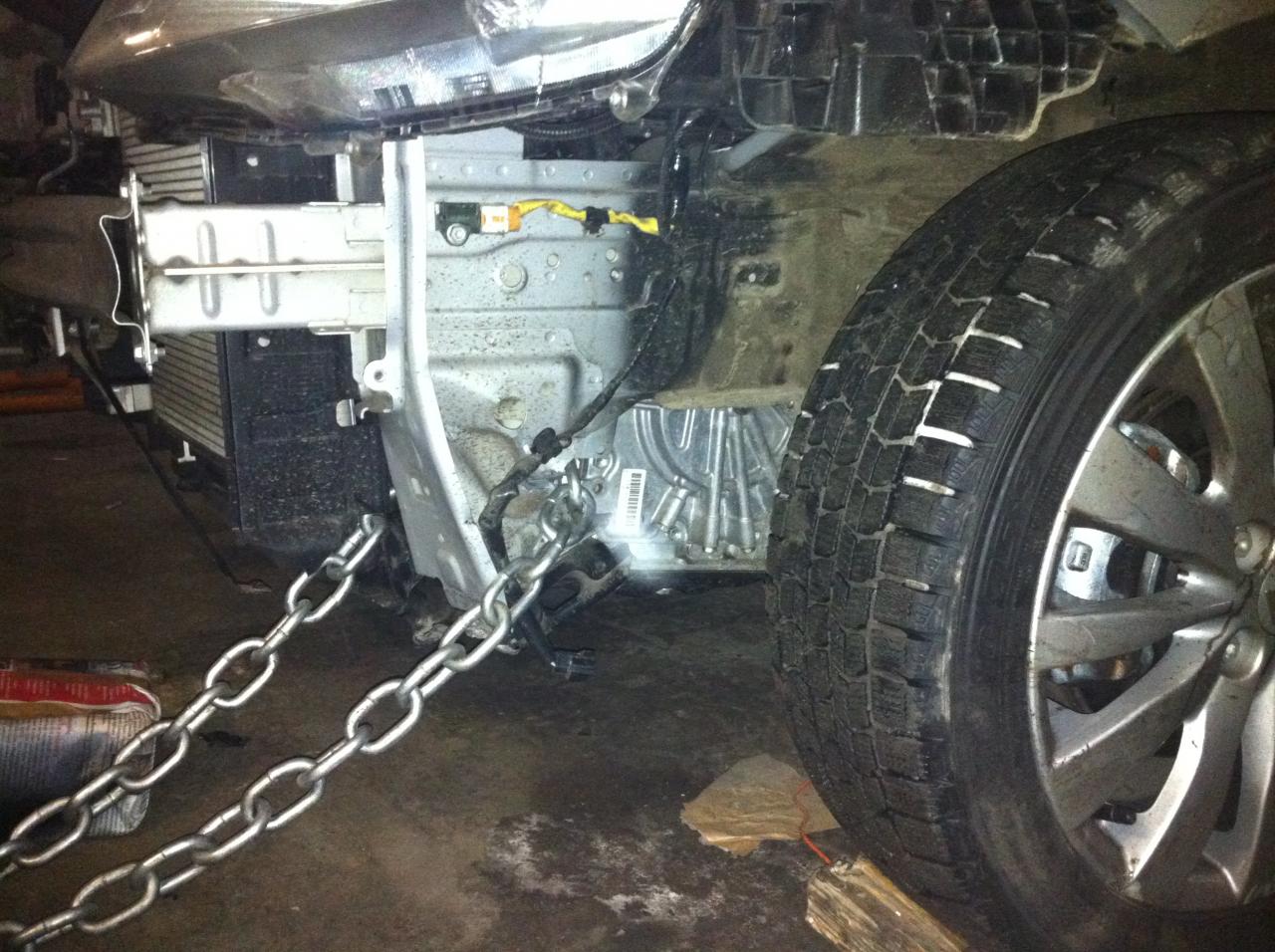

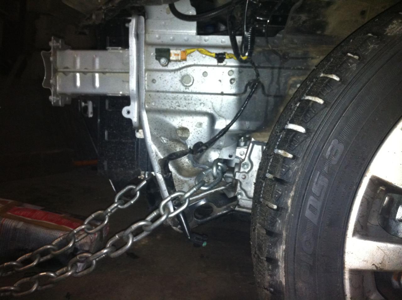

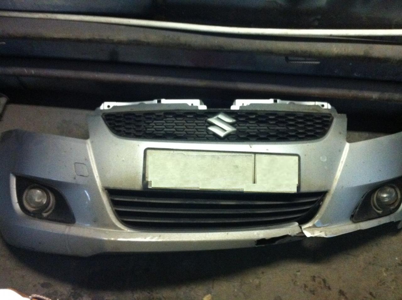

Несколько вчерашних фото. Лонжерона и разбитого бампера. На них кстати видно, что лонжерон не "ушел". Спросил откуда рожь в автомобиле, сказали, что это из-за того что балка упирается в коробку и вибрации передаются на кузов. Также сказали, что после выпрямления все пройдет.
Хочется верить.
Может кто с опытом подскажет, видно ли на этих фото, с лонжероном что то серьёзное?

По фото ничего серьезного нет ,бампер на замену. Каталожный номер бампера на машину без ПТФ 71711-68L00-799. Возможно он такой же ,как и на вашу машину, только вместо ПТФ заглушки ставятся. В www.exist.ru стоит от 11000 руб. Возможно , дешевле тут www.service-rus.ru
После кузовного ремонта нужно внимательно смотреть подвеску на предмет повреждений.
