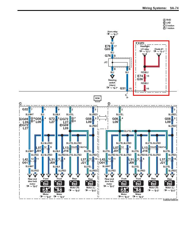

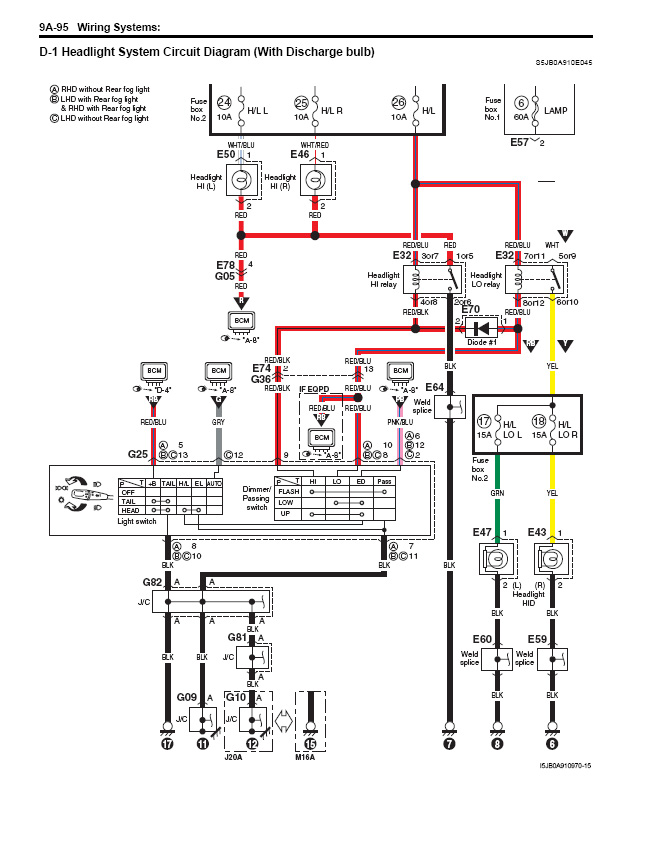

Вот схема управления ближним светом, где ДРЛ провод - красный с синей полоской (конт.16 разъема G31 модуля ВСМ):
