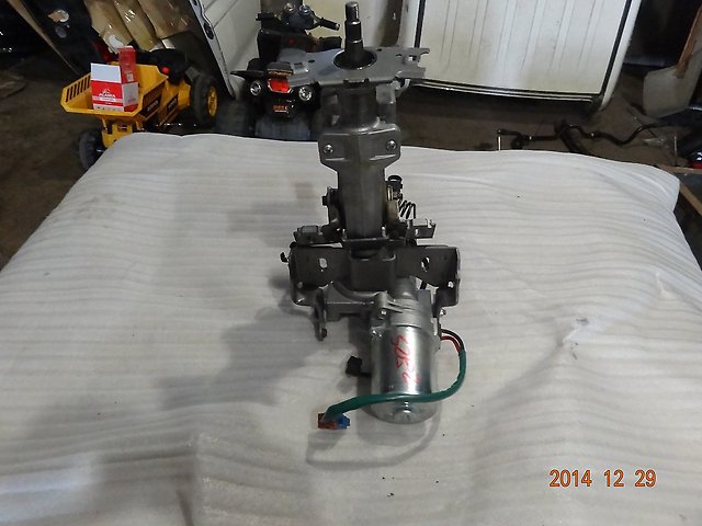

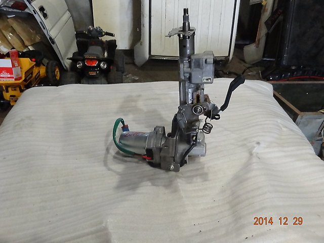

Сам механизм запресован заводскими креплениями, в него вы сами не влезите. Влезть конечно можно но врят ли потом уедите. Не сравнивайте киа и Сузуки в сузуки сделано на совесть и на года, а там так себе. Проблему не смогли даже на заводе устранить. Они решили просто полностью поменять рулевое управление. Машины 2012 года фэйслифтинг которые идут уже с другим рулевым механизмом. Так что не занимайтесь ерундой и лучше туда не лезьте. Проблема решается только заменой.
У меня у мамы и у супруги на обеих свифтах поменяли по гарантии.
chik777
6 Апрель 2015
SWIFT 2011

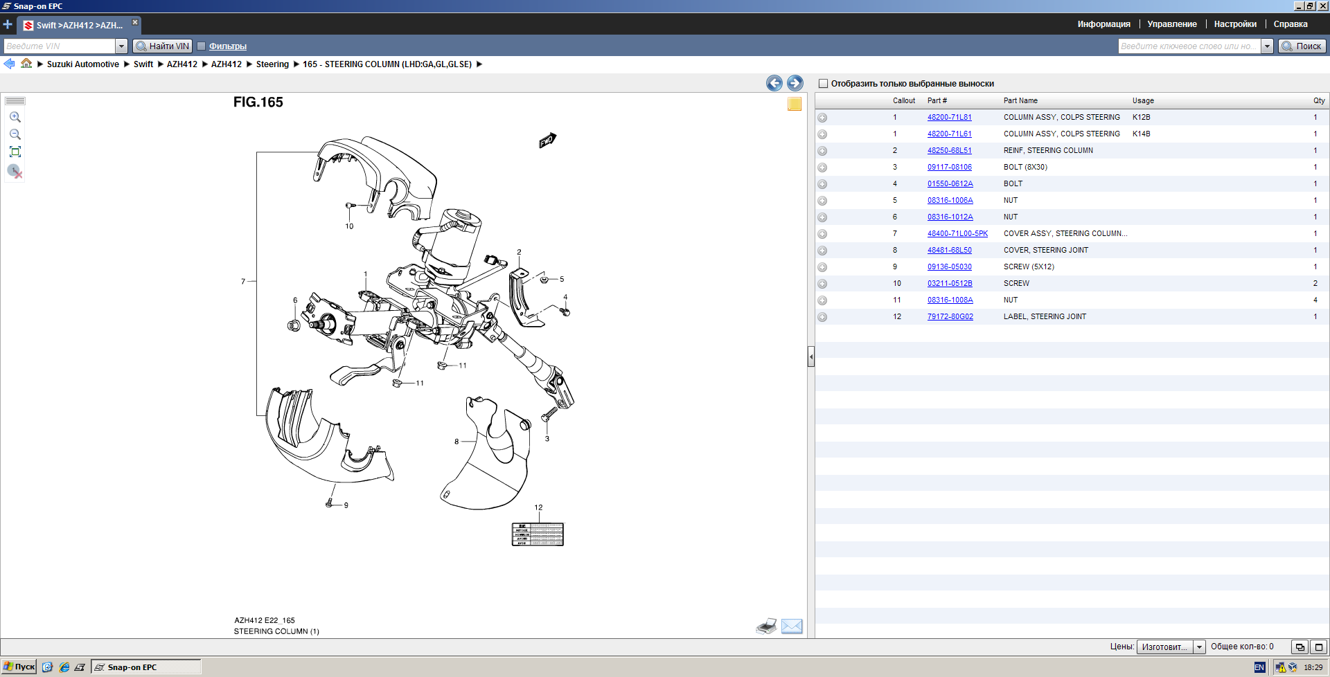

По гарантии не вариант, она закончилась , машина 2011 года. А какой фейс лифтинг был в 12 году. По моему все так же. И на сколько фото рулевой колонки смотрел , электро мотор на болтах прикручен , да и сложного вроде нет ничего. В любом случае заказал контрактную рулевую колонку с Владивостока ( с японского Swift ) , как приедет сначала поменяю, а потом буду разбирать свою и искать где люфт. Кстати на королах подобная ситуация ( тоже японское качество , а не киа) и проблему решили, причем малой кровью. А вот на счет сделанно на совесть вопрос.....у народа с 3-5 тыс км начинает греметь ....[DOUBLEPOST=1428333485,1428333064][/DOUBLEPOST]Кому интересно ...фото рулевой колонки с усилителем . Гремит скорее всего на сочленении червяка электроусилителя и самой колонки , это подпружиненная деталь и видимо слабая пружина в конструкции.[DOUBLEPOST=1428334270][/DOUBLEPOST]
Номер узла в сборе 48200-71L81, это на машине 2011 года с мотором 1.2
