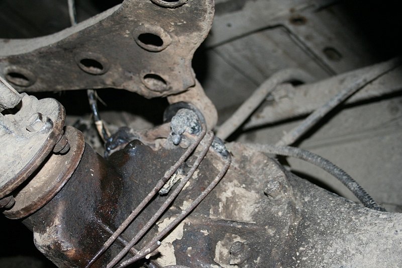

Решил сегодня скататься до города Кириллова природу посмотреть, себя показать... :D
сделал все свои дела, засобирался домой, выезжаю из города и понимаю что с машиной что то не так...
а случилось вот что: на выезде из города почувствовал что "задница" как-то странно себя ведёт повиливает на колее, что-то зашаркало...
вышел глянул, всё на месте, поехал дальше, опять какие то подозрения в поведении машины, вышел опять глянул - всё на месте, еду дальше :D - нет пля что то определённо не так...
вышел смотрю заднее левое колесо ВЫХОДИТ ЗА АРКУ!!! (судорожно вспоминая рассказы как у людей разваливался ступичный подшипник и колесо выезжало с полуосью наружу) залез под машину глянул - баа... подобрался белый пушистый зверёк... срезало нахрен 4 болта держащих задний мост, и этот мост вихляется как скотина на продольных рычагахВыпучил гл
в общем не буду рассказывать как я искал в этом городишке СТО - это длинная история, суть в том, что я нашёл нормальных людей, адекватно отреагировавших на мою беду выгнали стоявший там снегоход, загнали сюзюку и начали мучать бедолагу
за три часа выкатили мост, выкрутили заломыши, сгоняли в магаз за новыми болтами, прикрутили всю хрень назад
и довольные покатили домой
ребятам респект и уважуха, оказались байкерами и не дали погибнуть брату байкеру в чужом городе
пс во всём оказался виноват лифт, буду переделывать проставку под "А" рычагом - закручу на 8 коротких болтов, ибо длинные жиговские долго не живут (плечо большое)

во во, я так уже и подумывал "колхозить" ибо ниодна скотина на "шиномонтажах" и "диагностиках" даже пальцем не пошевелила, сцуко сидят в носу ковыряют нихера дельного сказать не могут
кое как выпытал где они свои жигули чинят
подьехал к ребятам - те сразу оценили, загнали открутили, я естествено помогал (благо спецовку и инструменты всегда в машине есть)
выкатили мост, аккуратно полуавтоматом прихватывали гаечки к заломам, выкрутили
кроче ребятам респектуха уважуха :))

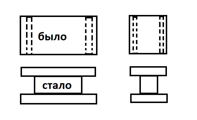

пс - после лифта воткнута проставка (+40 мм) - поэтому болты крепящие А рычаг нарощены, а нарощены они какими-то жигулевскими болтами (что не очень способствует безотказности узла) :)
где то натыкался на другую проставку которая уменьшена посередине что даёт возможность воткнуть туда родные болты к мосту + ещё 4 болта к шаровой
я думаю на коротких болтах это дело будет крепче

А насчет проставки на 8 болтах, заинтересовало) если найдешь такое чудо, поделись, ато я чет нигде не видел... поменяю с удовольствием...
дык млин изготовить то несложно
болты в мосту оставить старые короткие - их крепкость проверена :)
а сверху прикрутить какие нить с подвески автотаза,
и если они болтаться не будут - то больше не оторвёт, тк длинна болта меньше - меньше плечо излома
фрезером не сложно выбрать канавки со старой проставки.
