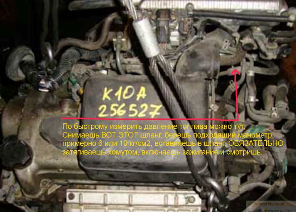

Ощущения вещь субъективная , для этого есть манометр .

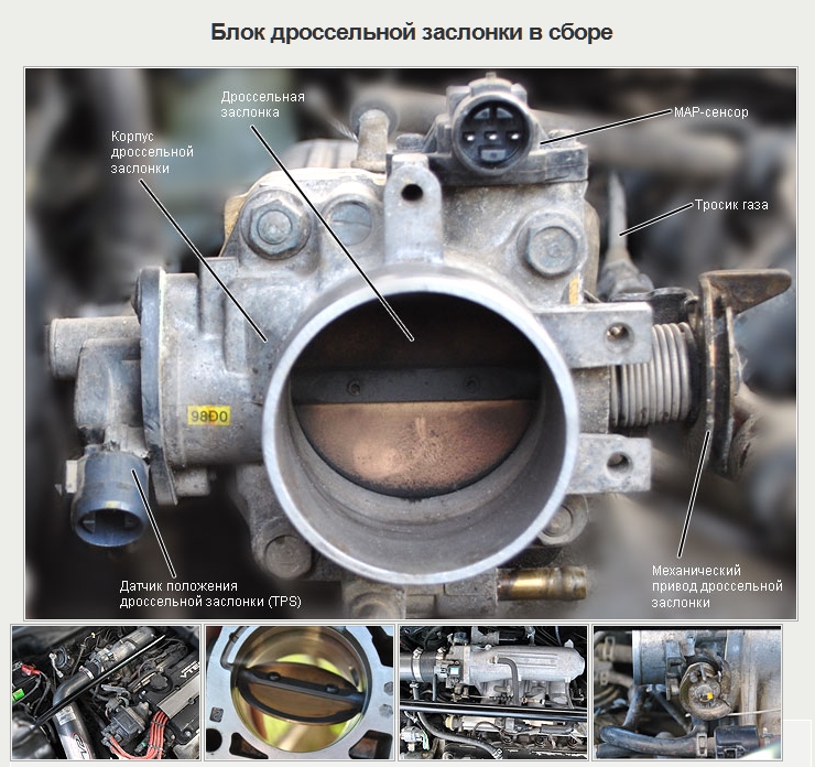

Хорошо , давай будем последовательны. Как называется агрегат\часть машыны в которой установлена дроссельная заслонка ? Это та часть про которую назревает небольшой спор. Ваш выход Маэстро !
Да какой нафиг спор , если нет предмета спора , всё и так очевидно . Этого надеюсь хватит .

То что Вы показали ,есть как раз блок дроссельной заслонки ,однако согласно http://www.jcwiki.ru/Дроссельная_заслонка
Дроссельная заслонка – деталь карбюратора, служащая для регулирования количества, подаваемого в камеру сгорания двигателя топливовоздушной смеси.
Я и прав и не прав одновременно.
Главное что человек понял и разобрался с датчиком.
Вот тут как раз ты и оплошал , топливно-воздушная смесь на впрысковом двигателе готовится там где стоят форсунки , а дроссельная заслонка регулирует только количество воздуха а не смеси , поэтому к карбюратору никак не относится . Увы , ты не прав . :(
Не льсти себе , для тебя подходит только второй вариант . :D
