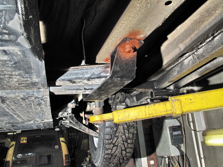

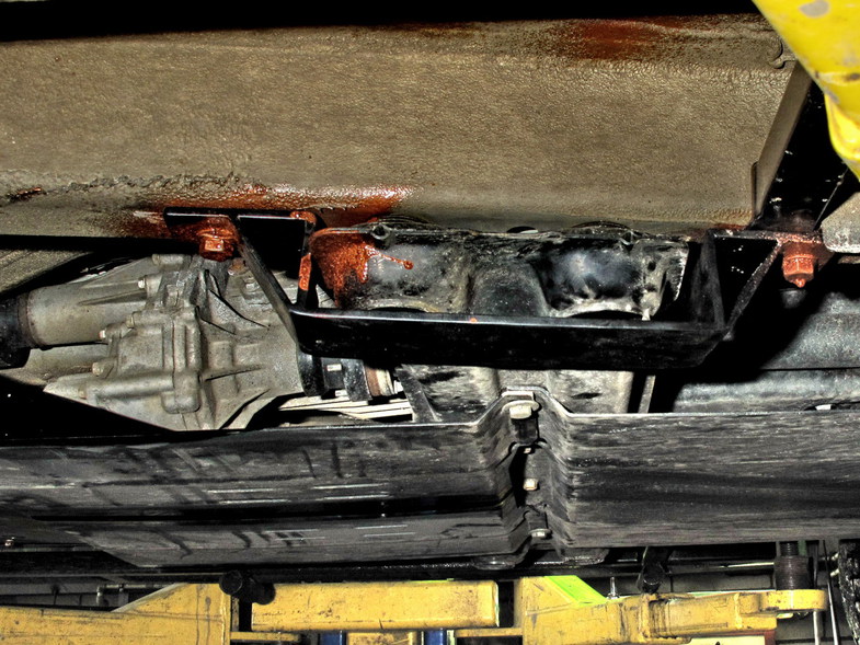

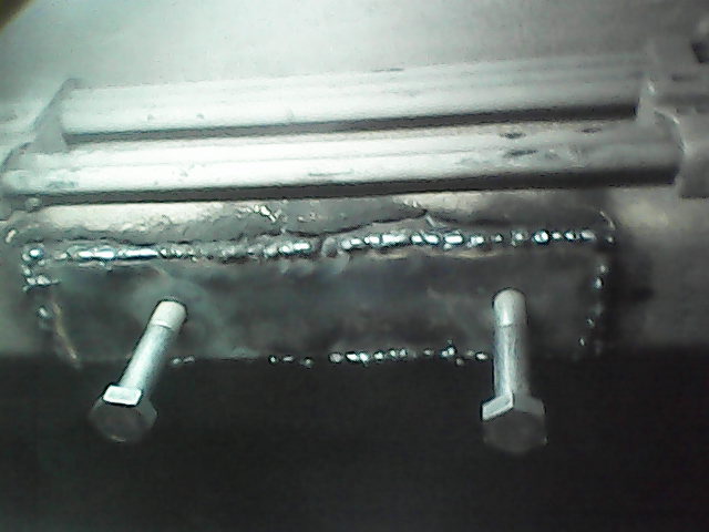

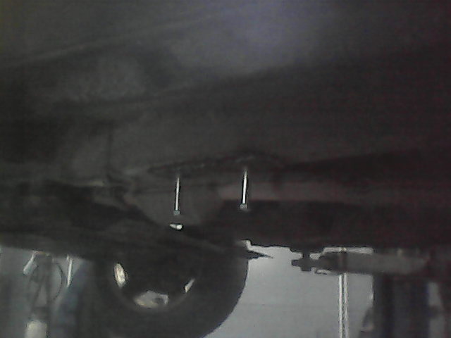

Маленький отчетик по усилению крепежа траверсы.
Те , кто регулярно попадает на бездорожье знают что, балка под раздаткой самое хилое место под машиной. Достаточно пару раз легонько в неё уперется и болты крепления оной сворачивает или вырывает. Точнее не сами болты, а закладные гайки в подрамнике встают под весьма разнообразными углами.
В моем случае- две гайки со стороны пассажира лишились резьбы и не затягивались , а гайки со стороны водителя находились под углом 45 градусов ))) .
Официалы озвучили цену 25 тысяч. руб.(без самой траверсы, только работа) гы гы.

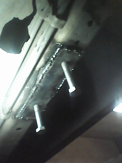

Было принято решение подобрать пару пластин подварить к ним гайки . Вырезать гайки в подрамнике и к подрамнику приварить пластины.

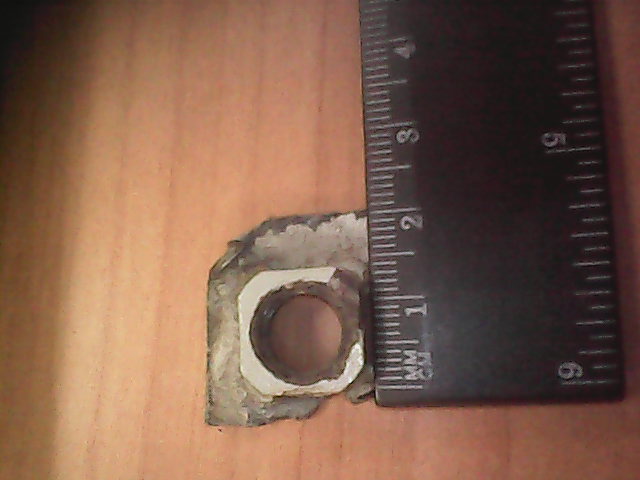

Гайки из подрамника вырезались болгаркой отрезным диском на 125. (вырезал квадратик 2х2 см. вместе с каждой гайкой)
Вместо старых болтов использовались болты на 12 от сход развала москвича с мелкой резьбой..Эти болты идут с длинной гайкой.
Металл на пластины использовался от защиты для Девятки (однако, хорошая сталюга) еще осталось дофига на другие извращения.

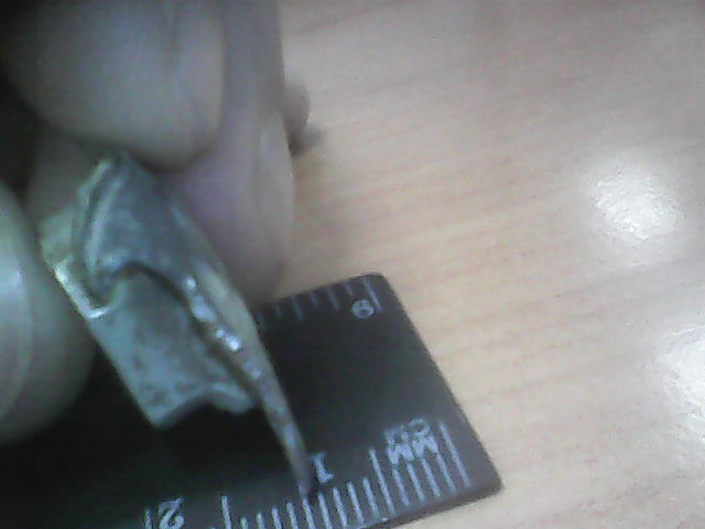

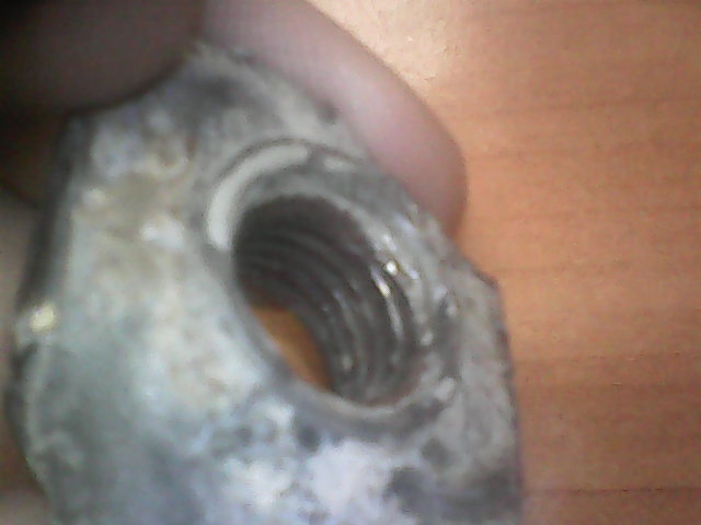

В отношении родных закладных гаек : Гайки полное фуфло, 4 нитки резьбы. Гайка подварена к к закладной пластине толщиной 0,75мм. металл к которому приварена гайка мягкий, как бумага . Чтобы вырвать траверсу с корнями ,как выяснилось, большого усилия прилагать не нужно.
В моем случае гайки пришлось вырезать снизу подрамника , что не очень хорошо. Причина - слишком сильная деформация .
Если бы гайки не были развернуты под таким углом я бы срезал гайки вскрыв подрамник сбоку. но ...
Ниже фотографии, сорри за качество, делал на архаичном телефоне. :D
чистого времени на работу 2,5 часа.

Касаемо полос - знаешь, когда-то на ВАЗ-ПП на авто.ру был вопрос - как открутить гайку переднего шруса. Человек сначала взял головку и маленький вороток, свернул вороток, взял помощнее, свернул головку, взял хорошую головку, напрягся - вывернул плечо. Собственное.
К чему это я - ты вварил (скорее, приделал) толстую полосу в не очень толстый лонжерон. теперь вывернет всю эту полосу, деформируя лонжерон. Если уж делать - надо вваривать U - образный усилитель , вынося его и вперед, и назад, распределяя усилия. При этом не забывая все это пролить-защитить, ибо сгниет все молниеносно.
niggiu
30 Май 2008
368
Suzuki Grand Vitara 3дв JLX-E. 2008г. Изрядно модернизирована )))
Ответ: переделка креплений траврсы
Вваривать усилитель лишнее. Балку через пару недель переварю в свою конструкцию. После варки, там все замазано, как для подводной лодки, не сгниет ближайшие 100 лет. )) Вырвать это все будет невероятно сложно.
